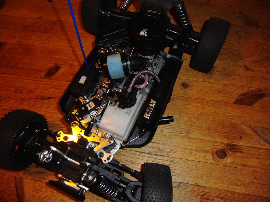

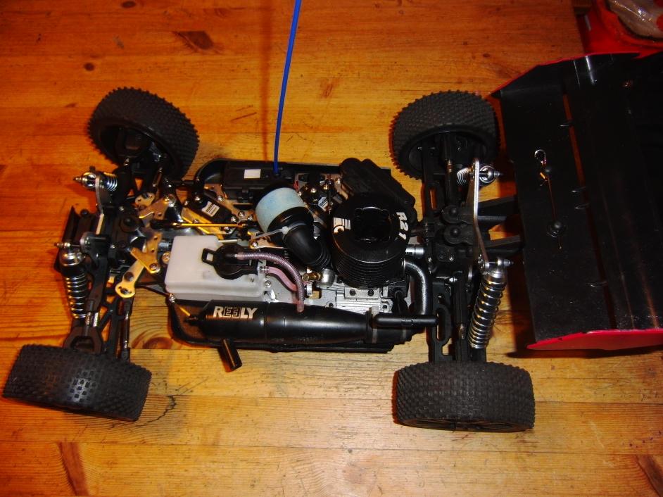

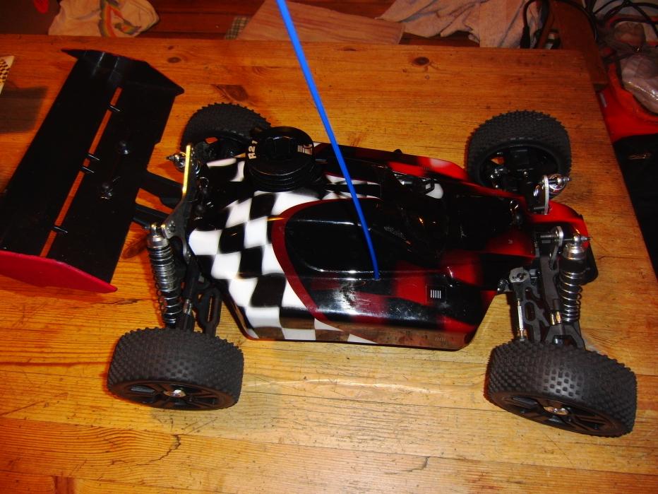

AW: Reely Air Attack
Zitat von damicha78;186925Bilder würde ich auch gerne sehen...Hatte auch nen AA....
Habt ja recht;-)). Bilder wurden eingefügt und das mit dem Sprit habe ich nicht gewußt.
MFG Torsten
Moin,
verkaufe hier wegen Umstieg auf E-Car,s meinen Air Attack. Der Wagen wurde im August 2012 gekauft und ist nur eingefahren. Motor original 3,46cm3 Force mit 1,9PS.
Umbau auf 4WD. Neue bessere Funke der Marke Annsmann W6. Zubehör:Reely Nitrobox. Rechnung vorhanden. Bei Abholung gibt es noch nen Liter Sprit dazu.
Geschwindigkeit GPS gemessen 53Km/h.
Neupreis knapp 400,-€
VB: 240,-
Bei Interesse E-Mail an mich oder Tel: 040-18118825. Falls keiner ans Tel geht auf AB sprechen, rufe zurück..

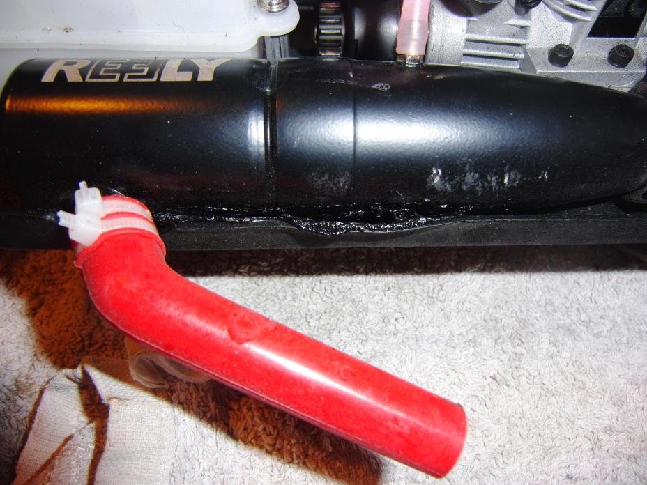

AW: Schalldämpfer wird extrem heiß....
Zitat von Martin Marchi Schanaan;184577Das ist doch egal der kann so heiß werden wie er will!!
Nicht wenn dir dir die Plastik-Bodenwanne dahin schmilzt.....
Moinsen,
habe es nun endlich geschaft meine Air Attack richtig einzustellen. Motor läuft super, geht nicht mehr aus , stottert nicht mehr.
Habe nur festgestellt das Motortemparatur ok (90-120 Grad) aber der Schalldämpfer extrem heiß wird (200-260 Grad).
Woran kann das liegen?.
MFG Torsten
Moinsen,
habe es nun endlich geschaft meinen Air Attack richtig zum laufen zu bringen. Motor läuft super, geht nicht mehr aus, stottert nicht mehr.
Was mich nur wundert das ist das beim normalen Fahren (Gesamtfahrzeit ca. 10-20MIN) mit Halbgas und ab und zu mal 5-10 sek Vollgas, die Motortemparatur so zwischen 85-120 Grad liegt,
jedoch der Schalldämpfer extrem heiß wurde (200-260 Grad), so das die Plasikbodenwanne anfing zu schmelzen.
Frage: Was mache ich falsch???.
MFG Torsten
