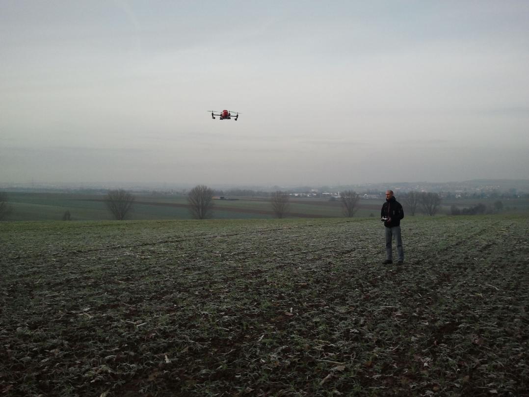

    Nun ist es eine Weile her, dass ich hier mal um Hilfe gebeten habe und ich wollte mal erzählen was so bei heraus kam. Nach gut einem Monat nach der Bestellung bei Hobbyking kam auch das Gerät und der Zoll machte keine Anstalten (außer beim Ladegerät wegen des fehlenden CE-Zeichens). Das hätte ich mir auch denken können.
    Einmal ein Beweis, dass er auch Flog :)
    Er heißt übrigens Nudelsuppe, siehe das rote Tupperimitat vom MoschMosch, funktioniert als Abdeckung erstaunlich gut.
    Also, das Teil fliegt und tut meistens was es soll.
    Nachdem wir uns in die Einstellungen und den Code vom Ardunio eingelesen haben ging auch das meiste, nur seit gestern nichtmehr so richtig. -.-
    Anständiger Flugtag und nachdem es so gut ging klemmte ich spontan mein Handy mit dran (zum filmen), was zur Folge hatte, dass er kaum an Höhe gewann, also wollte ich den Maxthrottle im Ardunio etwas anheben. Gesagt, getan, nur lässt er sich jetzt nach dem flashen garnicht mehr steuern. Sobald er in der Luft ist fängt er an sich zu drehen und wird immer schneller, y?
    Die Holme mit den Motoren sind gerade (also kein seitlicher Schub), die PID Einstellungen im Multiwii.conf sind die gleichen... Hat jemand spontan eine zündene Idee?
    Nach meinem Verständnis erkennt der Gyro nicht, dass er schneller wird (im Kreise) und lässt ihn deswegen immer weiter beschleunigen. Die Frage ist nur, warum.
    Abgesehen davon, dass ich nun mal schauen muss, wo diesmal das Problem ist, fliegt er anständig. Es macht einen Riesenspaß, danke euch für die wertvollen Tipps.
