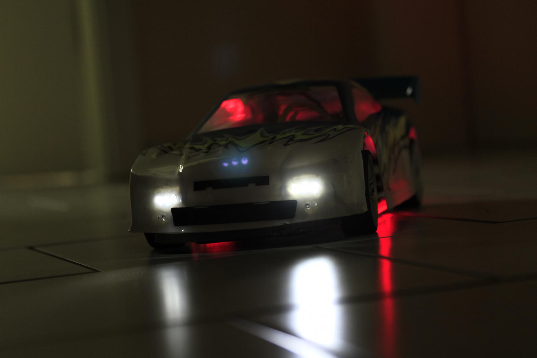

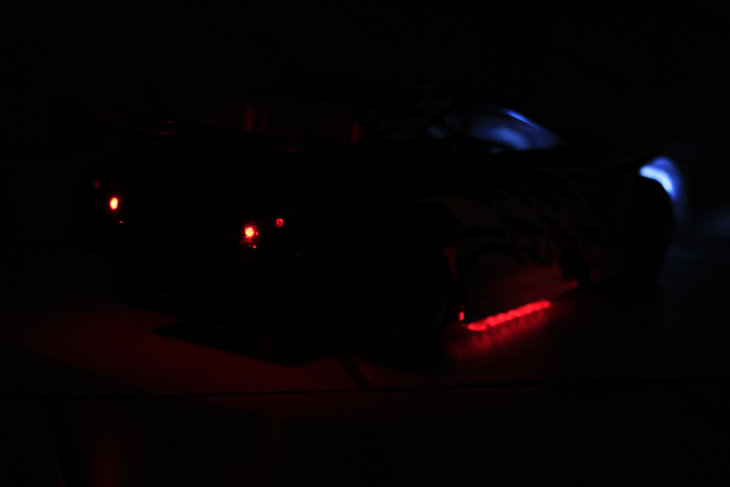

So hab noch ein paar Bilder mit Beleuchtung

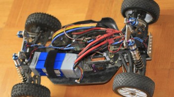

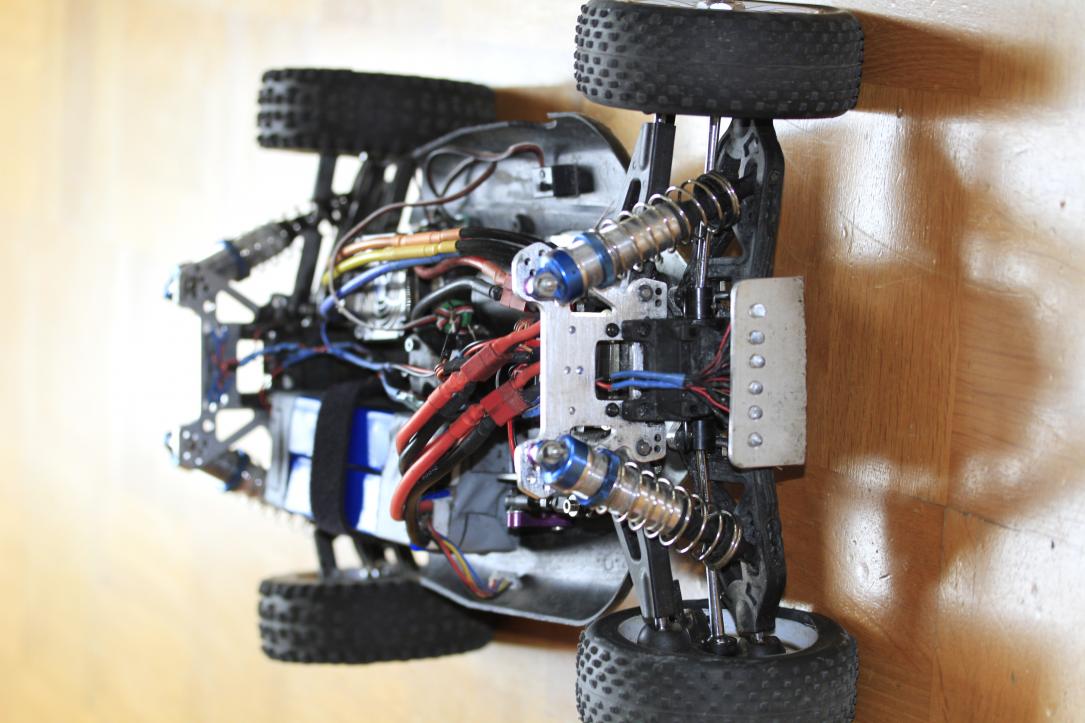

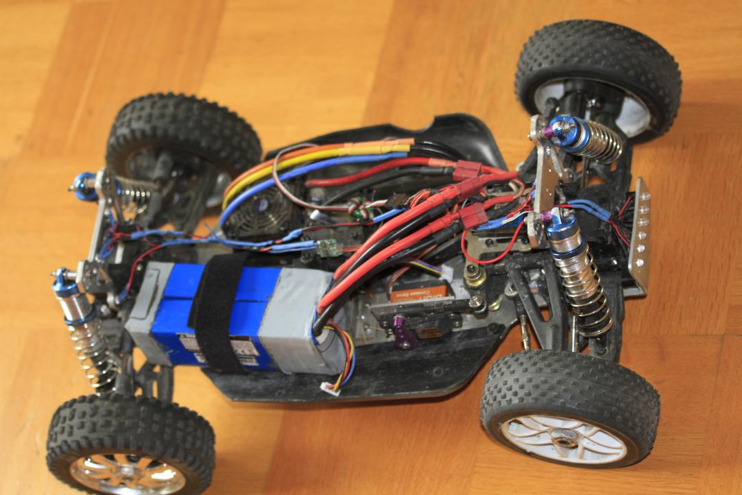

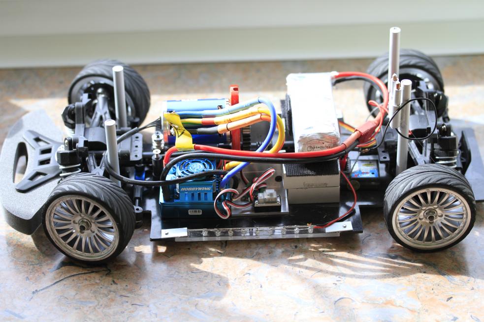

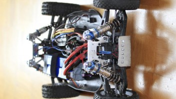

Seid fast einem Jahr bin ich dem Modellbau verfallen und habe jetzt schon meinen vierten Wagen. Mein erster war ein Monster-Truck von AMEWI (mit 3ccm Verbrenner) bei dem es mir gleich bei der ersten Fahrt die Qerlenker zerlegt hat und die Ersatzteile mit fast den Spass am RC- Car verdorben hätten. Ich habe ihn dann Verscherbel und mir einen Carson Specter mit 2,5ccm Motor gekauft (Top Auto für Anfänger, wer Lärm machen darf). Nächdem ich Ihn aber mir einem 4,1ccm LRP Motor aufgemozt hatte, schob der Wagen in den Kurven nur noch über die Vorderräder, also dachte ich mir, dass mit der Gewichtsferteilung musst du ändern. Nach einigem Stöbern im Netz habe ich mir dann für kleines Geld ein Specter-Chassies, Diffs für Von, Mitte und Hinten ersteiger und aus China einen 150A Regler mir 2000KV Motor bestellt, Motor von Hinten nach vorn gebaut und den Rest drumherum platziert. Dann 2 3s Lippos angeschlossen und fertig war mein "Reifen-Killer":twisted:.

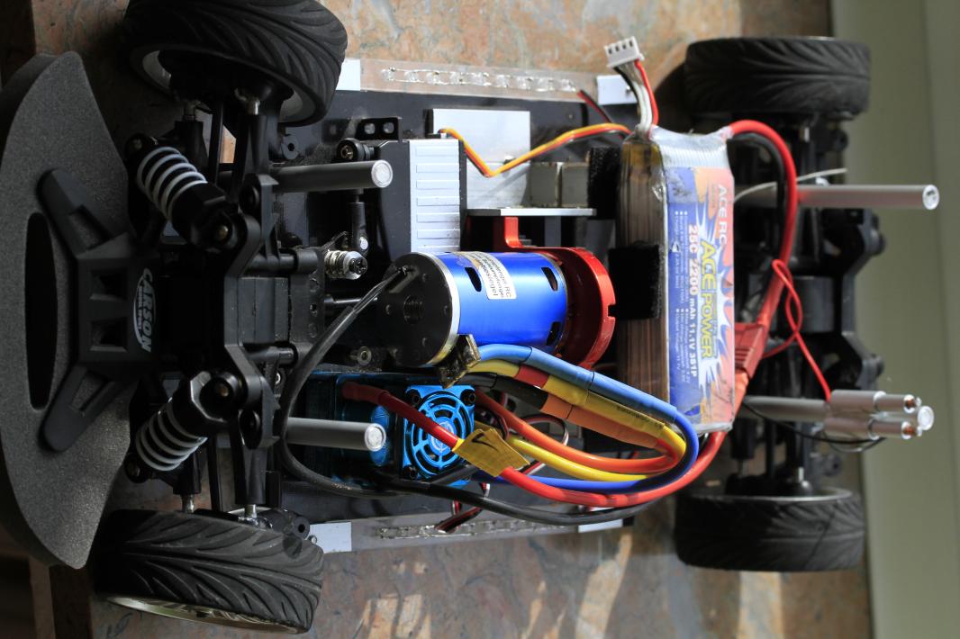

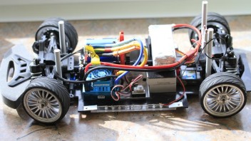

Mein drittes Auto war ein tt-01 Chassie, welches nach der Umrüstung auf 9T Brushless nicht mehr geradeaus fahren wollte. In einem Forum habe ich dann gelsen, dass andere das gleich Problem haben und jemand dann schrieb, dass es an der Konstuktion und der Lage des Motores liege d.h. der Motor liegt außerhalb der mittelachse und dies bedeute wohl, dass er durch sein Drehmoment bei hoher Geschw. gewicht aufbaut und das Auto einseitig schwerer wird und nicht die Spur halten kann. Blieb mir nur eine Lösung: Ich musste mir dass dieses Auto "wieder" selber bauen. Heraus kam dieses.
