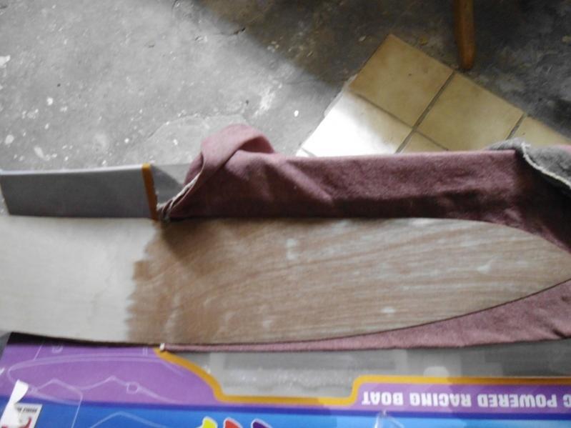

AW: Lackierte karosserie von lack befreien
Hi,
was ist aus deinem "ENTLACKEN" geworden?
Hat du damit Erfolg gehabt?

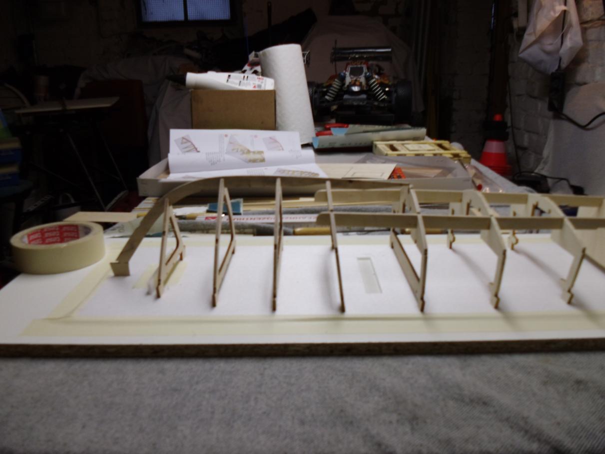

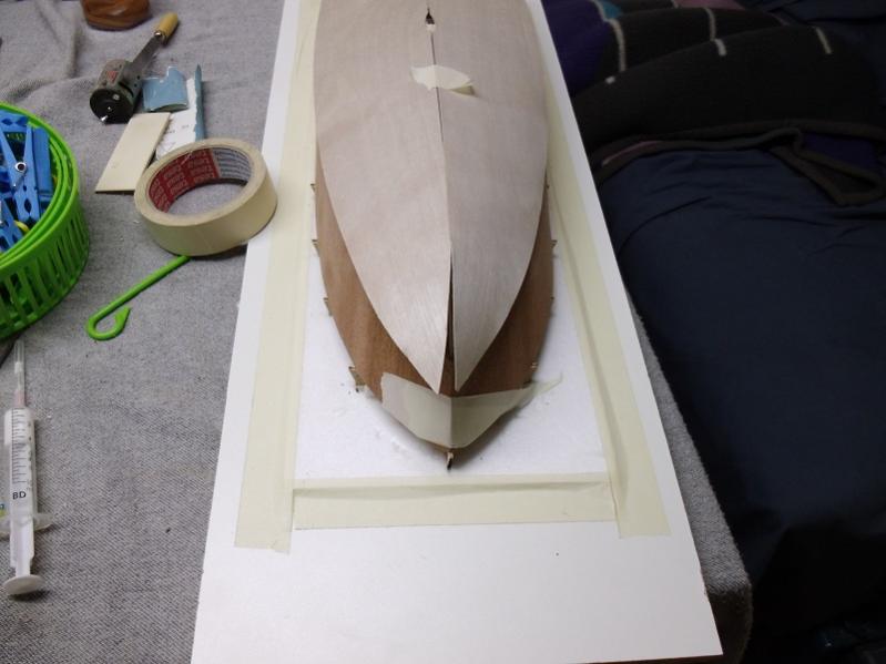

AW: Baubericht: Diva von Aeronaut

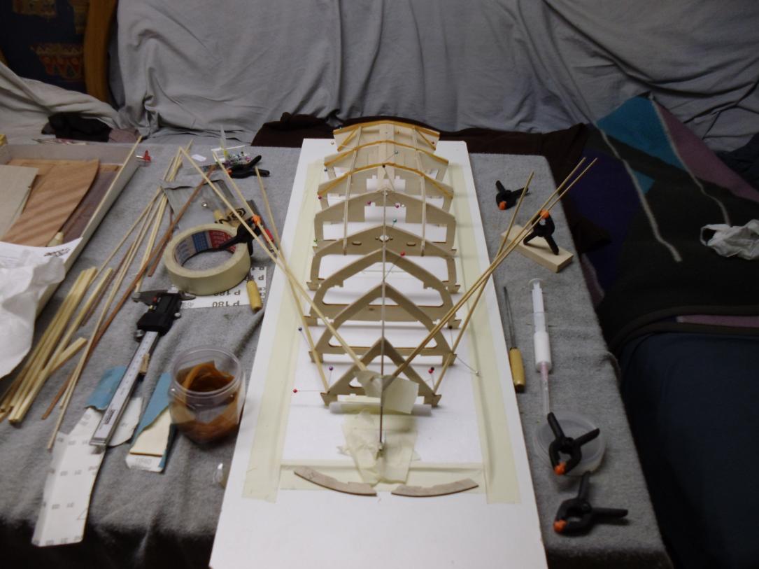

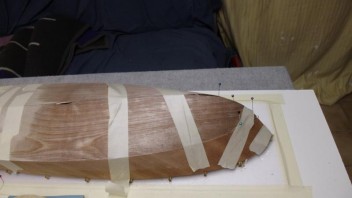

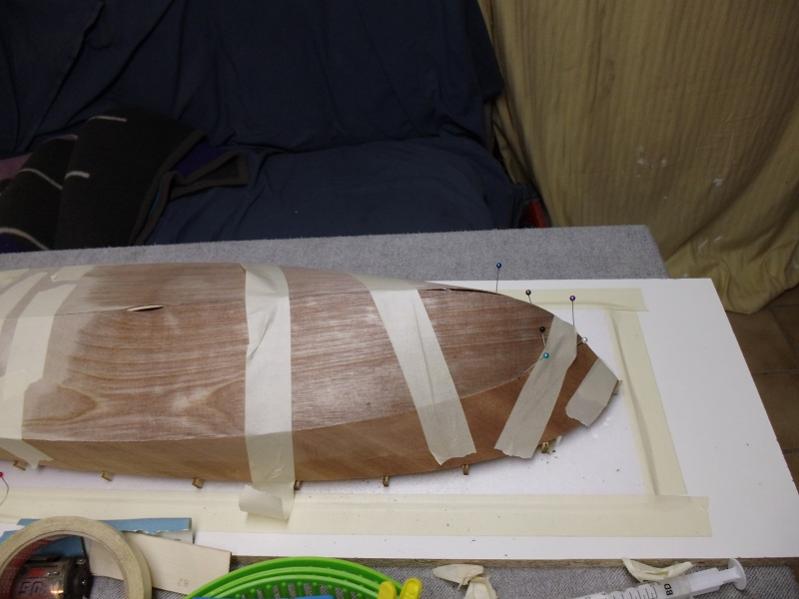

Hallöchen alle,
es geht weiter-

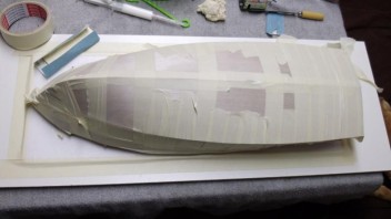

Um das Mahagoni vor Kleber zu schützen hatte ich es abgeklebt, doch durch die Spannung vom Klebeband bog es sich in die falsche Richtung.
also wieder abgezogen und das Holz in Form gebracht und dann Neu abgeklebt.
Denn so ist die Spannung zur inneren Seite hin stärker.

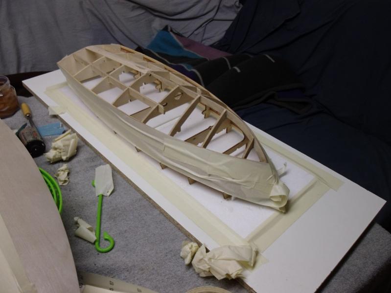

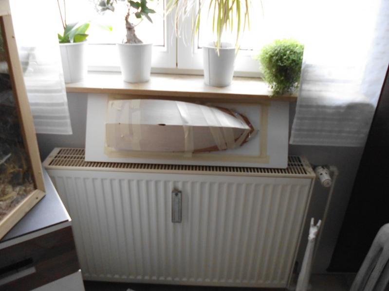

Für den Rumpf habe ich das Holz eine Nacht gewässert
dann ohne Kleber aufzutragen schön einfach in Form bringen.
Zum Trocknen ging es auf den Heizkörper,
danach blieb das so vorgeformte Holz schon ganz gut Form.
Alles eingeleimt, Rumpf wieder drauf und alles Gut fixiert,
ab zum Trocknen.
Bis dann
Gruß

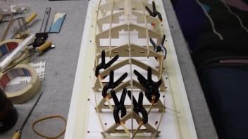

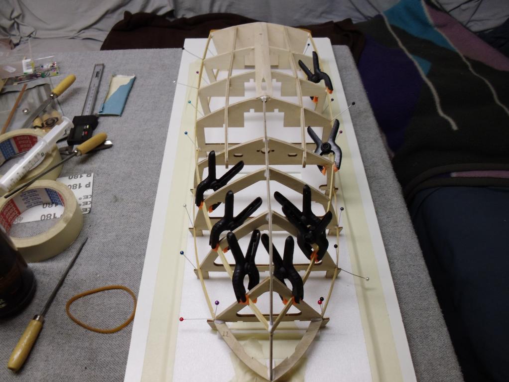

ok, die letzten Leisten geklebt;)
ein paar Ecken schon mit Kleber gefüllt :anmach:
und dann, :auge:
Mist, wollte doch einen 500er oder 540er Motor verbauen :oops:
Jaja, ich habe es Bezahlt, das Lehrgeld :wissen:
Jetzt muss ich schauen wie ich mit dem Dre..el , Schleifer daran komme, denn so geht es nun einmal nicht. :mad:
aber sonst ging es bis jetzt sehr gut, der schwierige Teil kommt ja jetzt erst ![]()

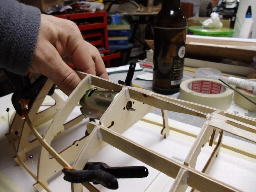

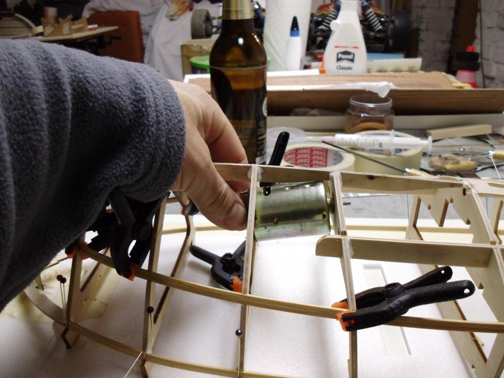

Hallöchen Euch allen.
Ja, sie ist nun endlich angekommen
bis jetzt geht es gut voran,

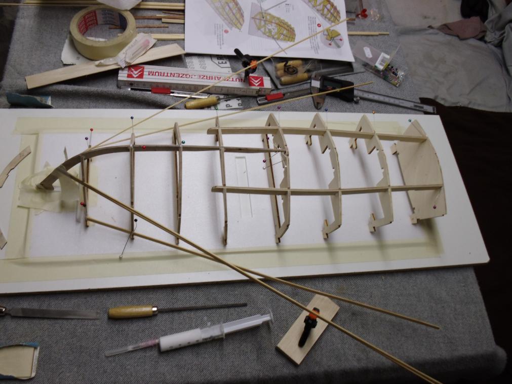

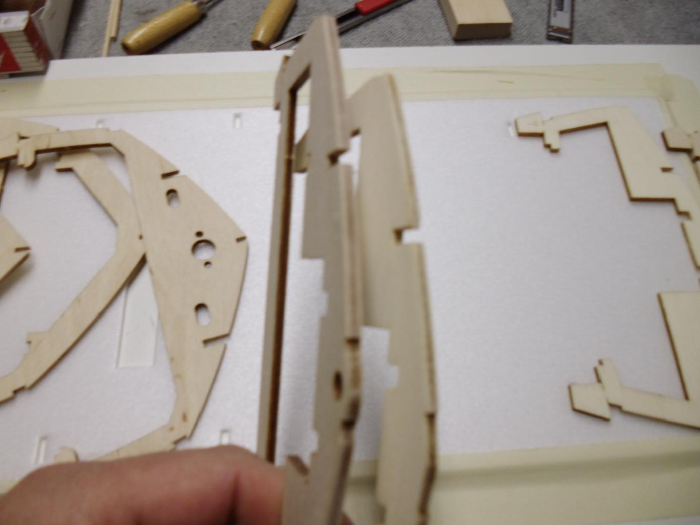

aber was ist DAS ??? Schaut mal Spannt 4 an, der ist total schief :O_o:
Wollte schon nach Hilfe schreien, als mir dann doch eine Idee kam ![]()
Das muss so sein, denn da wird der Motor angebracht damit er den gleichen Winkel hat wie die Welle :cool:
Ja ja, aber BITTE habt Nachsicht, ist mein erstes Boot :roll::roll:
Hier schön zu sehen, wo der Kleber ran kommt.
es sind natürlich die geschliffenen Seiten, damit der Kleber auch richtig hält.

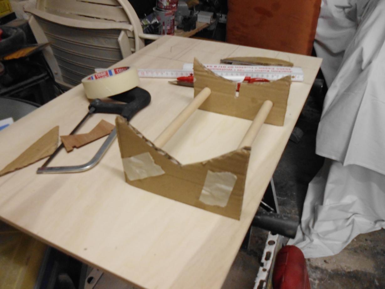

so, jetzt kann alles erst einmal trocknen

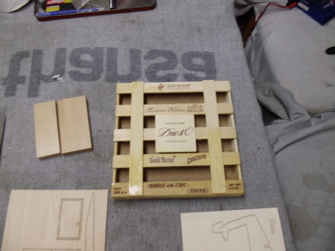

und der Bootsständer ist auch schon fertig :omg:
da sind mir bei Schwiegermutter ein paar Pralinen aufgellen :anmach:
naja, sind keine mehr drin aber den Inhalt wollte ich sowieso nicht.
es ging mir nur hier rum :anmach:
na schon eine ne Ahnung wofür die gebraucht werden sollen ![]()
