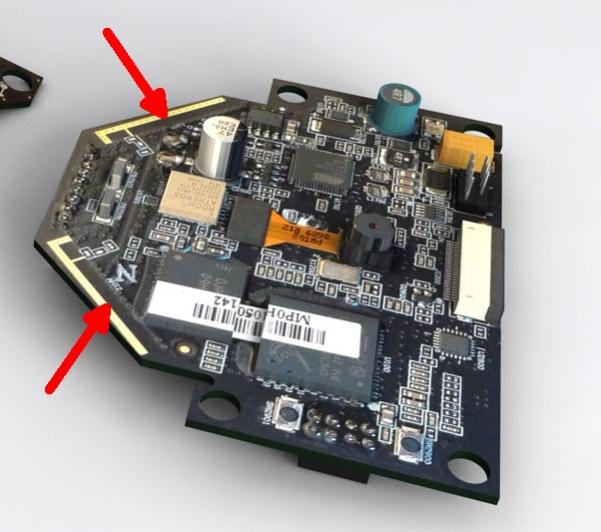

AW: Auf welcher Platine ist die Wlan Funktion? Navi- oder Mainboard?
Ja ich will meine Drone auch nur noch fertig machen und dann verkaufen.
Denn so bekomme ich ja nur noch maximal 60-70,- für, wenn ich sie repariere unterm Strich etwas mehr.
Ich weiß es nun, sie ist auf dem Mainboard...die Pfeile zeigen auf die aufgedruckte Antenne.
Hallo ihr Dronen flieger,
Schon lange liegt meine Drone hier rum, weil ich sie nicht mehr fliegen kann.
Plötzlich eines Tages kam ich nicht mehr auf meine Drone drauf, bzw war meine Drone nicht mehr als Wlan zu erkennen.
Suche dementsprechend jetzt nach einer "defekten" Drone bei eBay als ersatzteilspender.
Aber falls ich doch die Platine einzeln kaufen und wechseln will, auf welcher Platine ist die Wlan Funktion, auf die Naviboard (mit den Ultraschallsensoren) oder Mainboard (wo man den Akku anschließen kann)?
Beim Ausbau der Platinen ist mir bei der Naviboard Platine aufgefallen, dass ein Metallbauteil darauf eine kleine Delle hat, vllt ist es das ja schon...
Vielen Dank schonmal für eure Info.
