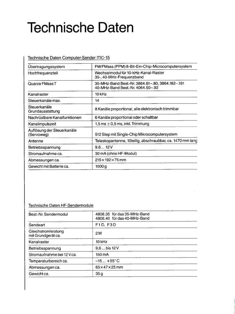

AW: Fernsteuerung für quadrocopter
hier sind die daten

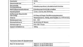

hier sind die daten

Habe noch eine Graupner MC-14 herumliegen.
Kann ich mit der einen copter steuern?
