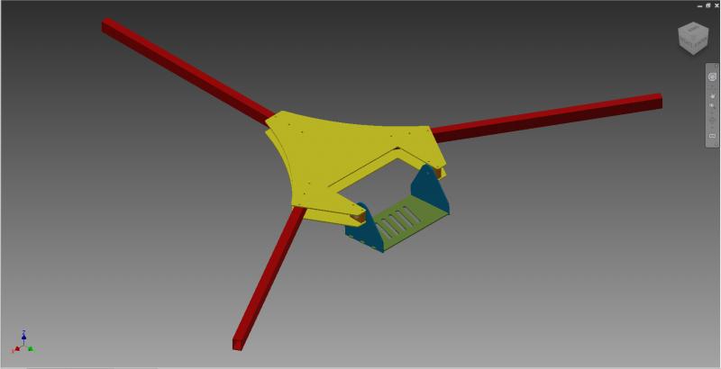

Hallo liebe community,
ich würde gerne wie im titel schon genannt einen Y6 copter für filmaufnahmen bauen..
ich hätte nur mal gerne einen rat zwecks den motoren und den reglern sowie den akkus.
im endeffekt sollte der Y6-copter dann etwa 1,2kg an nutzlast heben können.
Im moment tendiere ich auch zu aluminium vierkantprofil auslegern, würde aber - wenn jemand rohrschellen hat oder welche findet(hab mich dumm und dämlich gesucht für geeignete für den modellbau zwecks gewicht und und und..) - gerne 15mm prepreg-cfk ausleger benutzen.
und eine letzte frage wegen der gewichtsverlagerung:
würde das funktionieren? vorne an der 'wippe' würde eine kamera mit ~700g gewicht hinkommen.
danke im voraus!
