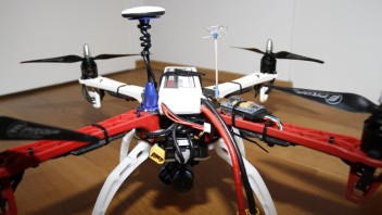

so hab ihn jetzt umgebaut. Antenne zeigt jetzt nach Unten. Wegen der Leistung. Direkt am Sender habe ich erst mal nix gefunden. Habe aber gesehen, das der mit 400mw anscheinen 220mah braucht....

hab heute mal wieder einen schönen Flug gemacht (München Friedensengel). So weit ging das mit FPV auch sehr gut. Jedoch kam bei ca. 50-60 m Höhe und ca. 50-70m Entfehrnung ein Rauschen in mein Bild. Daher meine Frage, wo es am besten ist, den Sender beim Flieger anzubringen. Oder sollte ich lieber dem Empfänger umbauen? Ich bentutze den FOXTECH 5.8g 200mw Transmitter und den dazügehörigen Empfänger. Hab mal sicherheitshalber Bilder vom Quad und vom RC beigefügt. Ach ja noch ne Ergänzung zum Bild. Ich habe auch schon versucht die Antenne vom Sender um 90° zur Seite zu neigen. Hat auch nicht viel gebracht...
