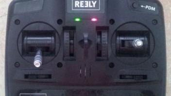

naja ich bin das gesamte Menü durchgegangen und hab mir die Anleitung durchgelesen, ichfinde da keinen Punkt wo man die Achsen auf 0 setzen kann. Die Funke ist eine ganz einfache die bei meiner Phönix Schaumwaffel bei war, die hab ich sofort gegen eine etwas bessere (programmierbare) getauscht. Muß mir wohl einen weiteren Empfänger besorgen. Das ist die aktuelle Funke:
EDIT: Ich bau mal den Empfänger meines 450er Heli ein, der Sender hat SubTrim..... Damit teste ich es mal.
AW: KK Board 2.0 und die Trimmung
Ne, leider nicht, das ist eine ´gewöhnliche´ 2,4 Ghz 4 Kanal Funke.....
