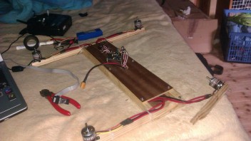

Hab das ding heute mal versucht zu starten...
Das ist dabei rausgekommen....
Der Motor (im Bild der vorne unten) hat immer viel früher gedreht als die anderen hätte gleich merken müssen das da etwas nicht stimmt.
nu naiv wie ich war hab ichs dann halt doch mal versucht..
Nu kam mir der gedanke das das mit dem Software Flashen ja auch schief gegangen sein kann.
Dann hab ich meinen Laptop nochmal angeworfen und wieder die Quadrocopter Firmeware rauf geladen und die Motoren Drehen genau wie vorher....
Der vordere Viel früher als die anderen.
Obwohl mir das Programm sagt "Flashing of Firmeware succesfull."
