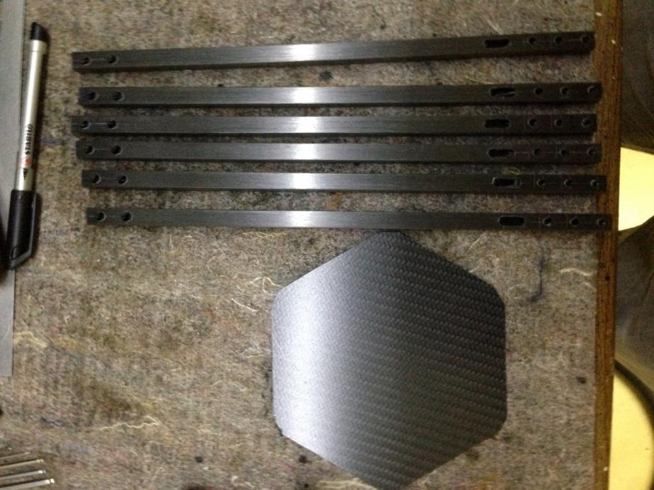

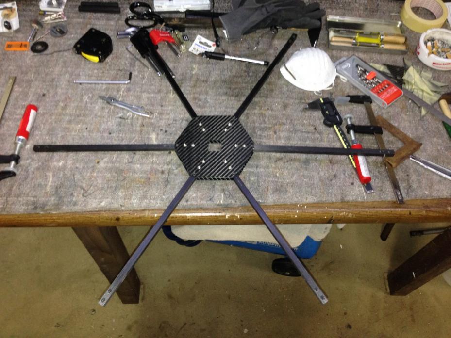

    Wie ihr auf den Bildern sehen könnt, habe ich bereits mit dem Rahmenbau angefangen, mit etwas Glück werde ich den heute auch noch fertigstellen können (habe heute frei ;)). Ich habe den ganzen Rahmen aus Carbon gefertigt. Bestellt habe ich die Bauteile bei Ebay, da kommt man ja doch relativ günstig dran.

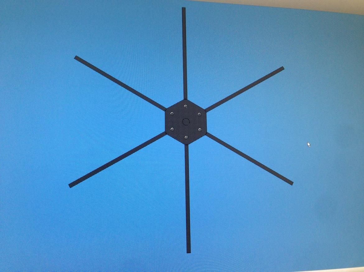

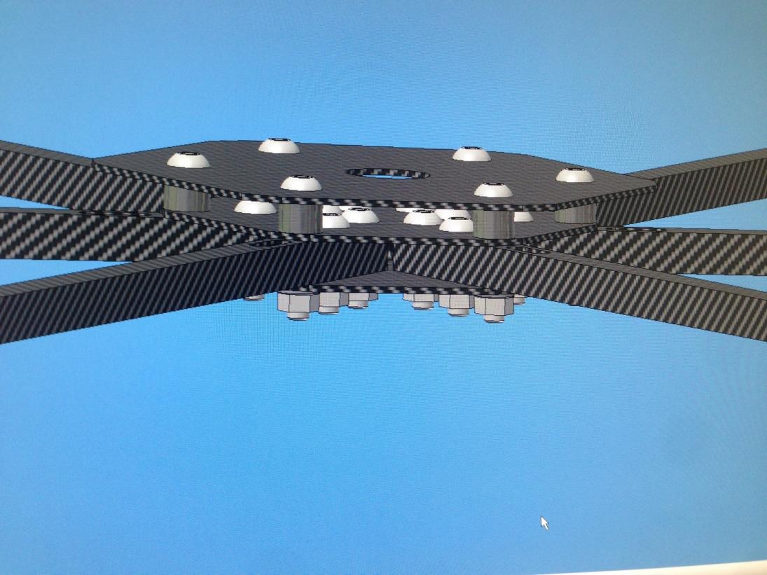

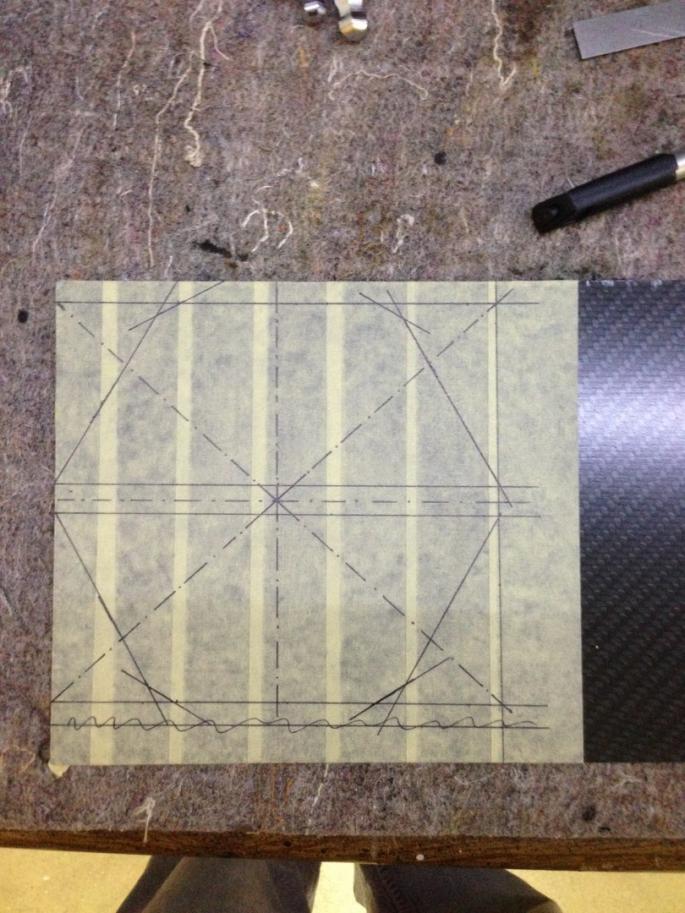

    Zuerst hatte ich das ganze mit einem CAD Programm konstruiert, die Carbon-Bauteile mit Malerband abgeklebt, angezeichnet und abschließend mittels Dremel ausgeschnitten. Hat besser funktioniert als ich dachte :mrgreen: allerdings sollte man eine Staubmaske, einen Staubsauger sowie Handschuhe und Schutzbrille zur Hand haben.
    Das Landegestell habe ich auch selber konstruiert und ist derzeit in der Fertigung bei einem Blechbearbeitungsunternehmen.

    Hier noch ein paar Bilder vom derzeitigen Ausbaustand meines Hexacopters:
