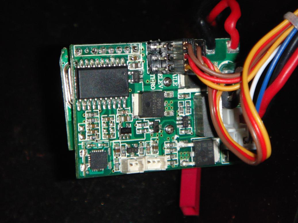

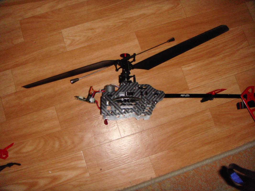

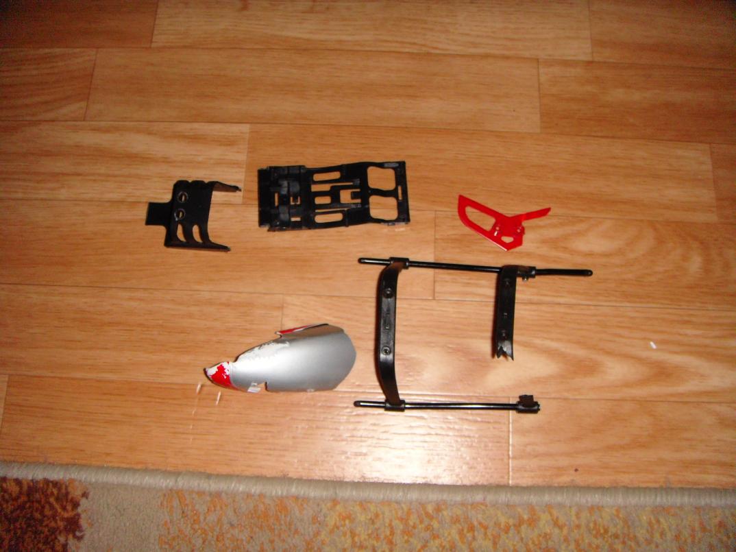

AW: Absturz F 645
Moin Jan,
hier die Bilder, von dem Rest meines roten F645,
mehr kann ich nicht zum Heli sagen
1. die Platine mit liegendem Gyro,
2. die schon abgebauten defekten Teile, (Hauptrahmen, Landegestell, Rest der Haube, und der gebrochene Stabilisator, das Heckrohr hat auch ne kleine Delle)
3. der Rest vom Heli
wenn der Hauptrahmen morgen kommt bau ich ihn wieder zusammen,
Haube Stabi und Landegestell sind schon da.
