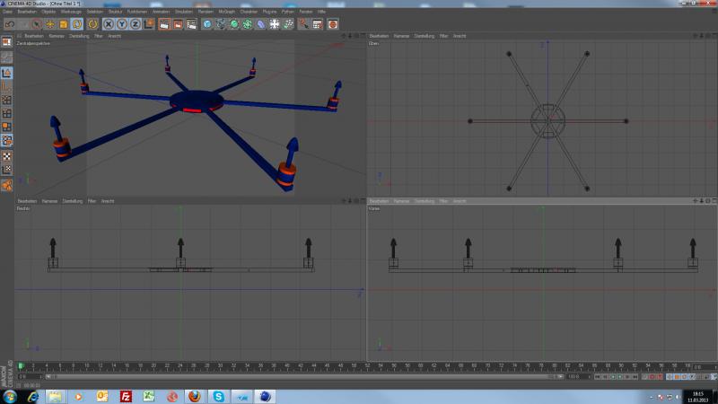

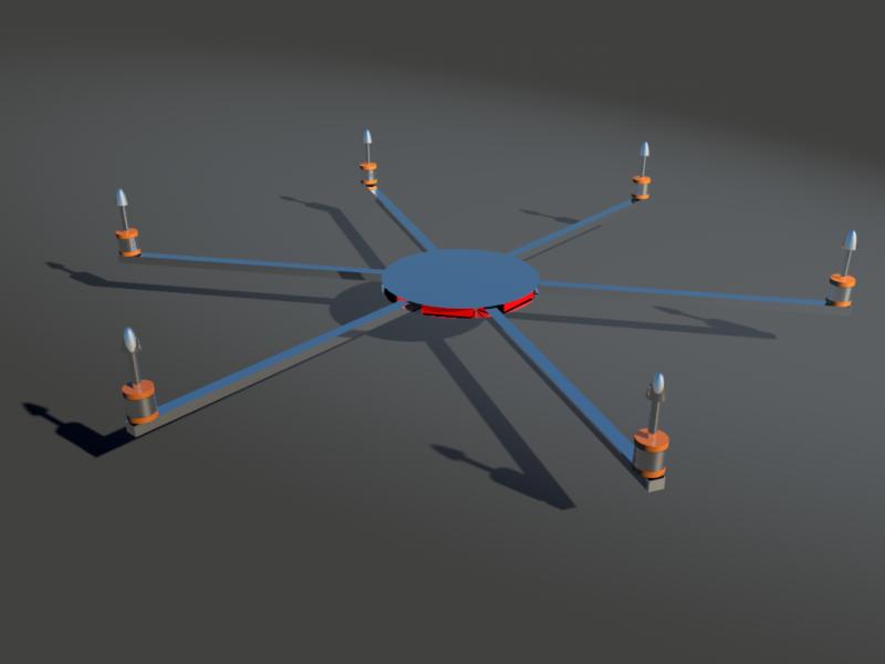

Dazu ein paar Bilder vom 3D Programm:
Die 6 roten Quarder sollen die Regler darstellen.

Soo ich nehme jetzt das Neue Projekt HEXACOPTER in Angriff.
Habe mir heute mal ein bissel mühe gemacht und mich mit meinen 3D Programm auseinaner gesetzt.
Auf den Sceenshots sind 6x rote Quarder zu sehen das sollen die Regler darstellen!
Die Arme sind jeweils 49,5 cm lang so dass ich auf ein Gesamtdurchmesser von ca. 100cm komme. Wie das Gewicht im Enddefekt sein wird -- K.A. <- Keine Ahnung
Die Ceterplatten haben einen Durchmesser von 22cm so das ich noch in Ruhe die Regler mit unter kriege.
Ich werde mal virtuell etwas weiter basteln. Den weiteren Fortschritt werde ich selbstverständlich weiter dokumentieren ![]()
