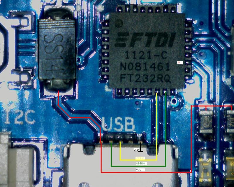

Zitat von Aquablue71;203672jetzt bin ich echt genervt. Meine Board USB Schnittstelle sass nicht ganz fest. Hat sich gelöst. Ich hab sie zwar versucht zu löten, aber seit dem verweigert mein Rechner die zu erkennen (obwohl ich mitlerweile wieder das blaue licht + ABC sehe...)
Das Problem ist, das die pins so klein sind, das man da noch nicht mal richtig löten kann....
Ich habe das gleiche Problem :-/
einmal nicht aufgepasst und schon war es ab...
Habe dann dieses Bild hier im Netz gefunden.
Nach dem Bild, habe ich die 4 eingezeichneten Pins angelötet und mit dem Multimeter durchgepipst. Alles 4 haben die entsprechende Verbindung und es gibt keine Lötbrücken ![]()
Den zweiten Pin von rechts habe ich nicht angelötet, ist auch kein Lötpad mehr da, da er auch nicht markiert ist
Beim Anschließen an den PC, wird das Board aber leider nicht erkannt :-/

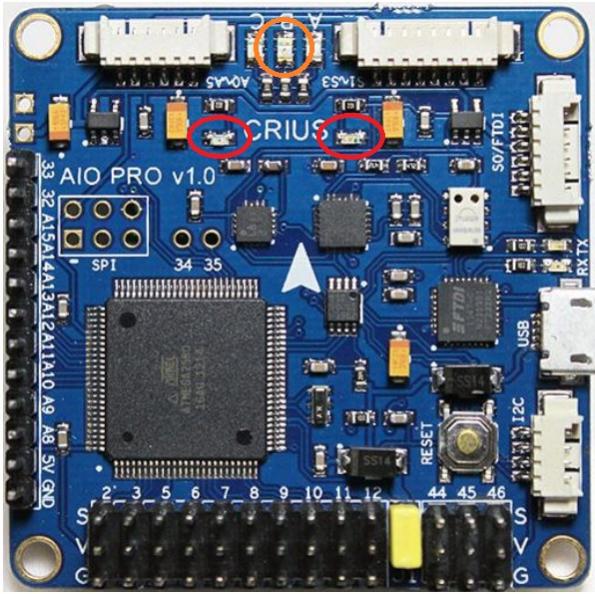

Die LED's A, B, C blinken beim anklemmen an den PC paar mal und irgendwann bleibt B leuchten

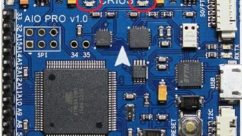

Außerdem leuchten die zwei hier markierten LED's dauerhaft rot
