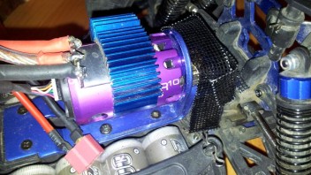

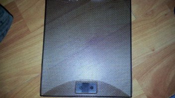

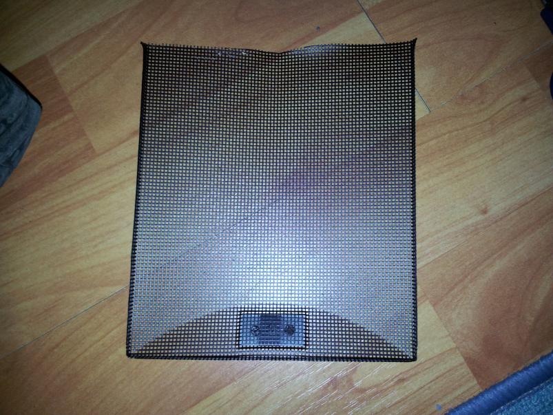

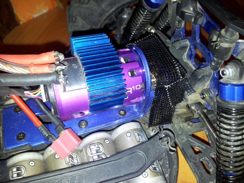

Da ich bei meinem mt Gerne mal was zwischen die zähne bekomme habe ich mir einen Zahnschutz gebaut.
Man nehme ein feinmaschiges Gitter Z.B. wie bei mir ein altes Lautsprecher abdeck Gitter.
und biegt es so das es so aussieht und hier draufpasst.
wenn fragen sind einfach her damit
