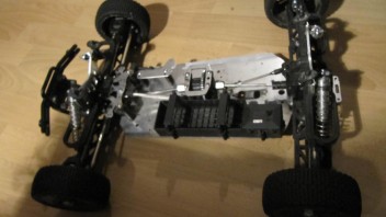

ich hab jetzt alles probiert was möglich war. Im anderen Modell geht alles super. Als ich aber bei dem Modell mit wenig Wendekreis den Servosaver ausgebaut hatte, war der total verrostet. Er war richtig zusammengebaut. Die Schraube hab ich allerdings nur mit Gewalt und noch mehr Fluchen rausbekommen. Als der Servosaver raus war habe ich auch bemerkt, dass das eine Rad einfach einzuschlagen ist,sich also lose hin und her bewegen lässt, und das andere Rad sich nur sehr sehr schwer bewegt. Ich dachte zuerst, ich hätte den vorderen Achsschenkel zu stark angezogen, aber tatsächlich ist die vordere Antriebswelle total fest. Ich habe die Schraube mit viel Schraubensicherungslack befestigt und vielleicht hat die Antriebswelle so ein paar Tropfen abbekommen. Oder der Rost hat auch da zugeschlagen. Mein Tip, probier einfach alle Teile durch ob sie wirklich genug Spiel haben und sich leicht bewegen lassen. ich kann mir auch vorstellen, dass mir deshalb der Servo das Zeitliche gesegnet hat.
