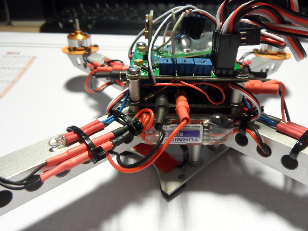

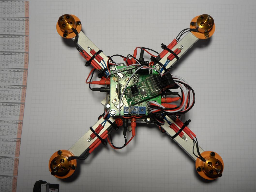

Servus zusammen,
ich hab mir vor kurzem meinen eigenen Quadrocopter zusammengebastelt und musste feststellen, dass da bis auf den Rahmen, gar nicht so einfach ist. Hab alles fertig montiert und verkabelt, allerdings lässt sich der Gasweg einfach nicht einlernen. Laut Anleitung ists ja ganz einfach aber da rührt sich gar nix.
Eingebaut ist: 2S Lipo, eine Hobbyking kk Platine, 6A Turnigy Plush Regler, 2900kv motoren und ne Spektrum DX5e mit passendem dsm2 empfänger
Den Selbsttest machen die regler noch aber dann is Schluss und jetz hats auch noch meinen Akku zerlegt( vielleich weil ich versehentlich keine Schotky Dioden verwendet hab und trotzdem alle BEC Leitungen dran gelassen hab?:O_o:)
Ich häng mal ein paar Bilder an, damit ihr die Verkabelung seht.
Bin echt fertig mit den Nerven. Hoff jemand kann helfen.
