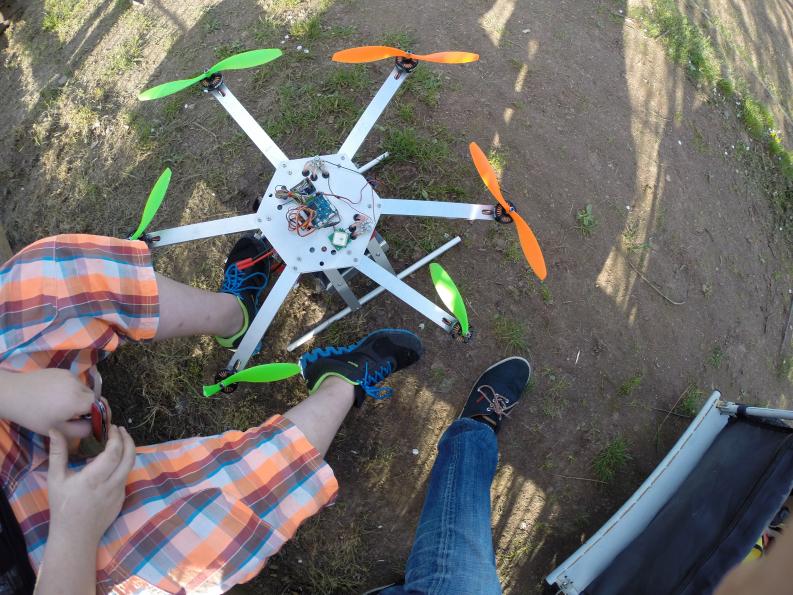

Bisher ist aber das Landegestell und das Gimbal immerhin wieder heile. Auf dem Kopter selbst ist das MultiWii Pro V2.0 drauf. Und beim Board vom Gimbal ist halt der Stecker abgebrochen
Deshalb hängt das auch so schief
Ich denke mal ich werd mir ne Naza V2 holen, mit dem programmieren ist immer so ne Sache. Das Technikverständnis ist da, nur die Lust mich 10h hinzusetzen, da wirds dann kritisch
Das Gimbal ist halb gewollt, halb zufällig da, wo es ist
Genau in der Mitte, wegen Schwerpunkt und die Sicht passte dann auch noch so gut, dass ich 4 Fixpunkte im Bild hab, die mir die Schräglage darlegen.
Hab vorhin nochmal die Motoren sauber gemacht und überprüft, dabei ist mir aufgefallen, das der Motor vorne rechts etwas lose ist und ein wenig klappert. Wenn ich mir das Video dann angucke, könnte ich mir vorstellen, dass der Motor ausgefallen ist. Der bleibt nämlich stehen, als der Hexa kippt. Die andere Seite dreht aber noch...
