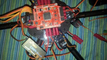

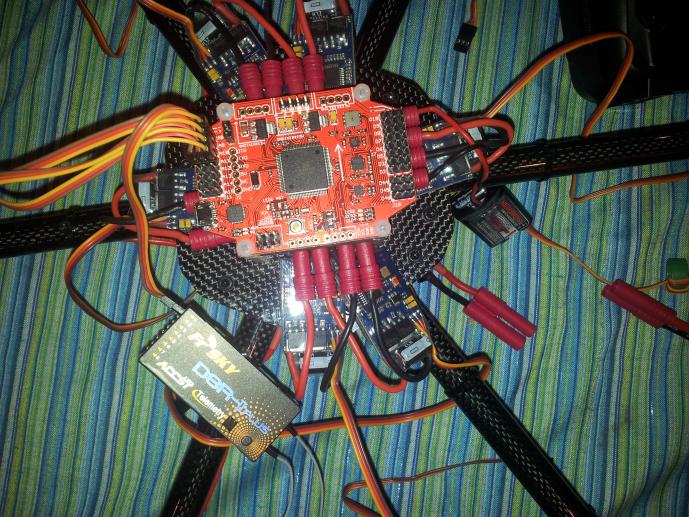

ich habe kürzlich angefangen mich mit Modellbau zu beschäftigen und habe mir als erstes Projekt einen Hexacopter vorgenommen. Frame und Technik sind schon soweit fertig aufgebaut, nur hänge ich jetzt an der Steuerung. Im MultiWii Konfig Tool werden keine Steuersignale von meiner Turnigy 9x angezeigt.
Folgende Komponenten verwende ich:
- MultiWii Pro
(http://www.hobbyking.com/hobby…ler_w_MTK_GPS_Module.html)
- Turnigy 9x Mode 1 v2 mit FrSky DHT 8ch DIY Telemetry Compatible Transmitter Module
(http://www.hobbyking.com/hobby…e_Transmitter_Module.html)
- FrSky D8R-II PLUS 2.4Ghz 8CH Receiver with Telemetery
(http://www.hobbyking.com/hobby…wItem.asp?idProduct=14356)
- HobbyKing 20A BlueSeries Brushless Speed Controller (Blue Series)
(http://www.hobbyking.com/hobby…wItem.asp?idProduct=13430)
Der Transmitter und Receiver sollten soweit gebindet sein und in der Turnigy ist PPM eingestellt. Desweiteren habe ich bislang alle Standardeinstellungen in der Turnigy gelassen (Ich finde mich noch nicht so gut zurecht...). Muss ich in der Turnigy erst die einzelnen Channel zuweißen?
In MultiWii habe ich bislang auch noch nichts verändert (noch keine veränderte Konfig geflasht).
Weiterhin habe ich am Receiver Channel 1-4 an die MultiWii A8-11 angeschlossen. Auf meiner Recherche bin ich auf das Thema PPM und Summensignal gestoßen. Ist PPM = Summensignal und kann ich deswegen nur einen einzelnen Channel verwenden (...dieser Channel überträgt alle Steuersignale? also nur 1 Kabel von Receiver zu MultiWii?)
In weiteren Foren Themen habe ich gelesen, dass man FrSky D8R-II PLUS auf xp flashen kann. Ist das in meinem Fall notwendig? und kommen meine verwendeten ESCs mit dem PPM Signal zurecht oder müsste man die flashen (z. B. simonk)?
Hat jemand einen heißen Tipp für mich wo ich die Sache anpacken muss oder kann mir sagen ob ich etwas falsch verstanden habe?
