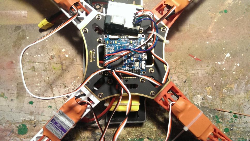

Ich habe nun die megapirateng Firmware aufgespielt und wenn ich meinen Quad nun an dem Akku anschließe spielen die regeler einmal ihre Start Melodie ab und danach piepen sie etwa im Sekunden Takt. Muss ich bei den Reglern noch etwas besonderes beachten? Eine flasching Tool habe ich und ich habe es nach der in meinem ersten Beitrag stehenden tutorial durchgeführt, dort sollte man allerdings eine ni mh Akku auswählen aber ich habe einen li Po. Aber mit der Multi Wii Firmware konnte ich die Motoren ja ansteuern oder muss ich noch irgendwelche Einstellungen treffen? Ich habe bei board Type cirius V1 ausgewählt, da mein Board das Hobby King Aio ist. Welches eine kopie vom cirius v2 ist.
