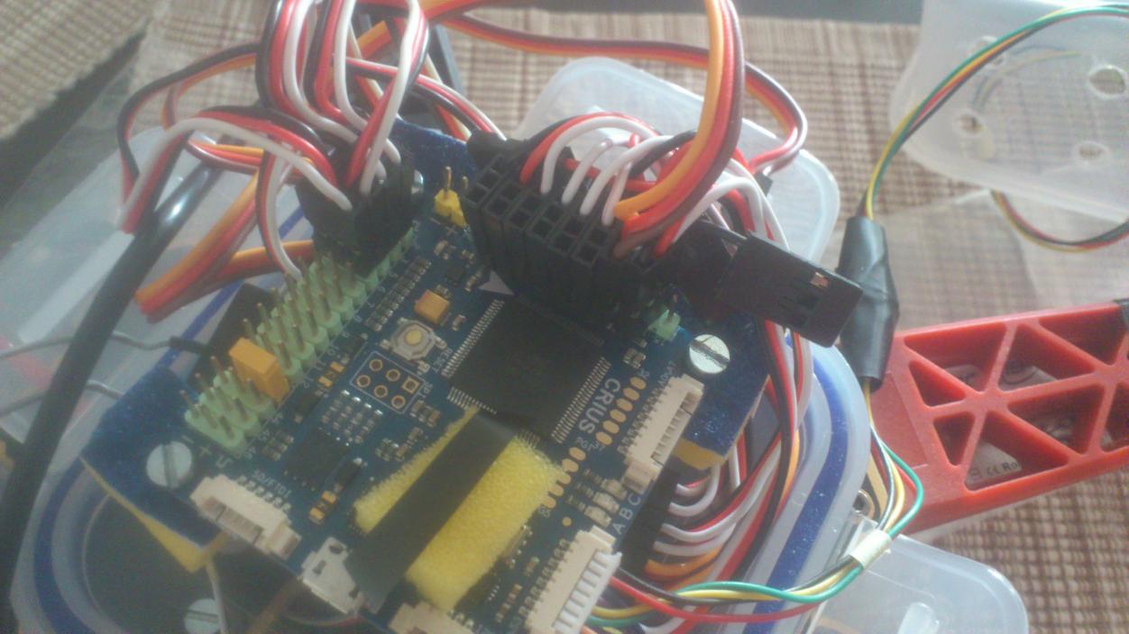

Hi Zuendy,
hier nun mal ein Bild vom Board :-).
Status: 2.8er Version funktioniert über USB am Missionplanner einwandfrei.
Armen lässt sich das Board und Motoren laufen an.
USB ab und das Board lässt sich nicht mehr Armen.
2.9er Version: Funke wird nicht mehr erkannt trotz "#define TX_CHANNEL_SET TX_mwi ".
Hab auch nochmal eeprom clear gemacht, neu aufgespielt, Funke wird nicht mehr erkannt. (beim ersten Versuch ging es noch)
Sowie der ACC der sich nicht kalibrieren lässt.
Viele Grüße
ak100
