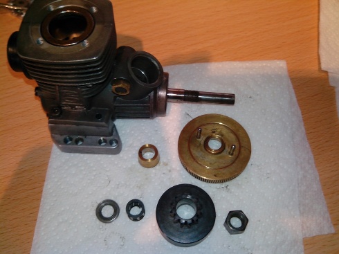

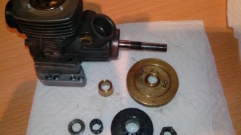

    Teflon war bis jetzt verbaut, aber sind am Ende, die Klammern schrabbeln schon i.d. Glocke.
    Die jetzige Scheibe ist aus Messing, 39mm Ø und hat zwei Stifte Ø 2mm x 10mm Länge auf einem 19mm Teilkreis.
    Wollte eig. alles neu machen, da die Scheibe deutliche Spuren von der Glocke aufweist, die Backen am Ende sind und das Lager der Glocke auch fertig ist. (Vorbesitzer)
    MfG, Renè
    AW: Welche Kupplung für SG-Welle? Wellen Durchmesser passt nicht!
    Alles klar, Danke.
    Also bei mir, vorn Ø6mm x 19,5mm Länge, dann Feinwinde M7 x 0,5 Steigung x 7mm Länge und dann Ø7mm x 9mm Länge,
    Dann kommt das Lager usw.
    Wer kann mir ein paar Maße bzgl. seiner verbauten Schwungscheibe geben? Kleinster Innen Ø ?
    Kupplung an sich, Innen Ø ca. (sollte ja auch passen, ist ja meistens auf der Schw.scheibe befestigt)?
    Konus und Befestigungsmutter habe ich ja da, sollten auch zur neuen Schw.scheibe passen, zur Not wirds halt angepasst.
    Der Konus selbst geht von 10,3mm auf 11,8mm (Innen Ø für Welle 7mm)
    Tips für eine gute Kupplung, Glattbahner?
    MfG, Renè

    Hi,
    es ist ein Novarossi PRO 2000, 3,49cc.
    Er ist schon älter, so Ende der 90er denke ich, aber noch gut in Schuss und hat mächtig Dampf.
    Die Welle hat vorn 6mm, dann das Gewinde und danach 7mm Durchmesser für Aufnahme der Schwungscheibe.
    Dort wird es, so denke ich, die nächsten Probleme geben weil die meisten einen Konus mit Innendurchmesser 6mm haben oder?
    Sollte aber nicht das Problem sein, den dreh ich mir zur Not selber.
    Ich werde einfach mal eine neue Glocke kaufen und schauen was für Lager und Befestigungsmuttern ich benötige.
    MfG, René
    Servus,
    der Tiltel sagt es schon.
    Habe einen 3,5ccm Navarossi mit SG Welle wo ich eine neue Kupplung benötige.
    Gibt es unterschiedliche Ø der SG-Wellen? Ich finde nur Glocken für Kugellager 5x10x4 (InnenØ, AussenØ, Länge)
    Meine Welle hat aber einen AussenØ von 6mm vor dem Gewinde!
    Oder andere Lager 6x10mm verwenden?
    Die jetzige Glocke hat 12 Zähne und ein Nadellager 6x9x10 verbaut.
    Grüsse, Renè

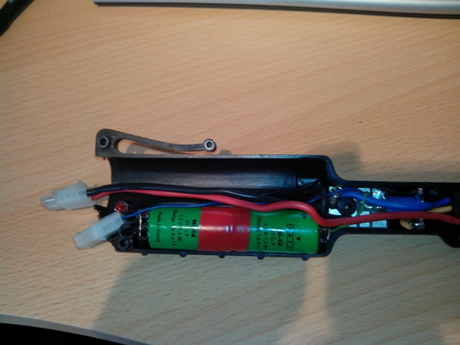

    AW: Fragen zu robbe dynamic Verbrenner 1:7
    Hi, Danke für die Antwort. Jetzt bin ich schon mal in der Sender/Empfänger Sache weiter.
    Aber das mit der Vorglühanlage versteh ich noch nicht.
    Es sind zwei 1.2V NiCd Akkus in Reihe geschaltet, aber mit einer Tamiya Buchse (dünne Drähtchen, also nicht so stark wie beim 7.2V Akku) versehen. Solch einen passenden Lader habe ich noch nie gesehen?!

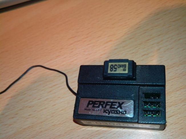

    Es ist eine Sender Empfäner-Einheit von Kyoshu verbaut, KT/KR-3 40MHz, RX/TX Band 58 - ein Oldtimer eben.
    Kann ich diese plug&play gegen eine 2.4GHz Sender/Emfänger Einheit austauschen?
    Z.Bsp die HIER
    Die "alten" Servos sollten ja eigentlich auch in den neuen Empfänger passen.
    Gibts bei 2.4 GHz keine Quarze mehr? Dumme Frage vielleicht, aber ich bin selbst noch aus dem CB-Funk Alter :)

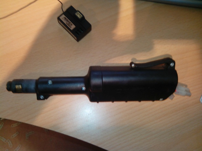

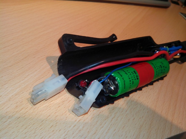

    Den Glühstarter habe ich auch schon hier, muss nur noch die gesamte Akkuanlage besorgen.
    Wenn es denn i.wann mal soweit ist, verstehe ich das so richtig:
    -PLUS auf Kühlkörper, Masse auf Platte
    -Akkupack in Startereinheit
    -Starter in Kühlkörper auf Kerze und hoffen das der E-Motor den Verbrenner anschmeisst?

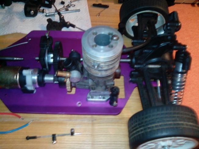

    Hier mal ein paar Bilder:
    MfG, Renè
