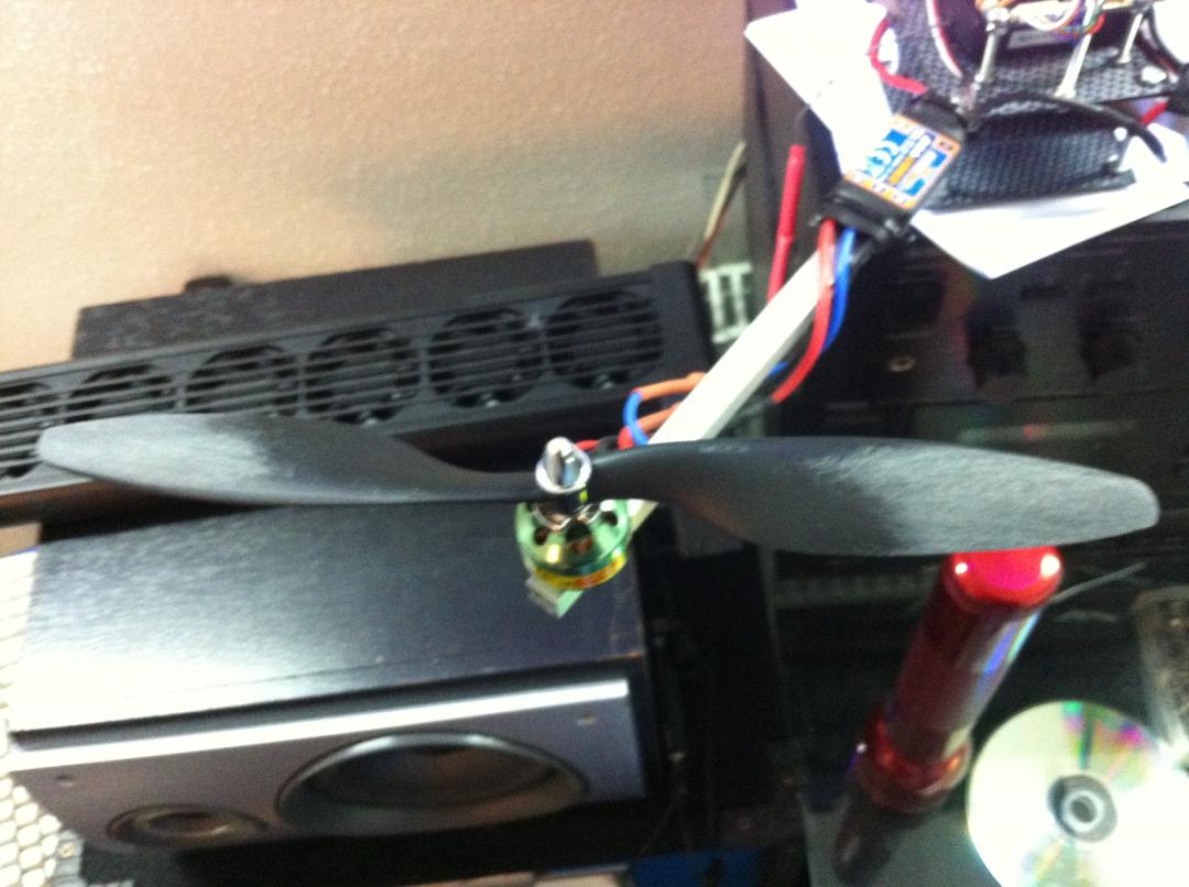

hab nichts an der länge verändert, sondern nur auf der Oberfläche geschliffen... sollte ich mein PC zum laufen bekommen folgt ein Foto ![]()

Ach ja, mein Balancer ist auch gekommen, habe einfach mit Schleifpapier an der oberen Seites von jedem Propeller was abgenommen, bis dieser im Gleichgewicht war! Ist das so OK?
