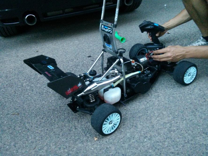

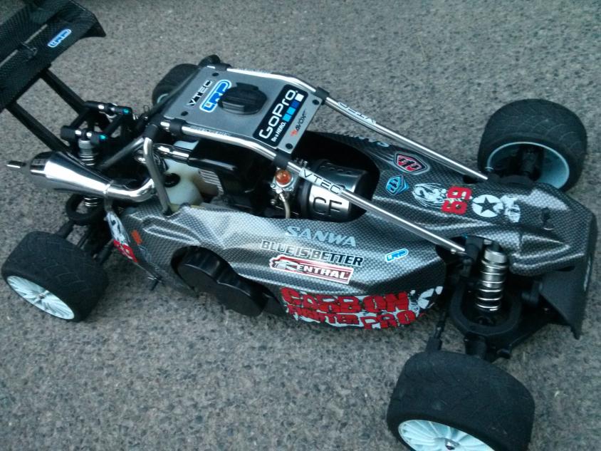

Nun seht selbst..

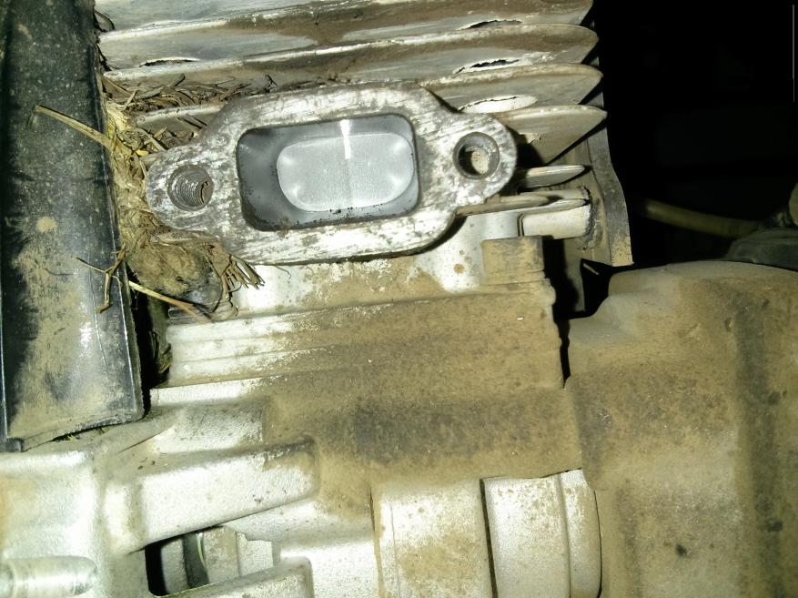

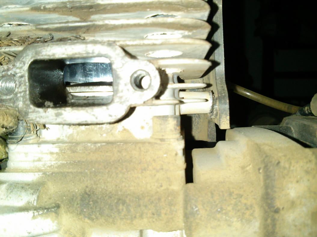

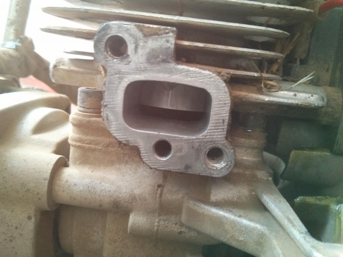

Der Motor ist definitiv platt... seht selbst... habe es beim kauf nicht bemerkt wegen dem Seilzug...
Da hört man es nicht.

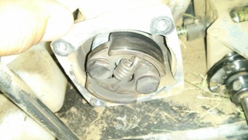

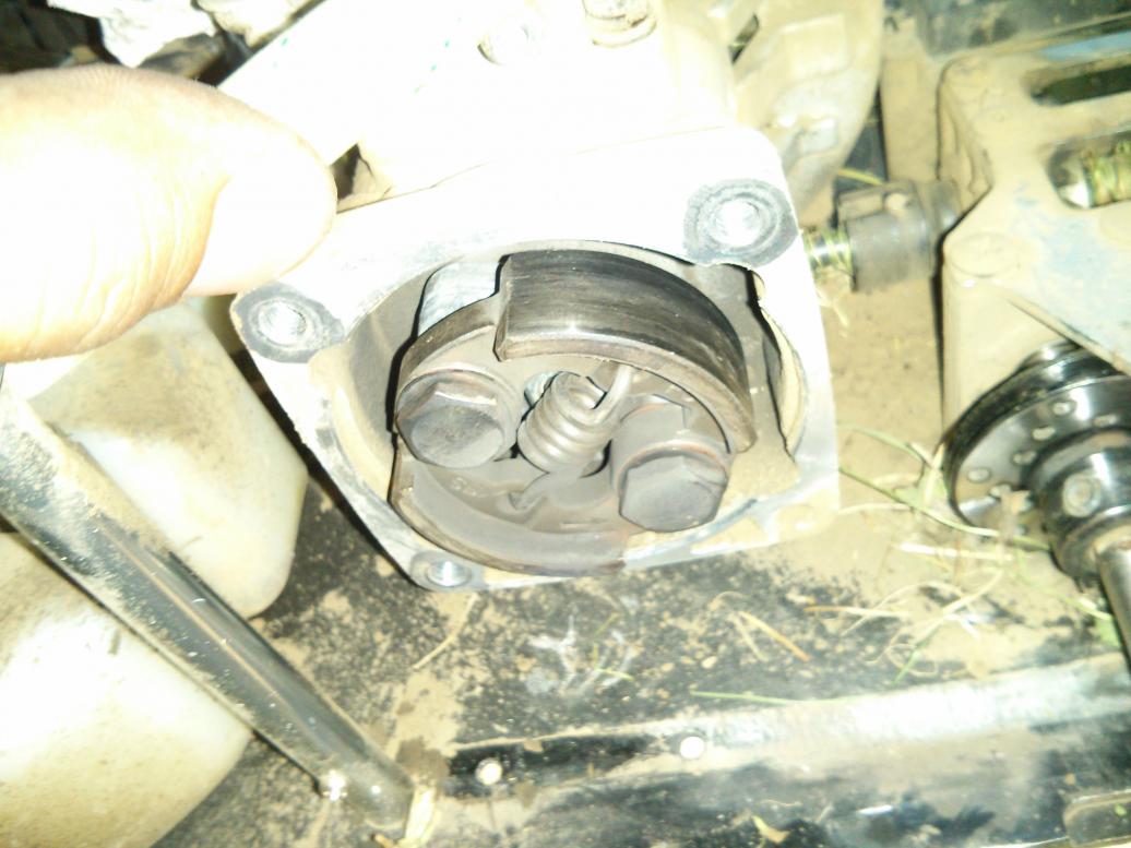

Und ist es normal das die Kupplungen keinen Belag haben?

Das mit der Kupplung ist eine gute Idee.. kenn ich noch von den guten Roller-Zeiten ![]()

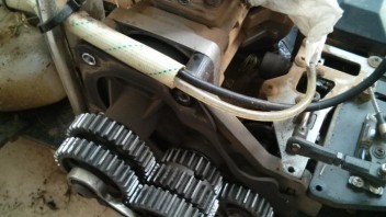

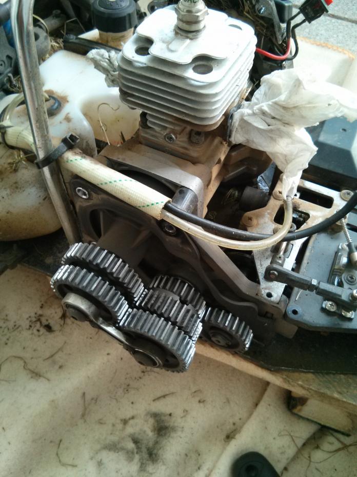

Ich bin gerade dabei alles zu zerlegen... kann man jemand sagen ob das 2 Gang Getriebe so richtig montiert war?

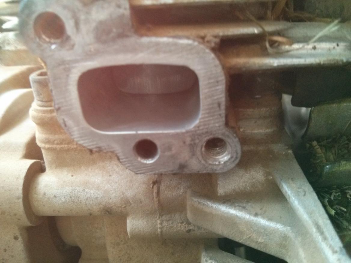

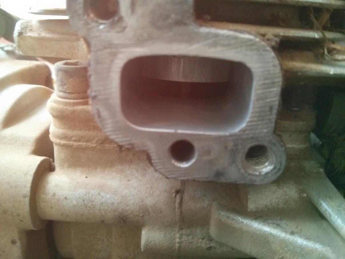

MrBillgates97

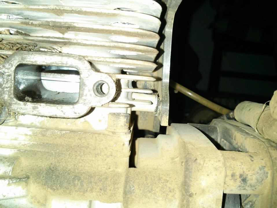

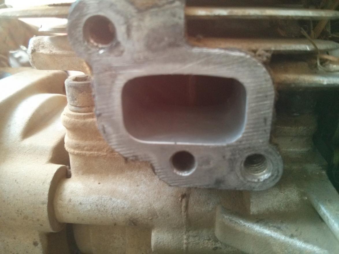

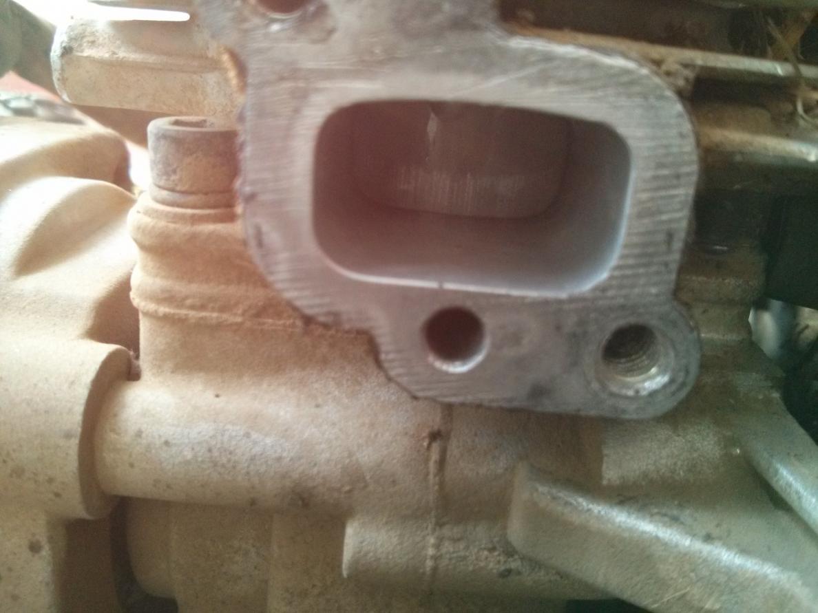

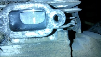

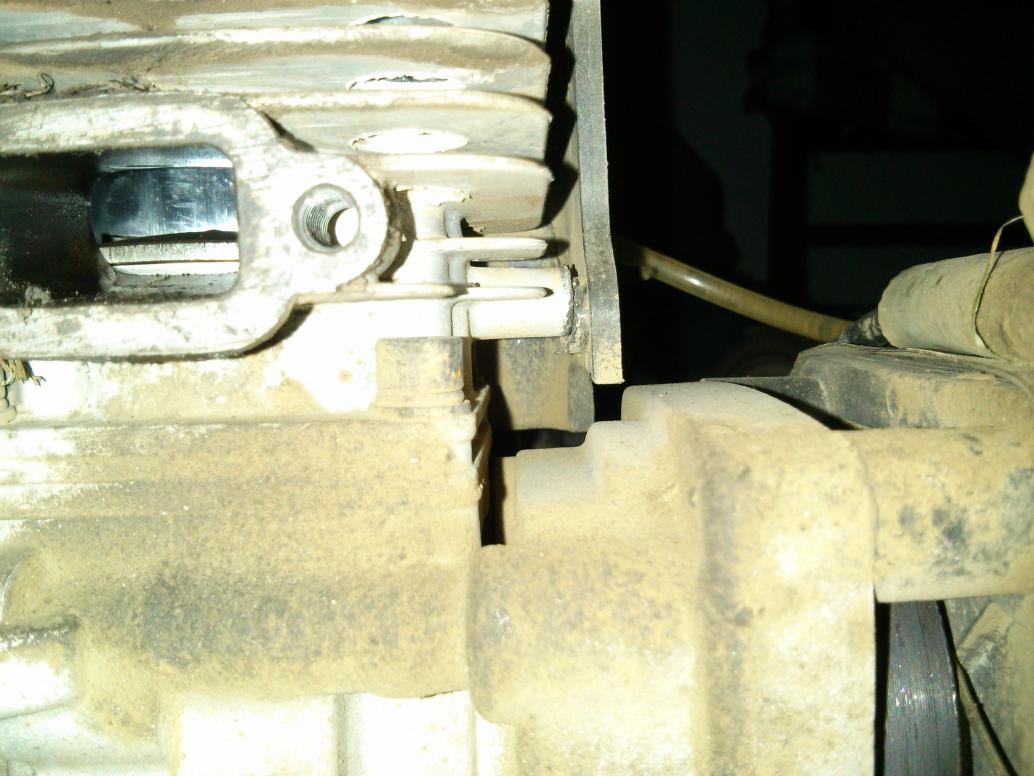

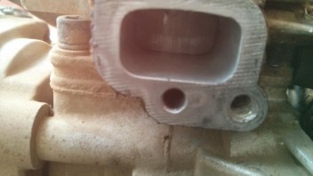

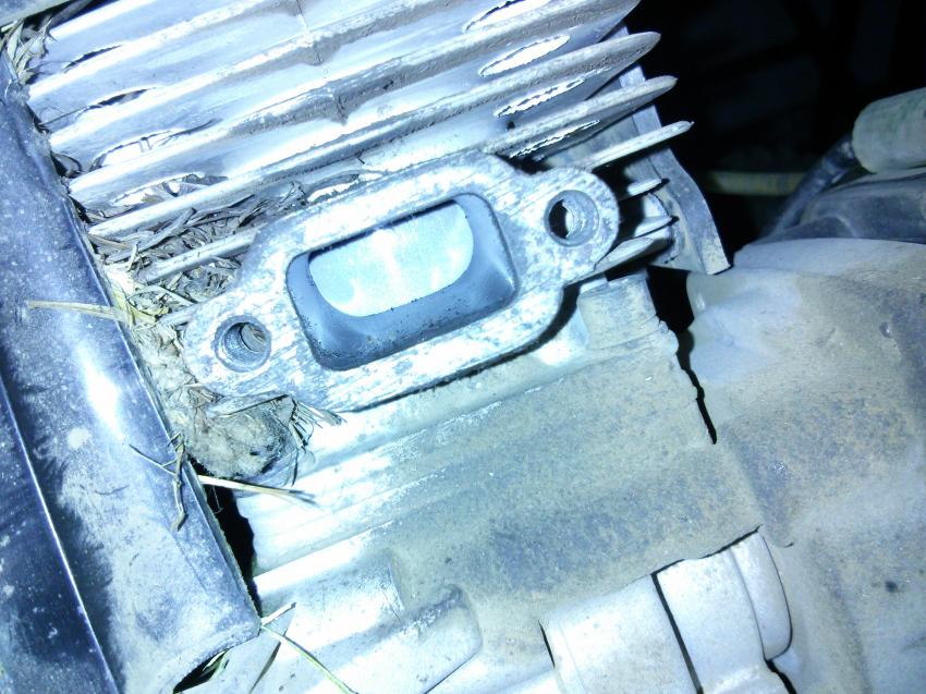

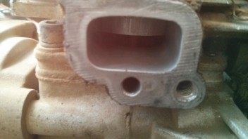

haben nebenbei mal noch Bilder für dich gemacht vom Kolben. Immer wenn er am höchsten Punkt ist, geht es schwerer und klingt minimal kratzend/metall-auf-metall halt. Motor ist aber auch trocken..

Hab halt schiss das vll der Motor einen weg hat und vielleicht doch gefressen hat? Er klingt immer so "trocken", weiß nicht wie ichs erklären soll ..

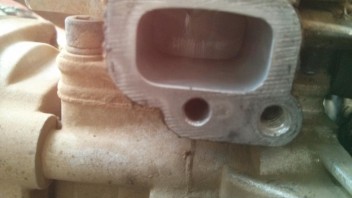

meinst du wegen den dunklen flecken an den Lamellen? Das lag an der defekten Reso Dichtung...
Der schmodder im auslass vermute ich mal auf falsche Vergaser Einstellung ?

Okay, also Ori Getriebe besorgen?

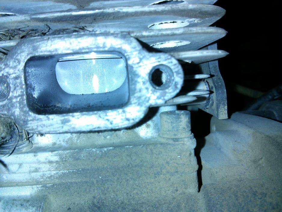

Was mir eben aufgefallen ist... ich hab Zündkerze und Reso demontiert und wollte immer langsam durchziehen damit ich die Bilder machen kann damit der Kolben versch. Positionen hat aber das ging iwie schwer. Zieht man schneller gehts einfach... ist das die Kompression trotz kerze + reso ab?
Ich weiß nicht.. ich hab ein Pocket Bike mit 50ccm und als dort die kerze draußen war ging es (glaub ich) einfacher...?

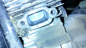

So - hab mal versucht ein paar Bilder zu machen...
Hier hab ich nochmal alle hochgeladen in gute Auflösung...

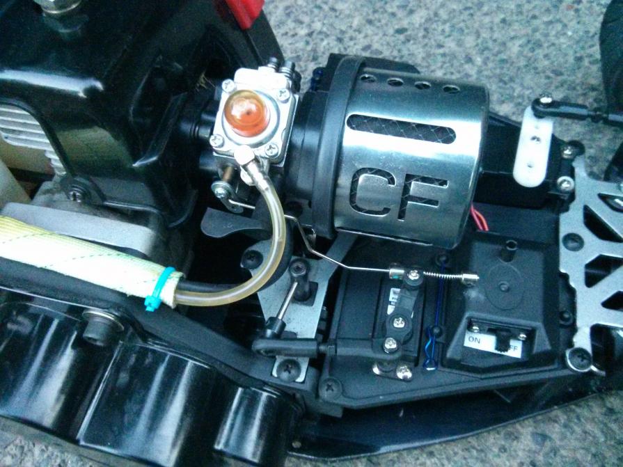

Hallo zusammen,
ich habe mir vor ein paar Tagen einen gebrauchten CF 2 geholt. Dieser wurde schon auf Allrad, 2 Gang, Tuning Reso (Banane) und Tuning (offen) Luftfilter umgebaut. Soweit so gut.
Ich bekomme den CF einfach nicht eingestellt, ich verbringen schon zwei Tage mit Vergaser Einstellungen (wirklich alles getestet!). Der CF beschleunigt unten rum so schlecht das er manchmal nicht auf richtig auf Drehzahl kommt.
Nur auf langen geraden kommt er nach ~ 40-50m mal zum schalten und dann hat er auch mal endlich Power, die man sich von 26ccm erhofft. Berge fahren kann man hiermit vergessen.
Ich fahre nur Offroad und Wiese.
Wie gehe ich am besten die Fehleranalyse vor ?
- Das Getriebe hab ich schon so eingestellt das er früher/später schaltet = kein erfolg
- Vergaser wirklich alles probiert, gefahren wird mit Super Plus 1:25 (Liquid Moly, Teilsyn)
- Vergaser mal alle Schrauben nachgezogen
- Reso Dichtung erneuert
- Ori. Auspuff = kein Erfolg, damit kam er dann gar nicht in die Gänge..
Meine nächsten Steps wären jetzt folgende:
- Original Luftfilter (geölt) drauf
- Vergaser reinigen, schauen ob Dichtung OK
- 2 Gang gegen Ori tauschen* (falls jemand eins hat & für lau abdrücken würde, gerne eine PN)
- Auspuff könnte ich auch vom Kollegen den Ori haben, wobei das Teil eigl. ganz gut aussieht
- Differential .. hier bin ich mir nicht ganz sicher. Ich habe die Stifte schon mal sicherheitshalber geholt, jedoch kenne ich mich hier zu wenig aus ob es daran liegen könnte
* Wenn ich vom 2Gang auf Original umbaue, was benötige ich alles?
Ritzel ist kla. Brauch ich auch die Wella welches aufs mittlere diff bzw. da wo die bremsschreiben dran sind, geht?
Sonst noch iwas? Kupplungsglocke mit Welle?
Vielleicht könnt Ihr mir weiterhelfen weil das kann ja wohl nicht Standard sein das die Dinger nicht auf Touren kommen...
Wenn ich Ihn aufbocke dreht er auch nicht direkt hoch klingt mehr so: rrrrrrrrr (5sek später) RRÖÖÖÖÖÖNNNN aber er erreicht nicht seine Enddrehzahl. Obenrum klingt er dann iwie "unrund" egal ob fetter oder magerer als ob allgemein er mit nicht ausreichend Sprit versorgt wird.
