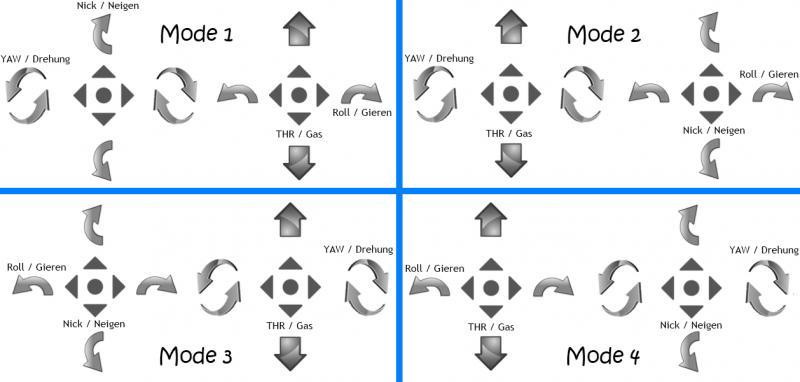

Ja eigentlich Stick Links -> hoch runter -> Throttle und links rechts -> YAW

Turnigy 9x umbau von Mode 1 auf Mode 2
AW: Erster Quadrocopter - Hilfe benötigt
Bei der Turnigy 9x funke ist die steuereinheit gedreht.
das bedeutet rechter stick hoch runter Throttle und links rechts Yam
ich probier bei meinem mal den tausch der sticks aus mal sehen ob es funkt

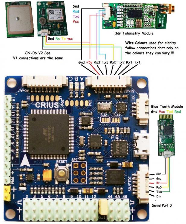

Hallo Andres,
Danke für das Bild!
dein Anhang kann ich leider nicht öffnen.
Hoffe das klappt mit der Verkabelung so.

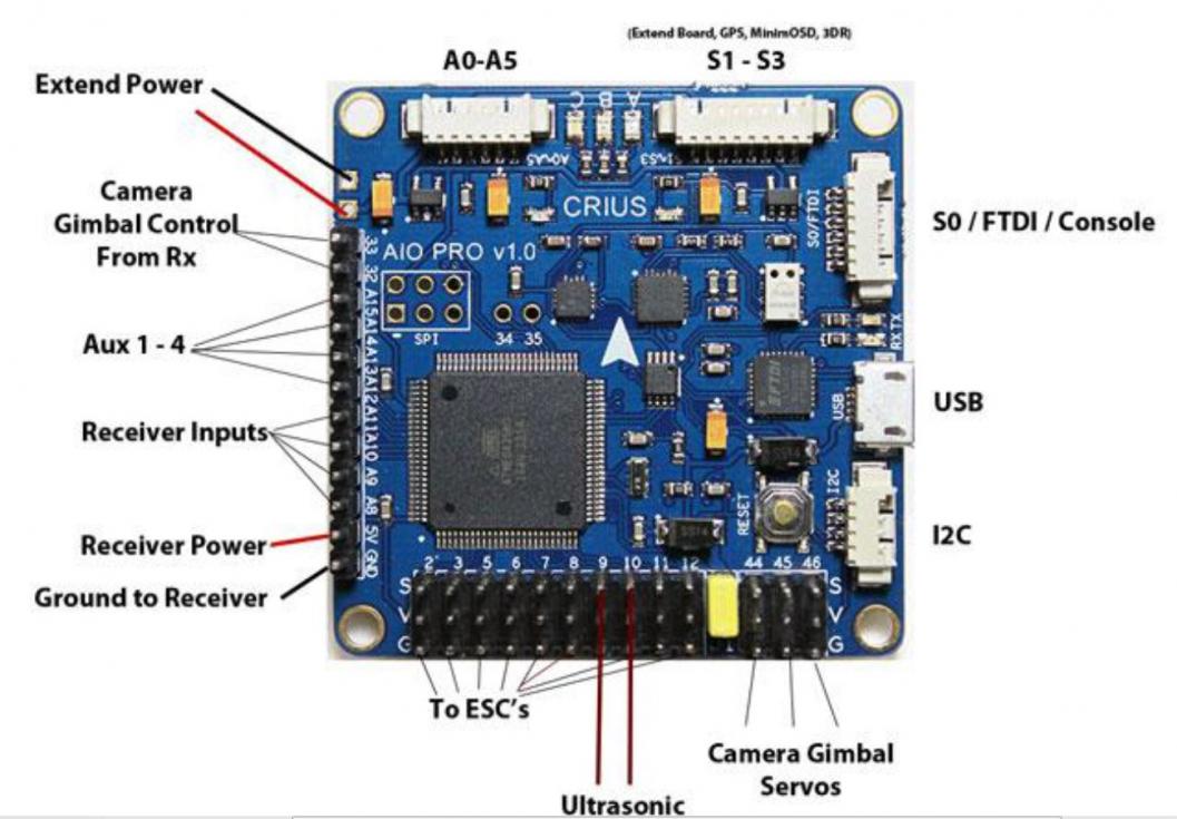

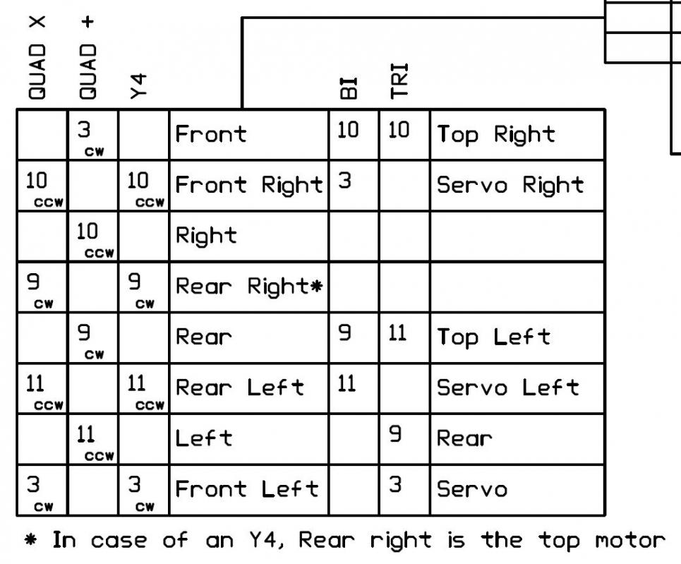

ich habe gelesen das die ECS beim FC auf folgende Pins gehören 10, 9,11, 3 für Quad X. Ich weiß es aber selber nicht besser und ob das stimmt.

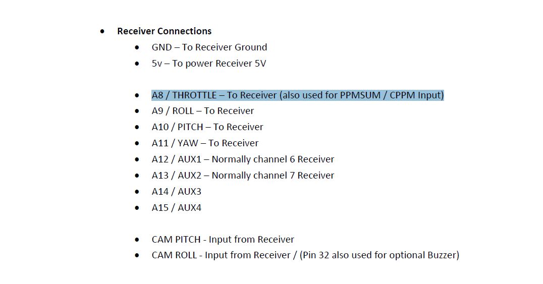

was mich noch interessiert ist ob die Eingänge am receiver richtig sind
Kanal 1 => Gas
Kanal 2 => Roll
Kanal 3 => Nick
Kanal 4 => Gier
und funkt die Stromversorgung!
Wenn du zwischendurch Zeit findest schieb den Anhang noch mal hoch.
Dank im vorraus!
