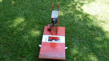

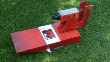

Ich habe aus Restteilen 2 Motoren + Regler Die Motoren habe ich bei pollin Elektronic gefunden
(Bürsten Motoren mit 650W) für 6 € das Stück +2 Regler , den Servo hatte ich noch rumfliegen :mrgreen:

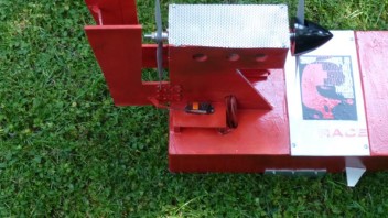

Das Antriebsprinzip ist einfach : Ein Propeller zieht und der andere schiebt ![]()
Momentan sind 8" Propeller montiert für 3S Ich hatte vorher 9" Propeller bei 4S nur war die Lautstärke vergleichbar
mit einem Benzinlaubpuster :roll: bei der 3S Variante ist es erträglich .
Die Antriebsakkus sind 2 5000 Ma/h 3S . Die Lautstärke kommt von den zusätzlichen Verwirbelungen
durch den 2ten Propeller. An den Rumpfseiten habe ich Stabilisatoren angebracht so das das Boot auch im Wasser bleibt:twisted:
Den Rumpf habe ich mit einer Lage GFK überzogen so das es morgen auf das Wasser gehen kann ![]()
Ist relativ grob zusammengekloppt aber es ist auf Land schneller als der Dragontail Buggy meines Bruders^^
