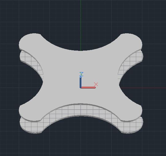

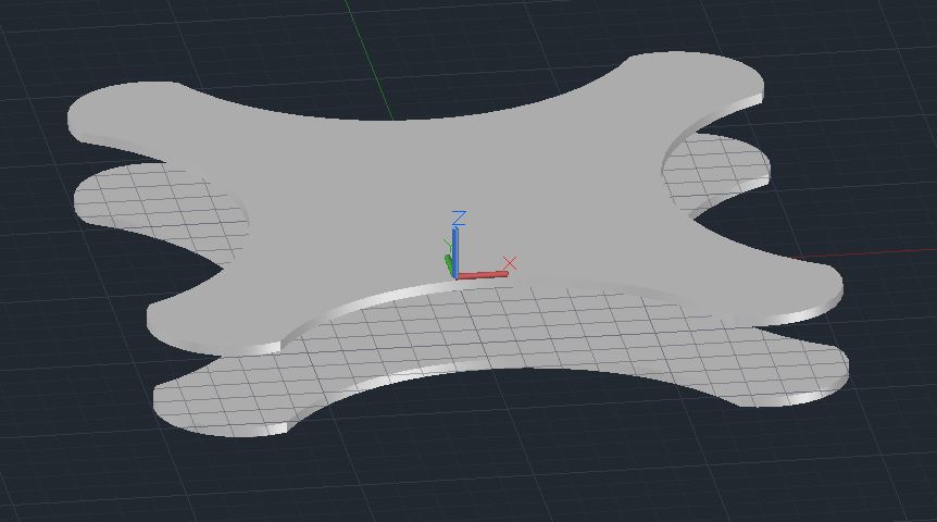

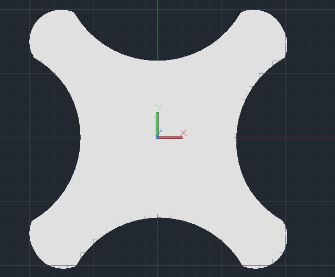

Wie der Titel schon sagt soll der Quadrocopter dabei so günstig sein wie es geht, bestellt wird voraussichtlich bei Hobbyking. Angestrebt ist ein Preis von ~200€, natürlich ohne Sender, Akku und Kamera. Ich denke das sollte machbar sein. Auch auf das Gewicht soll geachtet werden, die Ausleger werden deshalb aus CFK- Vierkantrohren bestehen. Da es leider keine CFK-Platten gibt die groß genug für den Rest des Frames sind, wird dieser aus 3mm Aluminium bestehen.
Hier ist schonmal der Frame mit einem CAD-Programm "Vor-designed". Ich hoffe diese Form ist ausreichend stabil:
