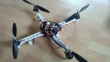

So sieht der Gute mittlerweile aus:
Hab also heute alles zusammengebastelt (Kabelführung muss ich noch etwas ordentlicher machen
) und hab dann mal den Jungfernflug gewagt, hat auch sofort super geklappt, hab noch nichts programmiert (FC, ESC's)
Nun hab ich das Problem beim Fliegen, dass der Quadro einfach nicht stabil auf einer Höhe bleibt, auf den Baro hab ich schon einen Schwamm gepresst, aber habe das Problem besteht weiterhin, entweder er steigt oder sinkt, woran könnte das liegen?
Abfluggewicht mit Akku ist ca. 950g
