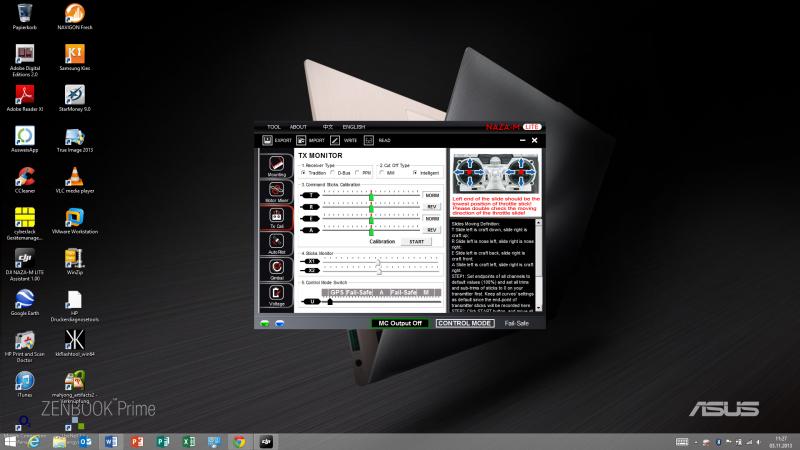

Hallo, ich habe nun T,E;R und A in grüner mittel Stellung. X1 und X2 sind auch in Mittel Stellung. U Steht auf GPS aber Grau unterlegt. Die reaktion der Stickauschläge ist normal. Was mache ich falsch?

Hallo nochmal, ich habe nun die Englische Anleitung zu Rate gefragt, und habe die Anschlüsse nach diesen Schema angeschlossen. Und siehe da, die Motoren starten nach dem CSC Command. Ich werde nun den Englischen Einstellungen folgen.

Ja aber bei U muss das ausgewählte immer blau sein. Sonst isser im failsave.
