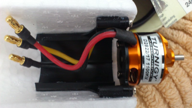

Für die Motoren habe ich erst einmal die Halterungen genommen, die den Bürstenmotoren beilagen. Die Regler will ich dann in die Gondeln mit einsetzen und im Rumpf per XT60 Y-Kabel verbinden. Hoffe dass die Halterungen ihrem Namen alle Ehre machen und auch halten
Die Schraubenlöcher (für zwei Schrauben) passen schonmal ganz gut. -

Genau so hab ich das gemeint mit den Motoren. Ich hab bei meiner GFK Motorspanten, aber kein Plan mehr woher
Müsste ich mal zeichnen und fräsen... -
