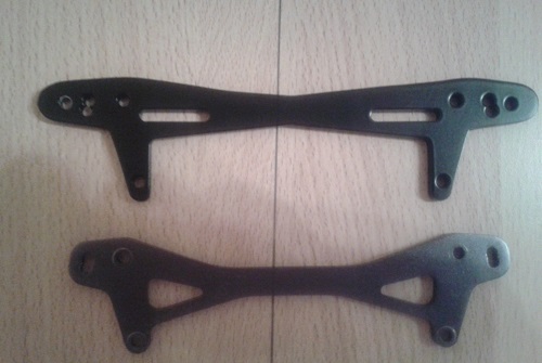

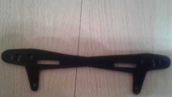

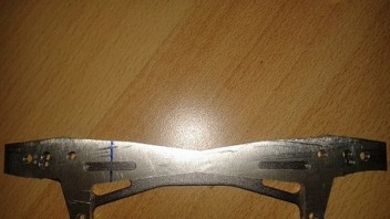

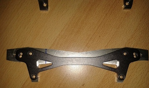

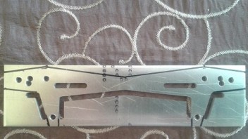

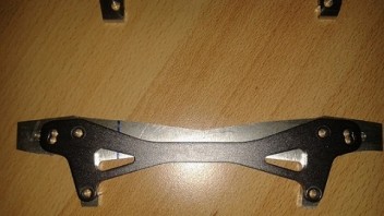

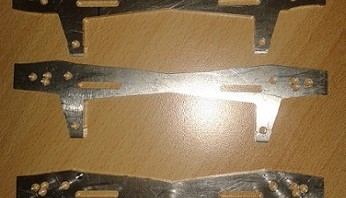

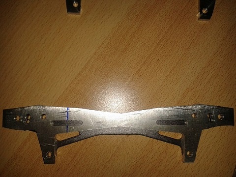

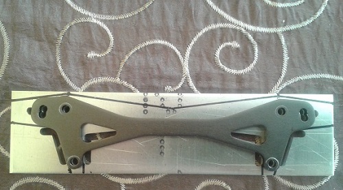

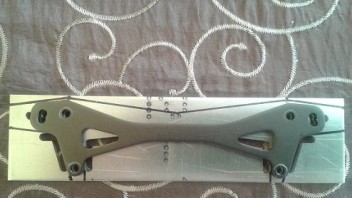

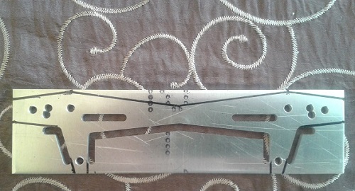

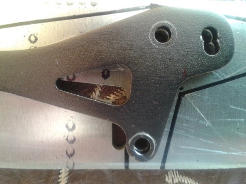

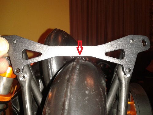

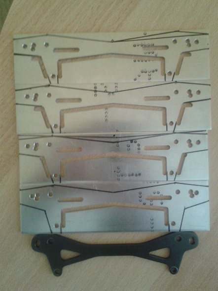

hab mir angefangen ein paar dämperbrücken aus 4mm alu selber in der firma zu machen.
Hab mir das CPI reso gekauft und die originale dämperbrücke hat nicht mehr gepasst.
So ein paar fotos, ist aber noch nicht fertig.
Alle löcher von der originalen sind gleichgeblieben und es wurde noch ein zusetzliches loch für die Dämper gebohrt.
eigenbau däbpferbrücke hpi baja
AW: eigenbau däbpferbrücke hpi baja

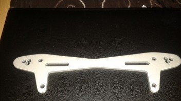

schaut bis jetzt super aus! hätte vlt. noch paar mehr löcher und länger an den enden gemacht, dann hat man später noch die möglichkeit die dämpfer anders festzuschrauben! Also kannst dann Bodenfreiheit ändern, aber wenn de eh nur gleiches Setup fährst is das ja nur extragewicht

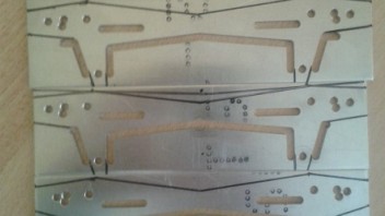

das sind nur die ersten gehversuche, das meiste ist auf der cnc mach. abgeschpeichert.
Werde im laufe des jahres immer wieder mal welche machen und änderungen vornehmen.
Weil ich kann nur in der schpät oder nachtschicht dran arbeiten -

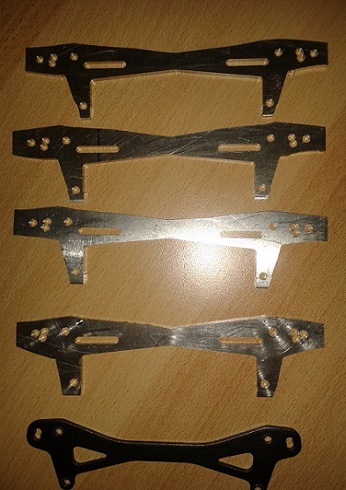

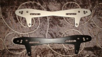

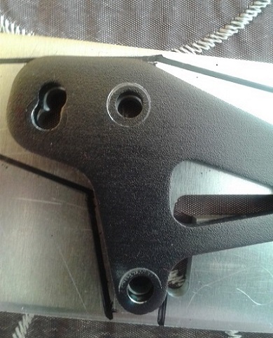

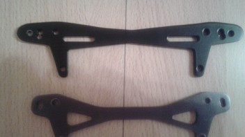

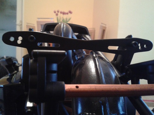

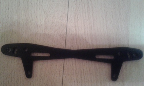

So

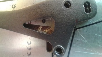

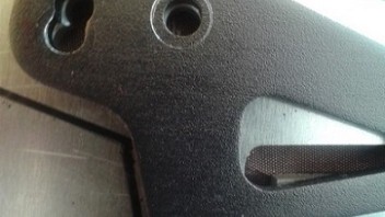

Die woche ist wieder Spätschicht, so konnte ich wieder an meinem Projekt Dämperbrücke weiter arbeiten.
Hab gestern an der wenig gefeilt und heute hab ich die Brücke in schwarz Pulverbeschichtet.
Sieht wieleicht unspäktakulär aus aber die wird ihren zweck erfüllen, am Wochenende werde ich die mal einbauen un weitere Fotos machen -

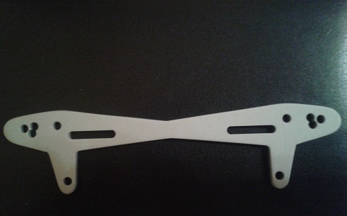

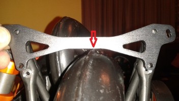

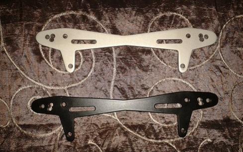

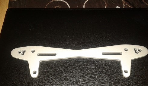

Das ist die zweite die hab ich heut vom eloxieren zurück bekommen

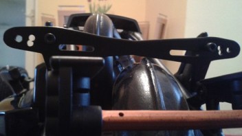

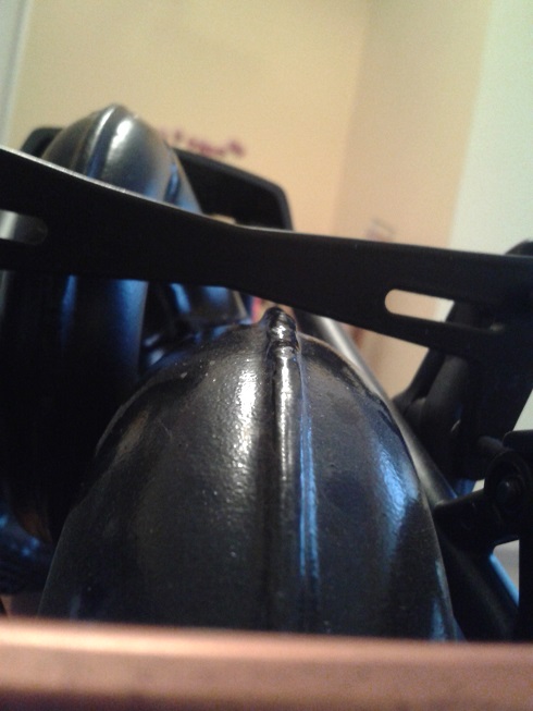

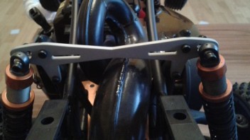

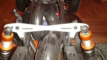

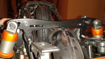

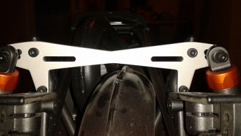

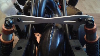

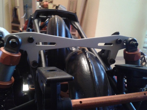

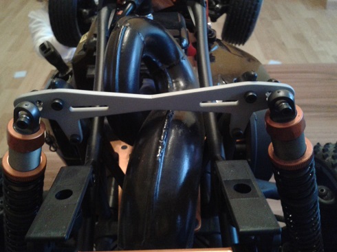

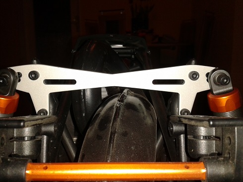

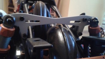

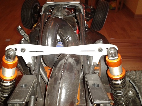

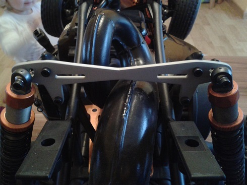

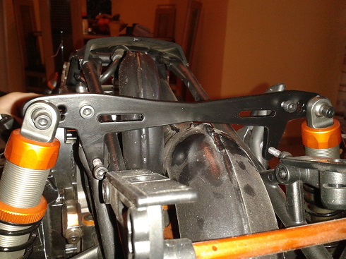

so jetzt kommen die versprochenen Bilder im eingebautem zustand
