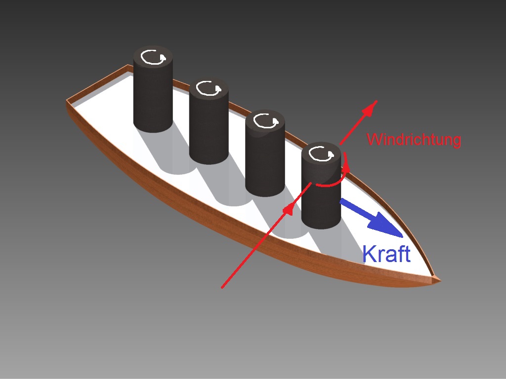

    Ich habe vor, ein Modellschiff mit Flettner-Rotoren zu bauen. Jetzt wirst du dich fragen: 'Was sind Flettner-Rotoren?'.

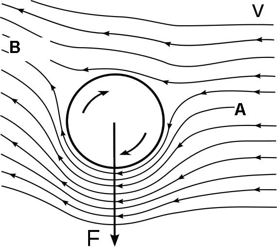

    Ganz einfach das sind sich drehende Zylinder auf dem Deck eines Schiffes siehe Bild 1, gedreht werden sie von den Motoren, die ich dir schon gezeigt hab). Mithilfe des Magnus-Effekts treiben Sie das Schiff voran. Das geschieht folgendermaßen (siehe Bild 2):
    Wind, der auf den Zylinder trifft, strömt ja um den Zylinder. Allerdings wird der Wind in Drehrichtung mehr/weiter mitgenommen, als der Wind entgegen der Drehrichtung. Durch die Wegunterschiede strömen beide Luftzüge unterschiedlich schnell - in Drehrichtung schneller als entgegengesetzt der Drehrichtung. Und nun tritt das Gleiche ein, was auch bei einem Flugzeugflügel eintritt (die arbeiten nach dem selben Prinzip): Auf der Seite entgegen der Drehrichtung entsteht ein Überdruck, auf der Seite mit der Drehrichtung ein Unterdruck. Die Folge: es wirkt eine Kraft senkrecht zur Anströmrichtung des Windes (auf Seiten des schnelleren Luftstroms).
    Und diese Kraft treibt das Schiff voran, das Schiff wird quasi von dieser Kraft gezogen (fachsprachlich: gesogen).

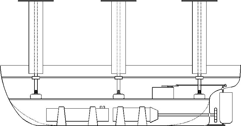

    Und das möchte ich also im Modell nachbauen (Skizze siehe Bild 3).
    Und da hab ich halt folgende Probleme:
    1. Ich weiß nicht, ob ich die richtigen Motoren hab, bzw. wie ob ich sie (dauerhaft) verlangsamen kann/muss (sollen sich max. 3 mal pro Sekunde drehen). Ich treibe die Motoren (bisher so geplant) direkt an.
    2. Ich weiß nicht, welche Akkus und Fahrtenregler dazu passen.
    Und 3. (mit dem musst du dich eigentlich nicht so beschäftigen): Die Rotoren werden früher oder später umgerissen, weil sie nicht stark genug verankert sind.
    Wäre nett, wenn du mir weiterhin helfen würdest, ich hab da nämlich wenig Ahnung. Und mein Betreuer hilft mir eigentlich gar nicht.
    Bis bald,
    No-How
    P.S.: bei eventuellen Verständnisproblemen einfach nachfragen. Es ist ein recht kompliziertes Thema für jemanden, der nicht seine Facharbeit geschrieben hat. Aber wenn mans verstanden hat ist es total easy :D
