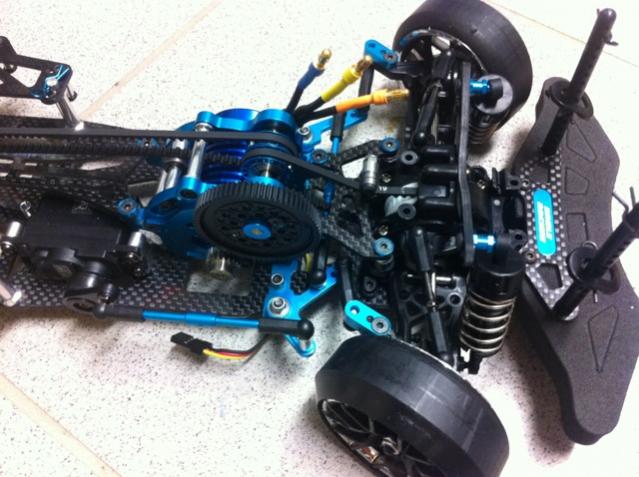

Als Basis habe ich mir das Tamiya Modell "TA-05 Ver. II" gekauft.
Um besser driften zu können, habe ich mir dann auch direkt eine gesperrte HA und das "Eagle Umrüstset" bestellt.
In der Zwischenzeit ist vom Original eigentlich nicht mehr viel übrig, lediglich die Hinterachsaufhängung ist noch original, der Rest ist komplett modifiziert / erneuert ... aber alles der Reihe nach ![]()
Das ist mein Modell:
So blieb das ganze nicht lange, der nächste Umbau erfolgte schon ein paar Tage später:
So war ich dann ne Zeit lang am Querfahren.
Nur wollte ich dann mehr, sprich mehr "quertrieb", weshalb ich dann eine CS-Ratio von etwa 1:6 eingebaut habe ... sprich die Hinterachse dreht sich 1,6 mal schneller wie die Vorderachse.
