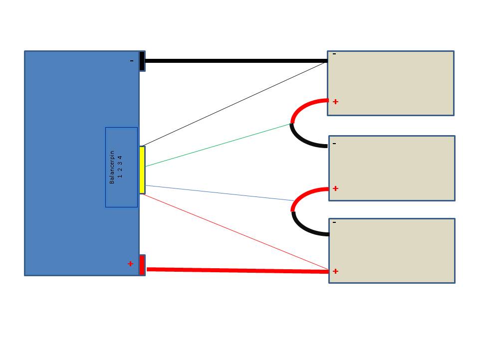

    hast du das Ladekabel selber gelötet?Es wäre interessant zu sehen, wie dort die Kabelverteilung ist.
    Soweit ich weiß, hast du am Balanceranschluß einmal Plus (Pin 1) und Masse (Pin 4), Pin 2 und 3 sind dann die beiden Zellenverbindungen.
    Ich bin in der Arbeit, und da habe ich nur Powerpoint zur Verfügung ...
    .... aber ich denke die Zeichnung ist gut genug um was erkennen zu können.
    [COLOR="#FF0000"]Ich hoffe, ich hab da jetzt keinen Denkfehler in der Zeichnung ;)[/COLOR]
    Gruß Chris
