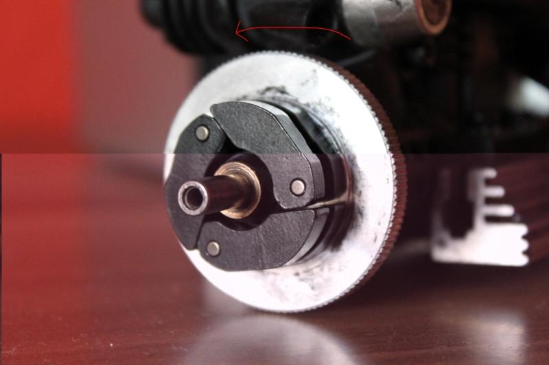

Noch eine frage
bin jetzt im Hof n bisschen rum gefahren war auch alles gut jetzt wollte ich eben nochmal fahren aber er fährt nur noch ganz langsam, der Motor dreht zwar hoch als würde er beschleunigen aber er wird einfach nicht schneller ???
AW: anfänger carson specter 2 sport gebraucht gekauft
Kupplung verheizt?
Jop motor geht hoch kein vortrieb... Kupplung... Schraub den motor... Nich an den trägern... Sondern schraub die trägerplatten direkt ab! Dann machst die glocke auf und schaust nach ob die kupplung noch vorhanden ist... Ne neue kupplung sieht so aus...
Ungefähr... -
