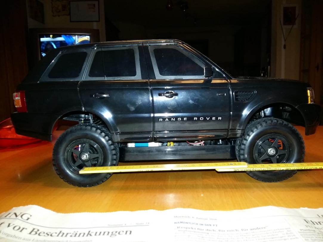

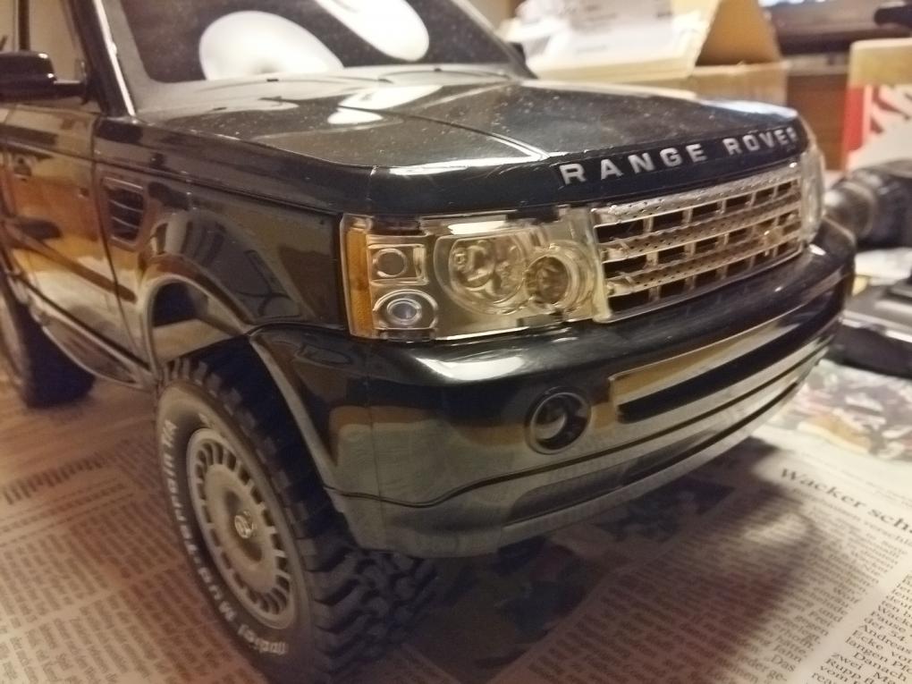

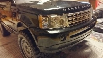

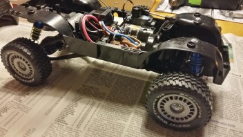

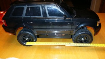

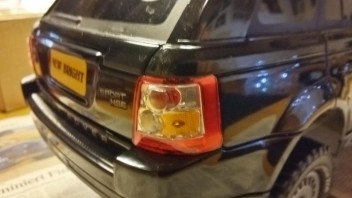

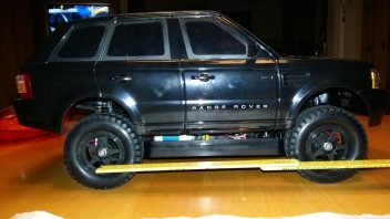

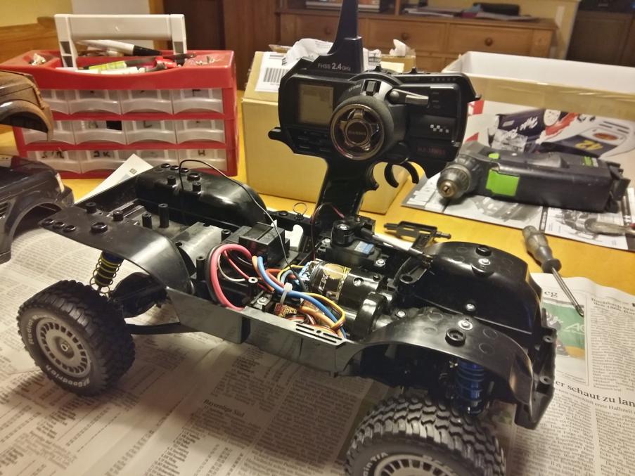

Hab mir wiedermal ein CC-01 Chassis geleistet,
da ist der Radstand schön variabel. Also geht da auch mal eine Karo mit 270mm Radstand.

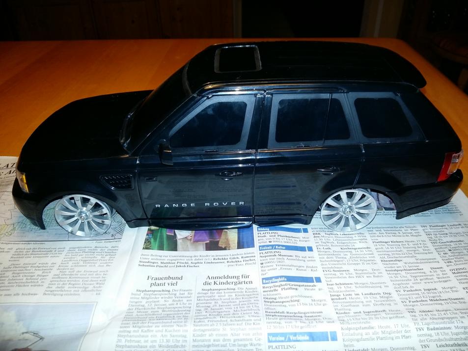

Diese "New Bright" Spielzeug RC Modelle in 1:10 sind genau in dieser Dimension und sehr Detailreich.
Für das neue CC-01 Chassis hab ich zwei solche Karossen im gleichem Radstand erwerben dürfen,
einmal den "Range Rover" und zum anderem den "Land Rover Discovery".

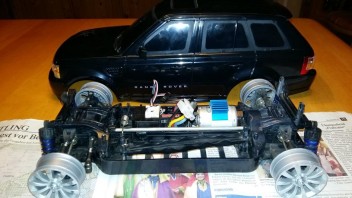

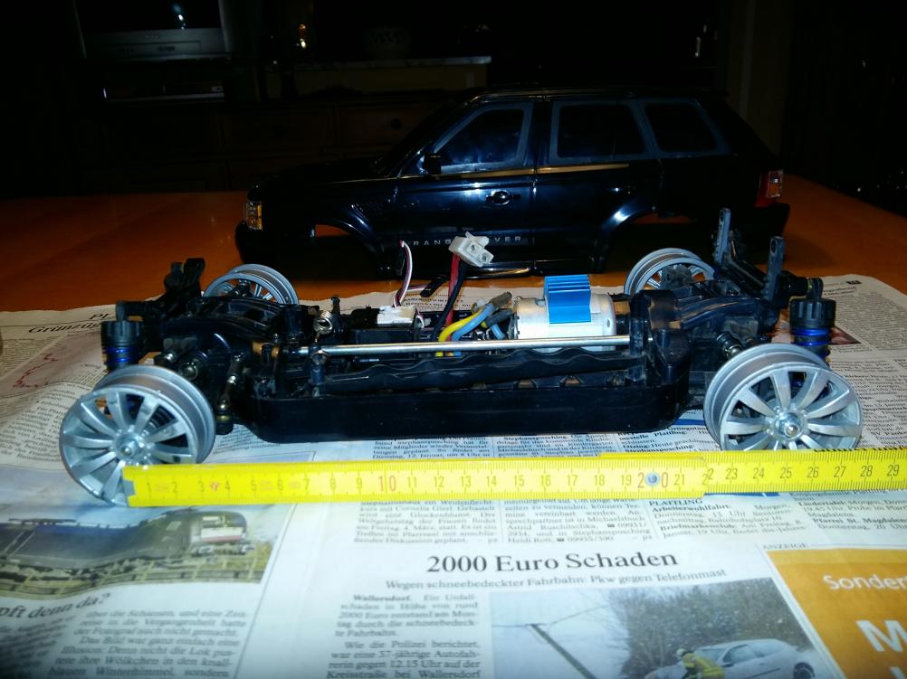

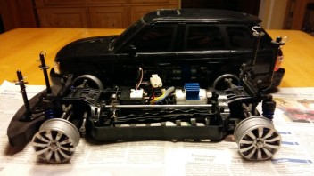

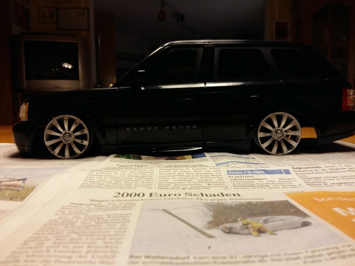

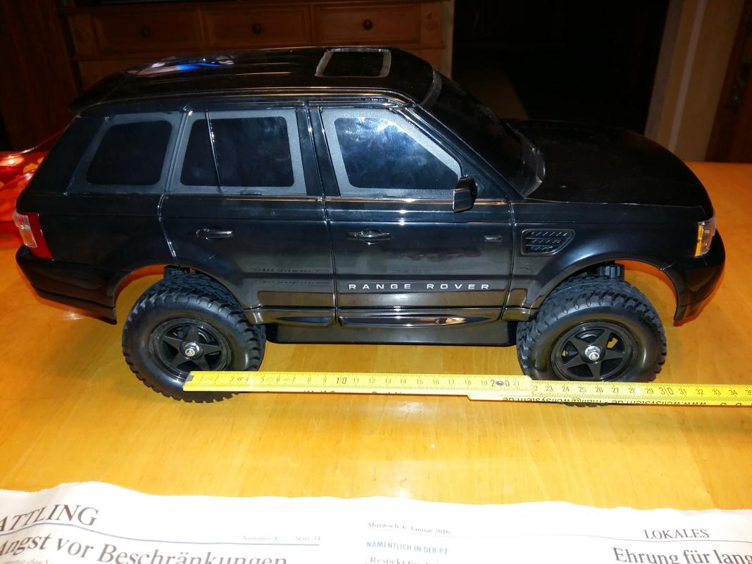

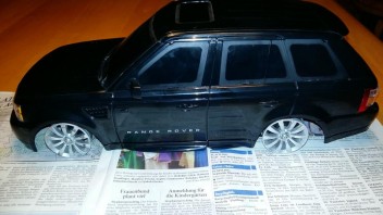

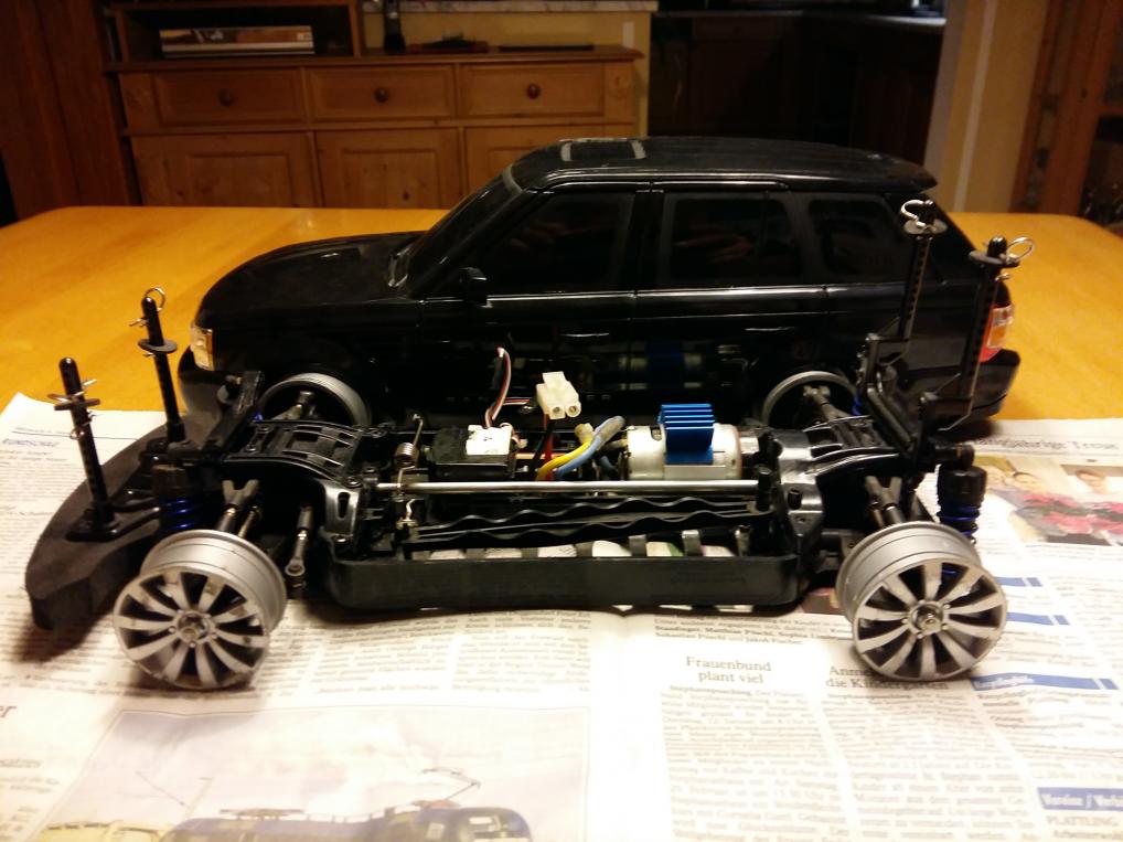

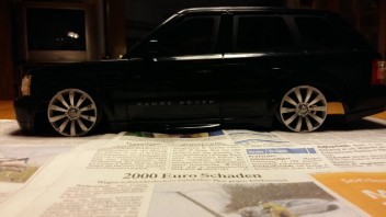

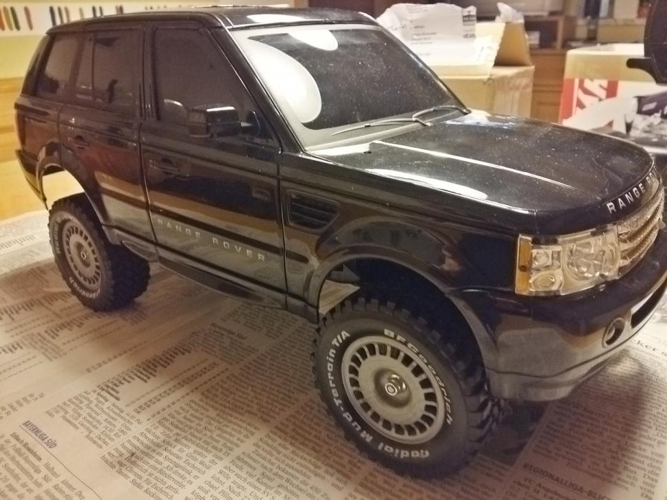

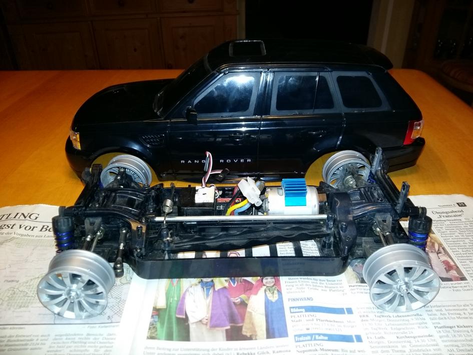

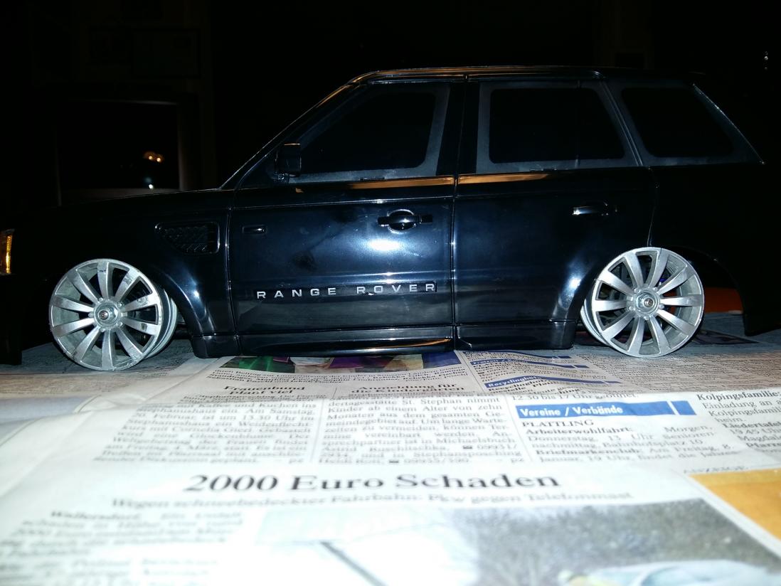

Meinem Range Rover hab ich nun ein 1:10 Onroad Chassis aufgedrückt, der Range Rover ist eh kein Offroader, eher ein Cruiser.
Das herkömmliche 1:10 Onroad Chassis ist etwas kurz was den Radstand anbelangt, darum hab ich einfach die Hinterachse umgekehrt.
Also die Querlenker umgedreht und die Kugelköpfe für die Stossdämpfer neu eingebohrt.
Das macht beim Radstand etwa 3 mm aus, reicht mir vollkommen. Der Rest wird an der Karo angepasst. -

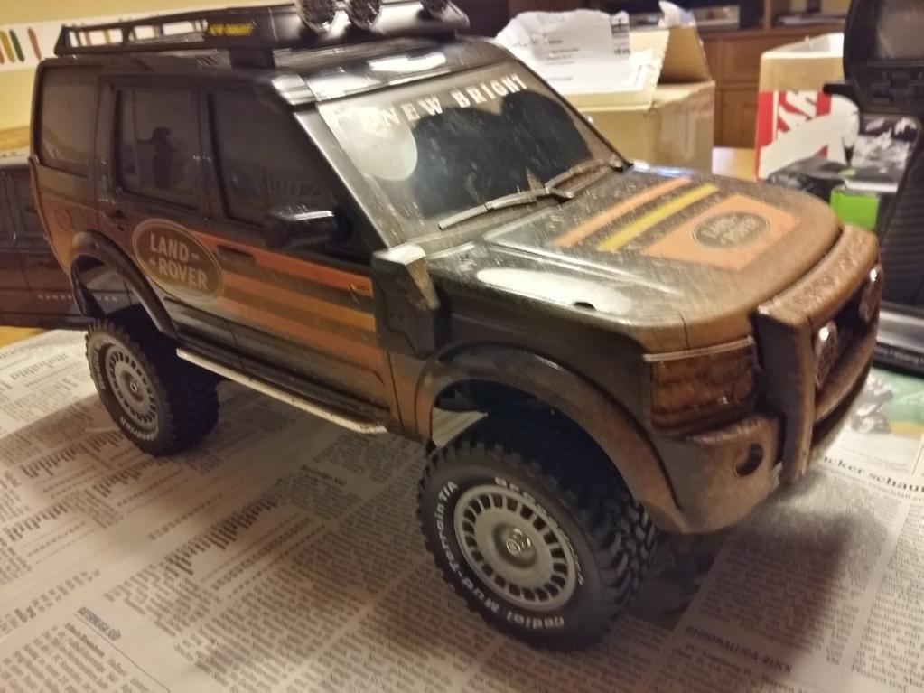

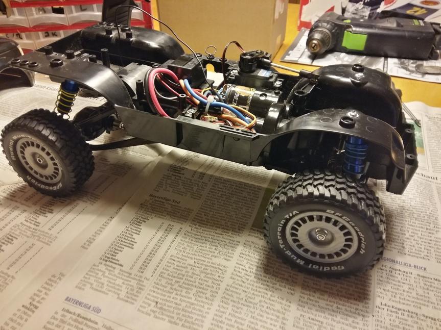

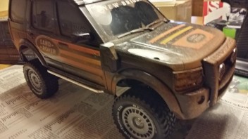

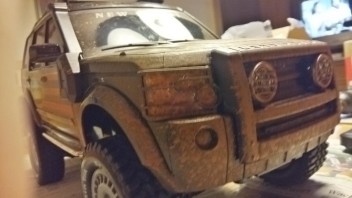

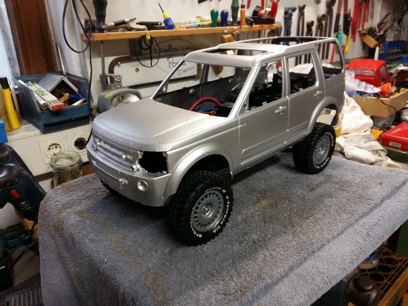

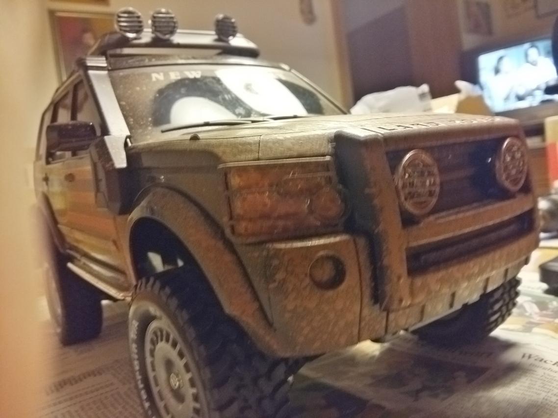

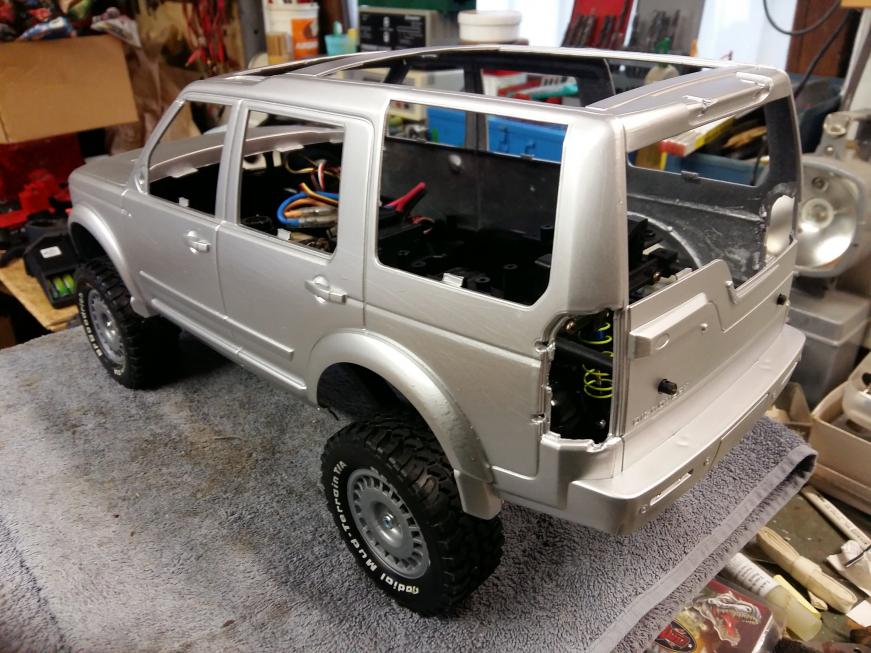

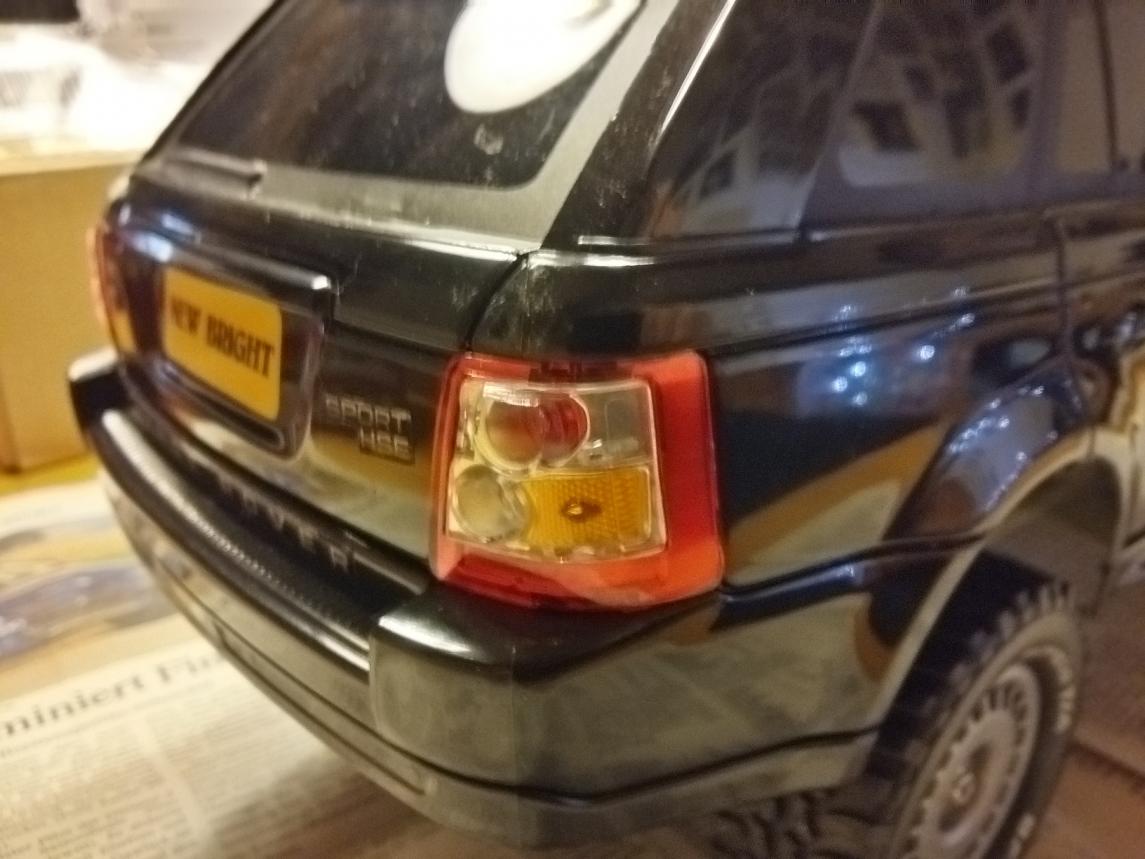

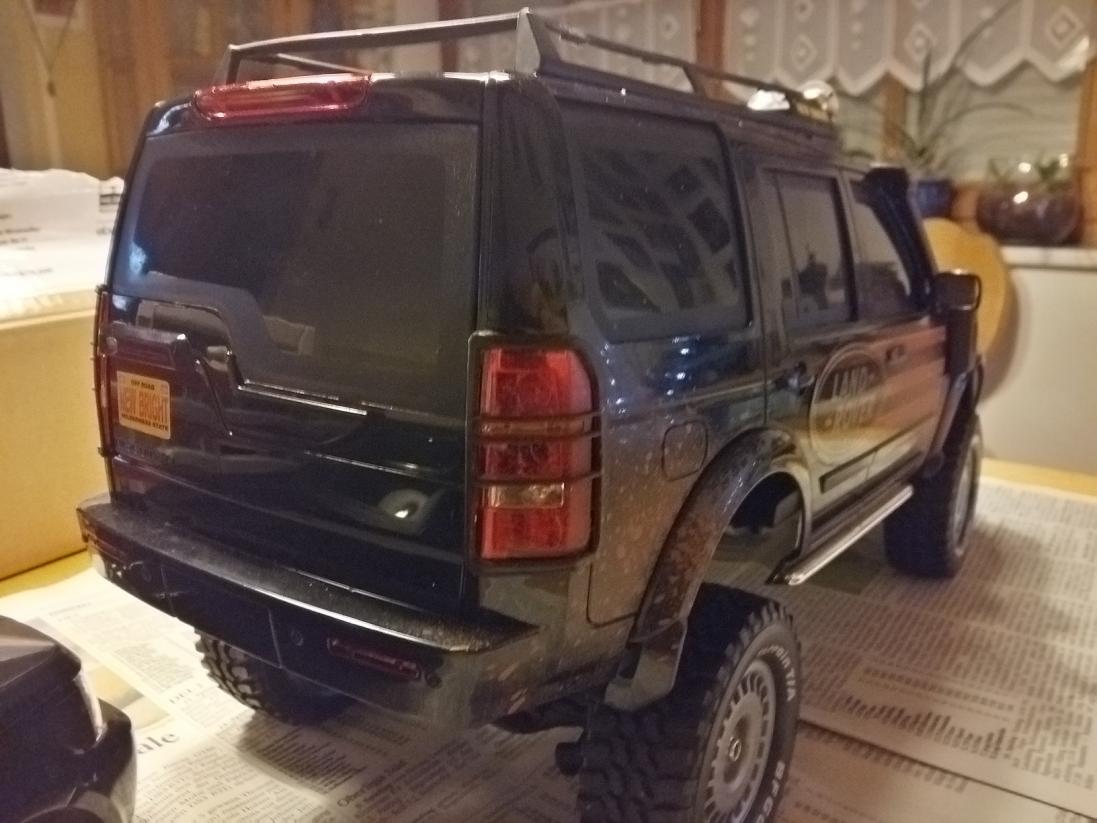

Hab nun den Discovery zerlegt und mal geschliffen, diese künstlichen Dreckspritzer sind sehr hartnäckig.
Ist mir echt nicht wert hier die große Chemiekeule zu schwingen und hab mal alles matt geschliffen und einmal grundiert.Es zeichnet sich noch einiges ab, ist mir hier aber wurscht.
Optik - , Umwelt + ! Ist ein Hobby aber nicht um jeden Preis!!!
