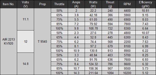

Über die Motren habe ich hier Teils auch schon etwas gelesen und mich ansonsten erstmal an den scheinbar zutreffenden Werten von T-Motor orientiert. Diese sollen ein Gesamtgewicht von bis zu 1.500g mitmachen, wobei ich mein Zielgewicht Momentan für die Zukunft mit 1.300g angesetzt habe und folgende Berechnungen zu Grunde lege (auch hier bitte ich um Kritik und Verbesserungen!) Ist das realistisch für das gesamt FPV Zubehör ca 450g einzuplanen oder werde ich damit wohl nicht hinkommen? Desweiteren wird dann wohl die 5000mAh Kategorie mal Interessant in Punkto Flugzeit sofern die Gewichtszunahme des Akkus nicht mehr kaputt macht als nutzen bring…
Für 3S:
240x4= 960g bei 50%
594x4= 2.376g bei 85%
722x4= 2.888g bei 100% 9,8Ax4=39,2A
Ich habe Grundsätzlich 10% Restkapazität des Akkus berücksichtigt und in der Rechnung selbst nochmals 10% als Verlustleistung. Alles in allem sind das hier jetzt natürlich nur Schwebezeiten. Jedoch habe ich mal versucht in einen guten Effizienzbereich der Motoren zu kommen.
ZIPPY Compact 4000mAh 3S 25C Lipo Pack -> 25x3A= 75A 39,2A->52,3% Entladung bei 100% Gas
Schwebegas bei ca 50% -> 960g Schub zu ca. 900g Gesamtgewicht ohne FPV und Kamera Leistung ca. 4x2A=8A im höchsten Effizienzbereich von ca 10,81g/W bei 88,8W Gesamtleistung
Theoretische Flugzeit Schweben mit 900g (3600mAh):
t (in Stunden) = Lipokapazität / Gesamtstrom
t =90% * 60 Minuten * Lipokapazität / Gesamtstrom
t =(0,9*60*3,6)/8
t= 24,3 min
Schwebegas bei unter 65% -> 1.544g Schub zu 1.300g Gesamtgewicht Leistung ca 4x3,8A=15,2A im Effizienzbereich von ca 9,15 g/W bei 168,72W Gesamtleistung
Theoretische Flugzeit Schweben mit 1300g (3600mAh):
t=(0,9*60*3,6)/15,2
t= 12,78 min
Und hier nochmal eine Überlegung mit 4s
Theoretische Flugzeit Schweben mit 1300g 4s 14,8V 5200mAh 10C (4.680mAh):
ÜBERLEGUNG 20C Minimum???
Schwebegas bei unter 50% -> 1.612g Schub zu 1.300g Gesamtgewicht Leistung ca. 4x3,3A=13,2A im Effizienzbereich von ca 8,25 g/W bei 193,92W Gesamtleistung
t=(0,9*60*4,68)/13,2
t=19,15 min
Sofern jemand jetzt noch die Muße hat mir Verbesserungen, Kritik oder Erfahrungen mitzuteilen wäre ich wirklich sehr dankbar
Insbesondere Infos bezüglich der Regler und des Rahmens da ich hierzu nicht allzu viel finde.
In diesem Sinne bis hier erstmal vielen Dank für Ihre Aufmerksamkeit
