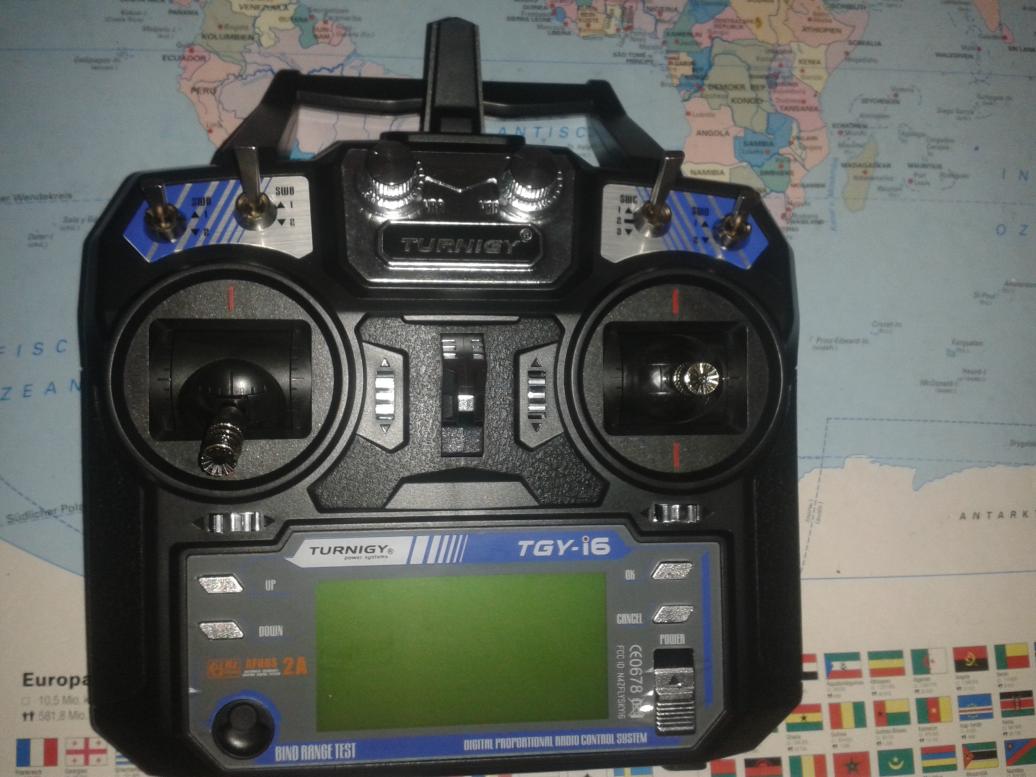

  • So, Nach dem Bericht zur Ft22 kommt jetzt auch der bericht zur tgy-i6
    Ich habe also eine Funke gesucht und bin auf diese hier gestoßen. (gibt es in der selben form und Geld auch von FlySky und conrad). Ich habe sie für 50€ mit empfänger bei ebay bestellt. Gleich nach dem auspacken fallen einem sofort ein paar Unterscheidungsmerkmale auf:
    -Knopf Antenne
    - extrem dünn und leicht(gut für kleine Hände)
    -Viel besser verarbeitet als man auf den ganzen Fotos denkt
    Bei der Inbetriebnahme kommt dass sehr übersichtliche Menü zum vorschein, bei dem man ganz einfach mit den 4 knöpfen up, down, ok und cancel arbeitet. Die Fernbedienung unterstützt vom Werk aus: Verschiedenste Helis, normale flieger , V-tail und elevon. (Wie man quadrocopter mit der einstellt ist mir ein Rätsel, weiß irgenjemand wie dass gehen soll??) Dass die anleitung nur auf Engllisch und chinesisch kommt ist nicht so wichtig denn ich konnte ohne große probleme meinen elvon mixer einstellen,den linken servo unkehren, die endpunkte verstellen und mein modell benennen und austrimmen:arrow:meistens selbsterklärend. (für die, die die englische und chinesische sprache nicht so gut beherrschen gibt es die deutsche anleitung der baugleichen conrad ht-6 als pdf im www). Dass meiste ist ja sonst noch bei den Verkaufsseiten erklärt.
    Fazit: Für mich passt die tgy-i6 perfekt: billig, alles was man braucht, sehr gutes ergonomisches design, keine antenne die abbrechen kann und nachrustbar mit nem tgy-10 reciever um telemetriedaten zu empfangen..
    uuund! : jeder neue receiver kostet nur 10€ bei einem modellspeicher von 20 modellen
    Ich wüsste nicht was an anderen funken jetzt so großartig besser sein könnte.
    Bei den ganzen Sachen die ich jetzt nicht aufgelistet habe stehe ich natürlich, soweit ich es selber weiß, zu verfügung. Es gibt noch etliche menüpunkte die ich nicht angesprochen und ausprobiert habe (z.b. Gaßkurve)
