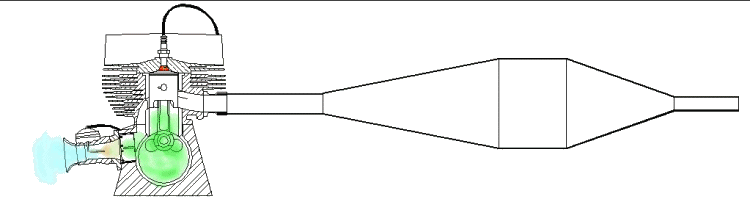

Es gibt eine Grundregel:
Je länger der Resonanzkörper ist desto mehr Leistung im unteren Bereich. :wissen:
Je kürzer der Resonanzkörper ist desto mehr Leistung im oberen Bereich. :wissen:
Hier mal das berühmte Bild wie das eigentlich funzt :wissen:
Einfach auf das Bild klicken und lernen :^^:
[attachment=0]Arbeitsweise_Zweitakt.gif[/attachment]
Nun sollte eigentlich alles klar sein :^^:
Und sollte bei dem Kauf eines Resos helfen.
Der Hersteller ist egal....man muss nur wissen was man will und wissen wie so etwas überhaupt funktioniert :wink:
