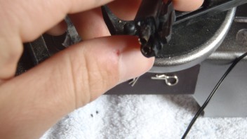

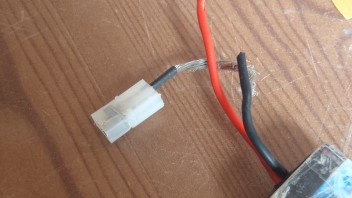

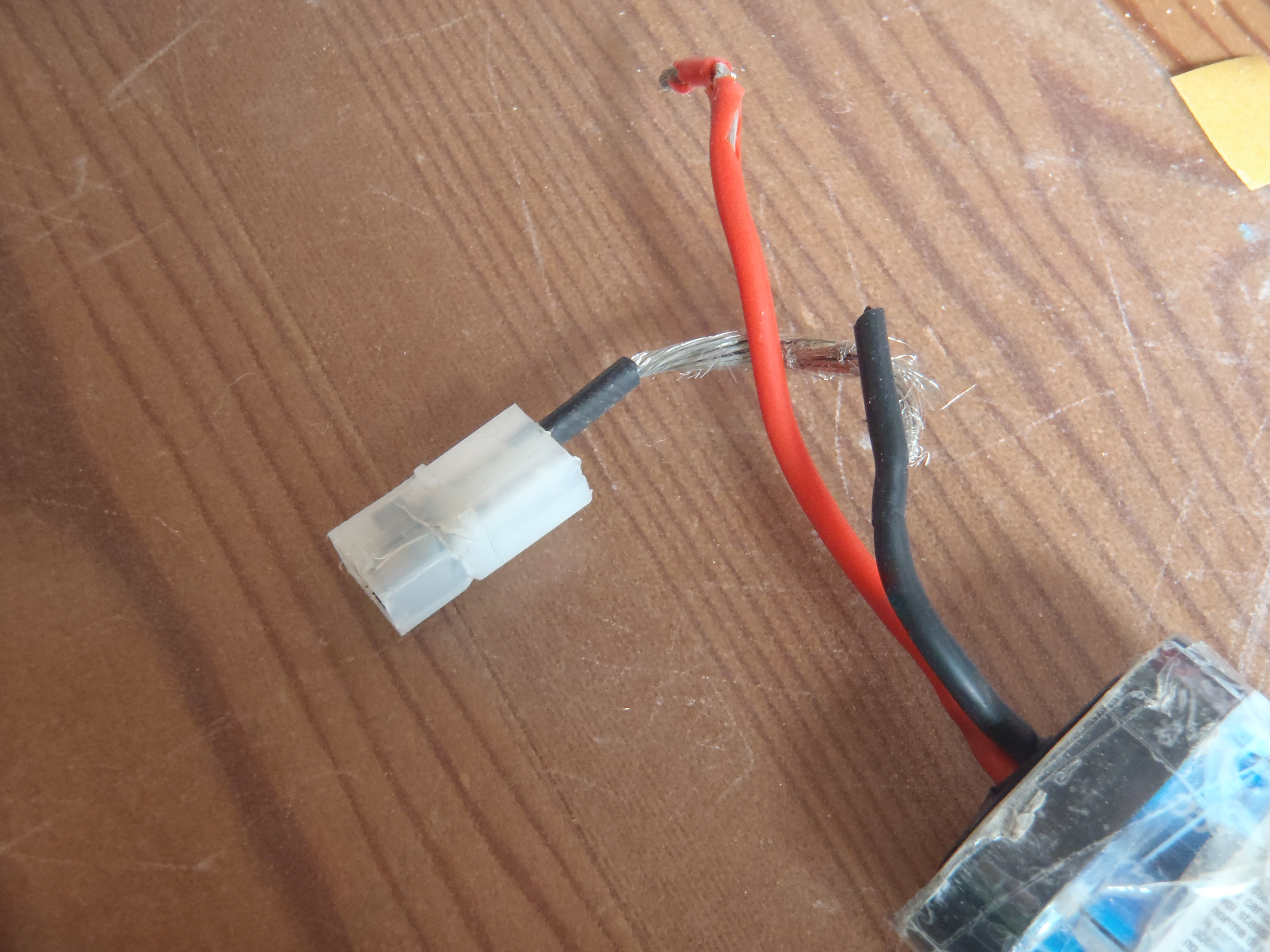

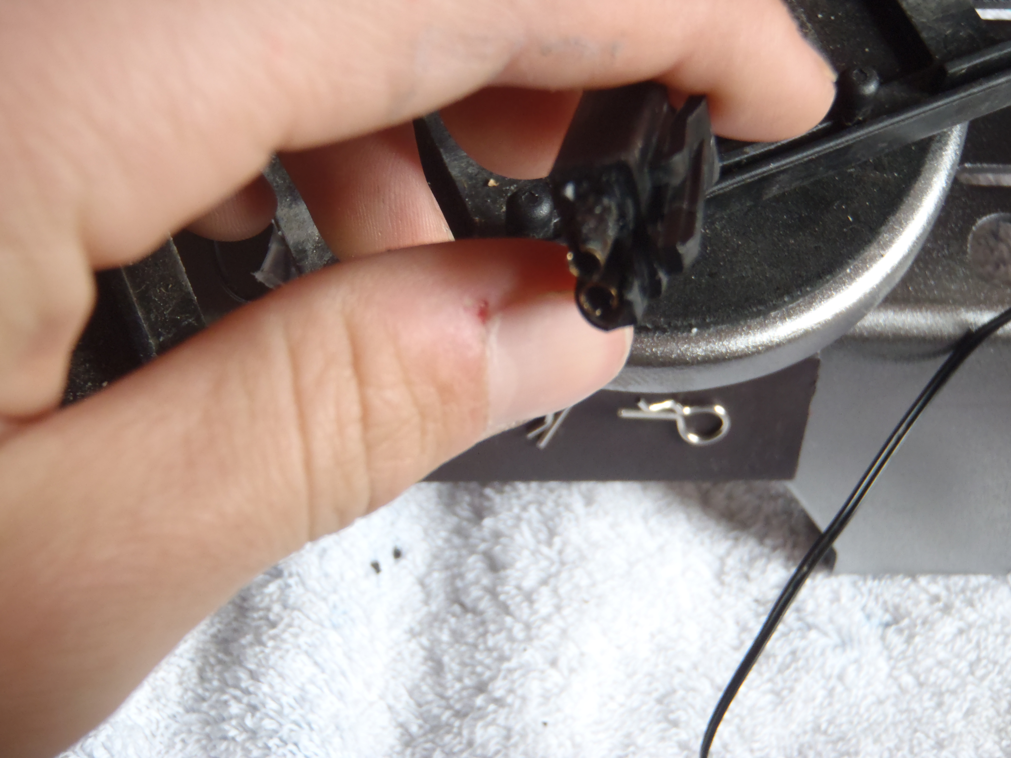

hi leute,hab leider nen großes problem :panik: :panik: :panik: :panik:
als ich gestern meinen 4000mah nihm akku aus meinem modelcraft regler austecken wollte,ließ sich der akku einfach nicht von dem regler kabel ab.Und ich depp hab einfach mit voller kraft den akku vom reglerkabel losgerissen und das ganze reglerkabel zerstört,ich kanns nich richtig erklären,aber hier sin paar bilder:
regler stecker sitzt im akku steckker fest

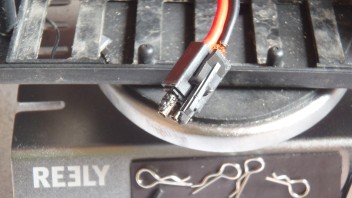

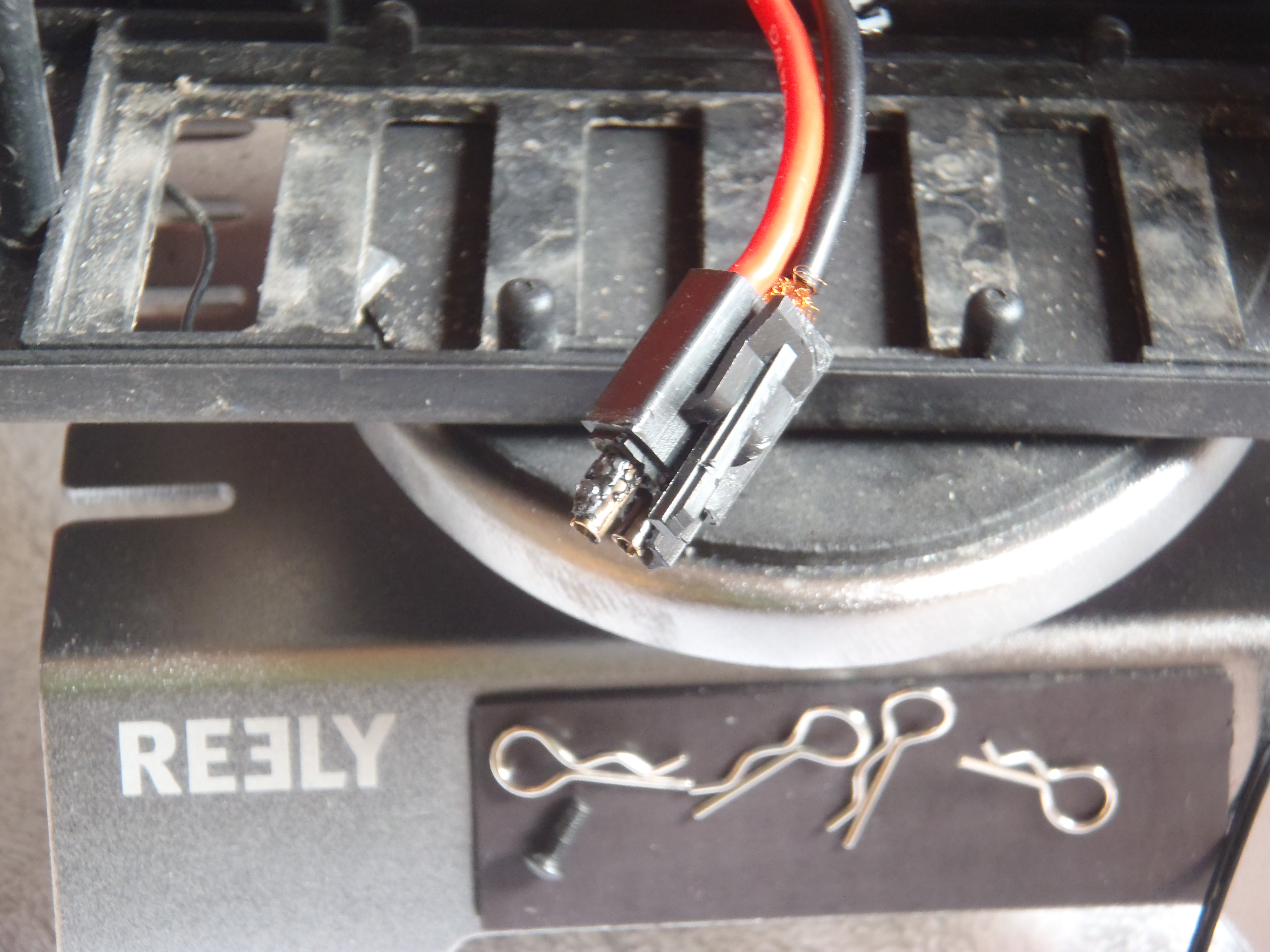

das sind tamiya stecker oder sehe ich das falsch ??
diese tamiya stecker haben oft das problem das die stecker schmelzen weil die zu heiß werden
musst du einfach andere stecker dran löten und schon hast du ruhe -
