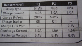

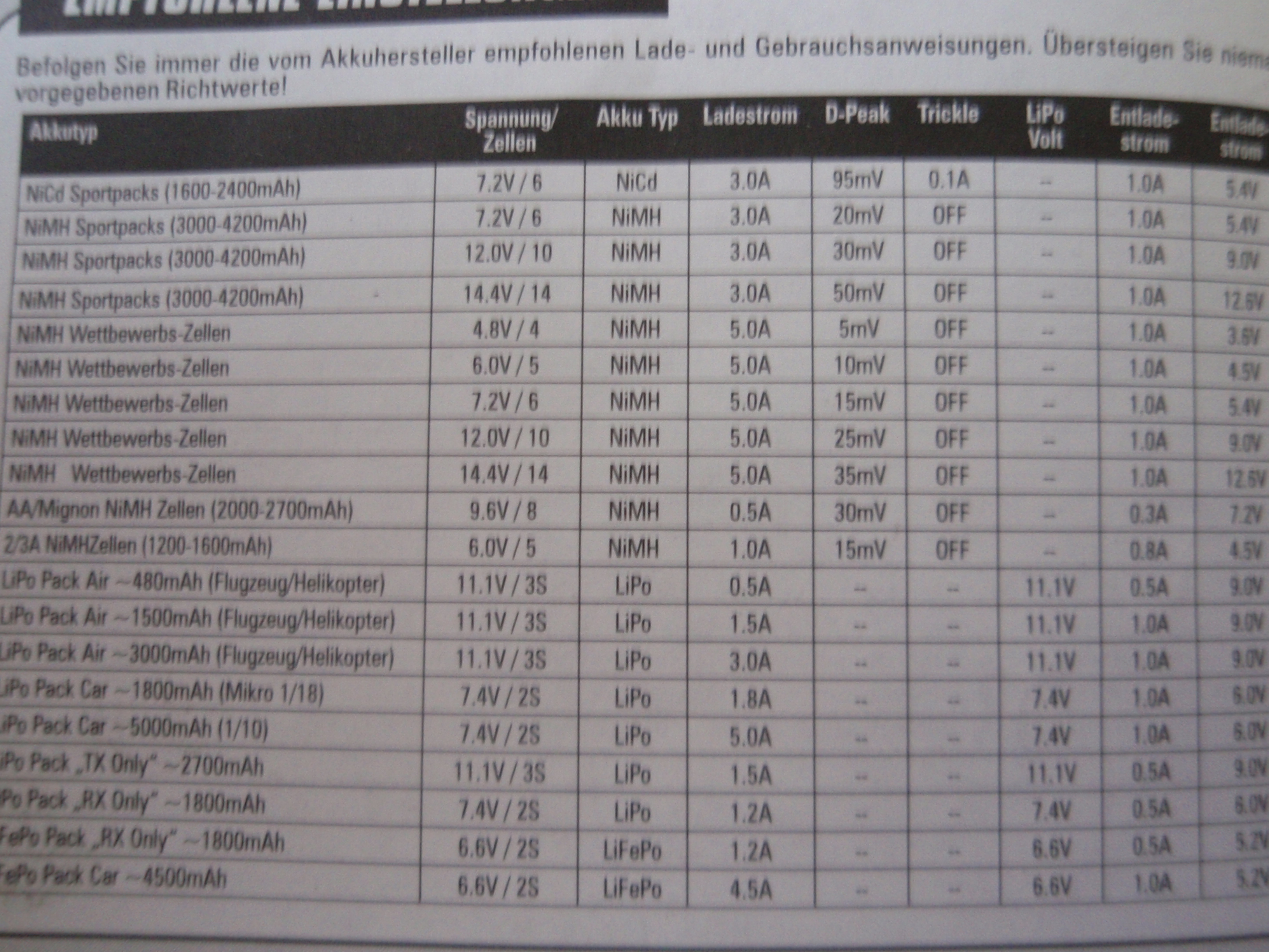

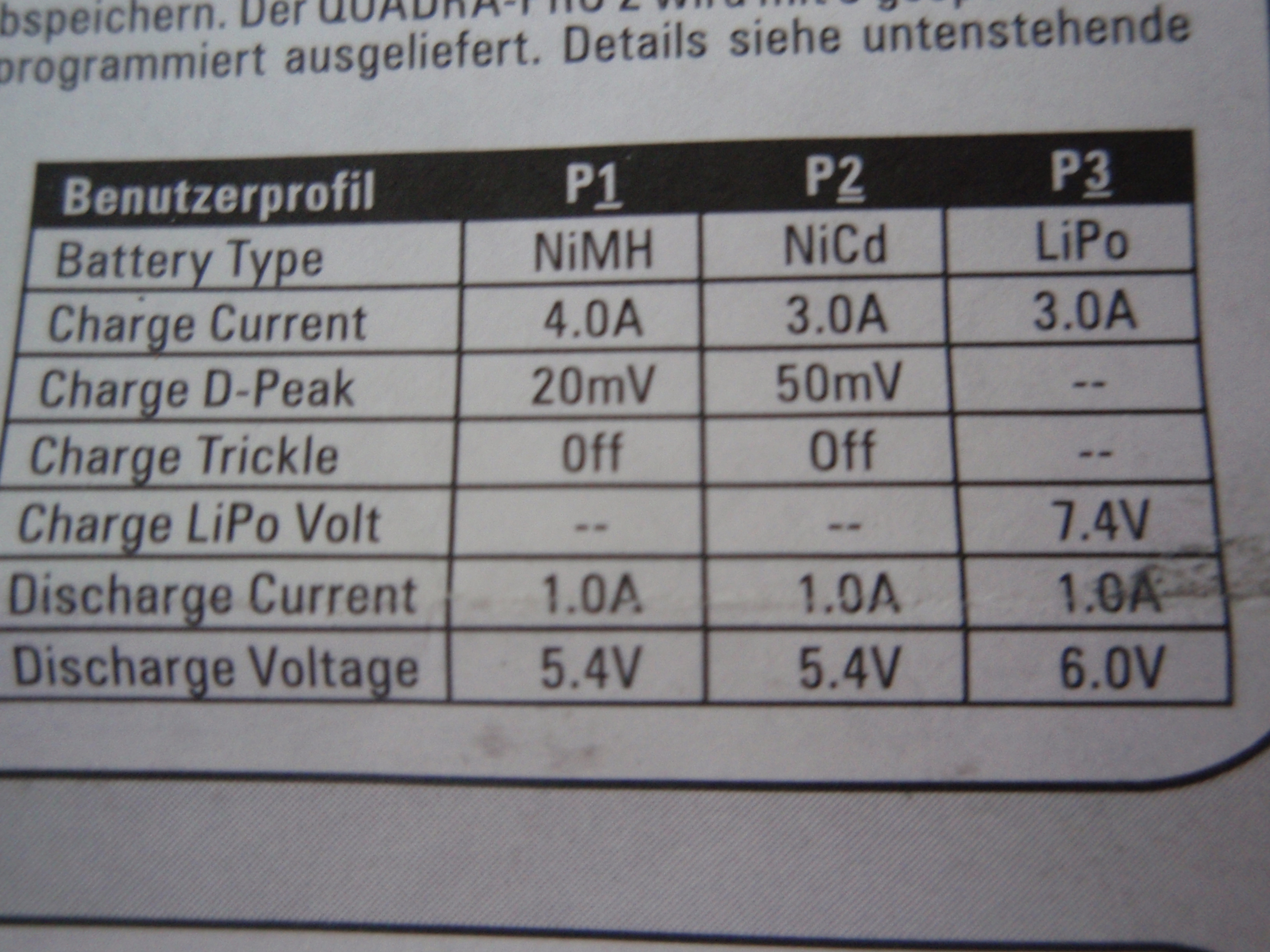

Re: Akku laden bzw entladen
ha habs herausgefunden und zwa stehl laut liste volgende lade beschreibung:
Ladestrom:1.0A /D-Peak 15mV/Trickle-off/Entladestrom 0,8A bei 4,5V -
Also wie jezt?
Ich habe ja 1300 mAh, und das muss ich laden mit 1ah und 4.5 Volt? -
Da steht ja bei 4,5Volt ENTLADEN, aber trotzdem hab ich ja noch das Problem das der Akku viel mehr Volt hat als er darf -.-
