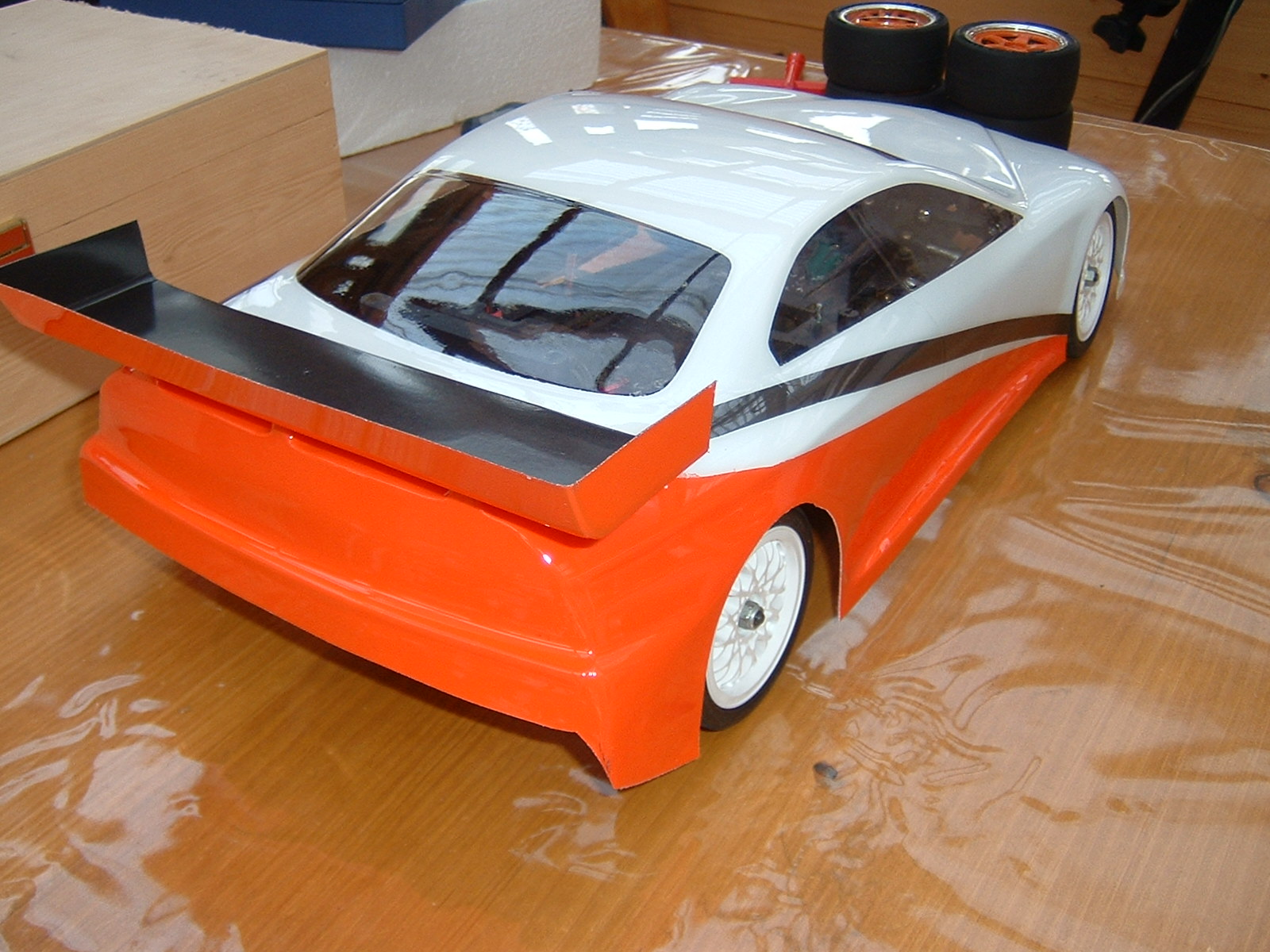

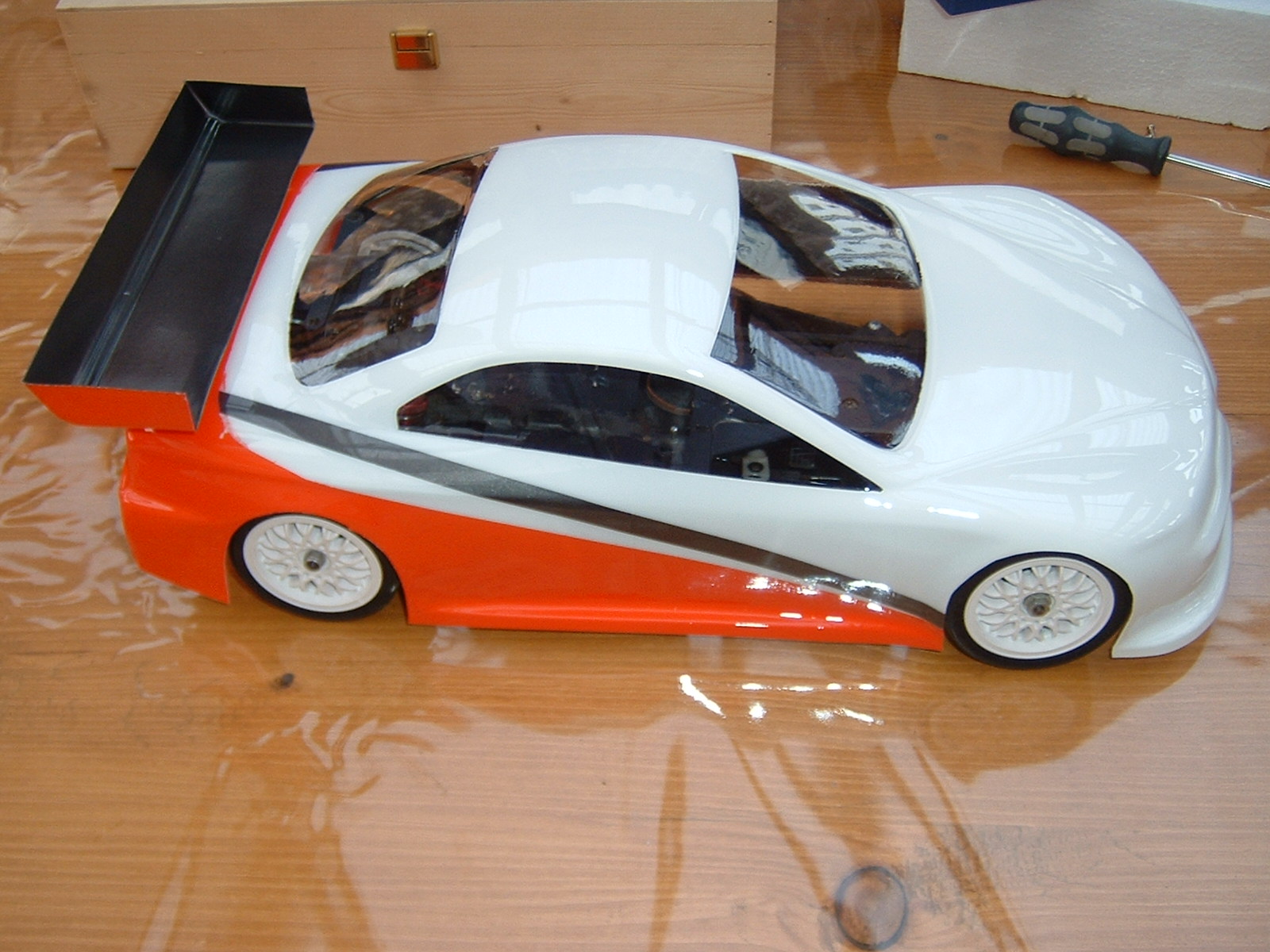

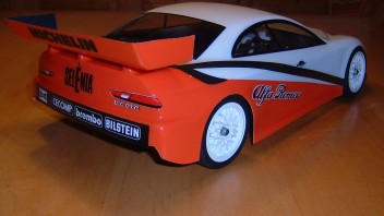

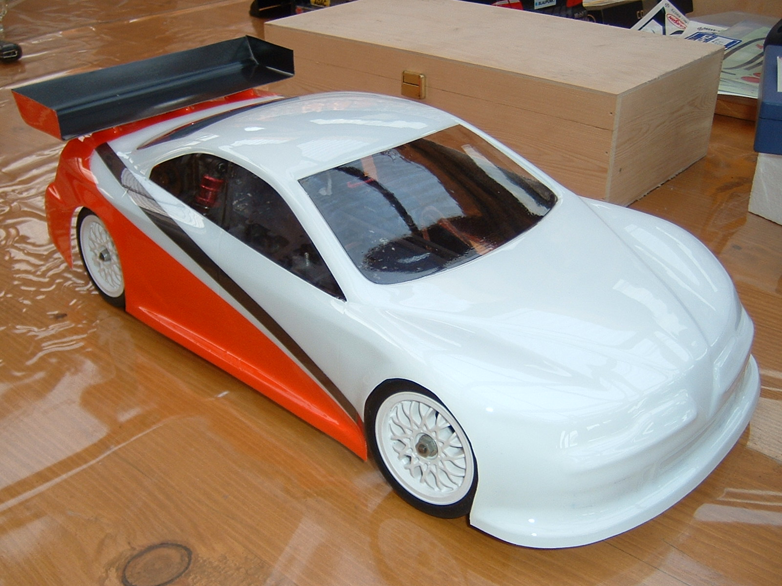

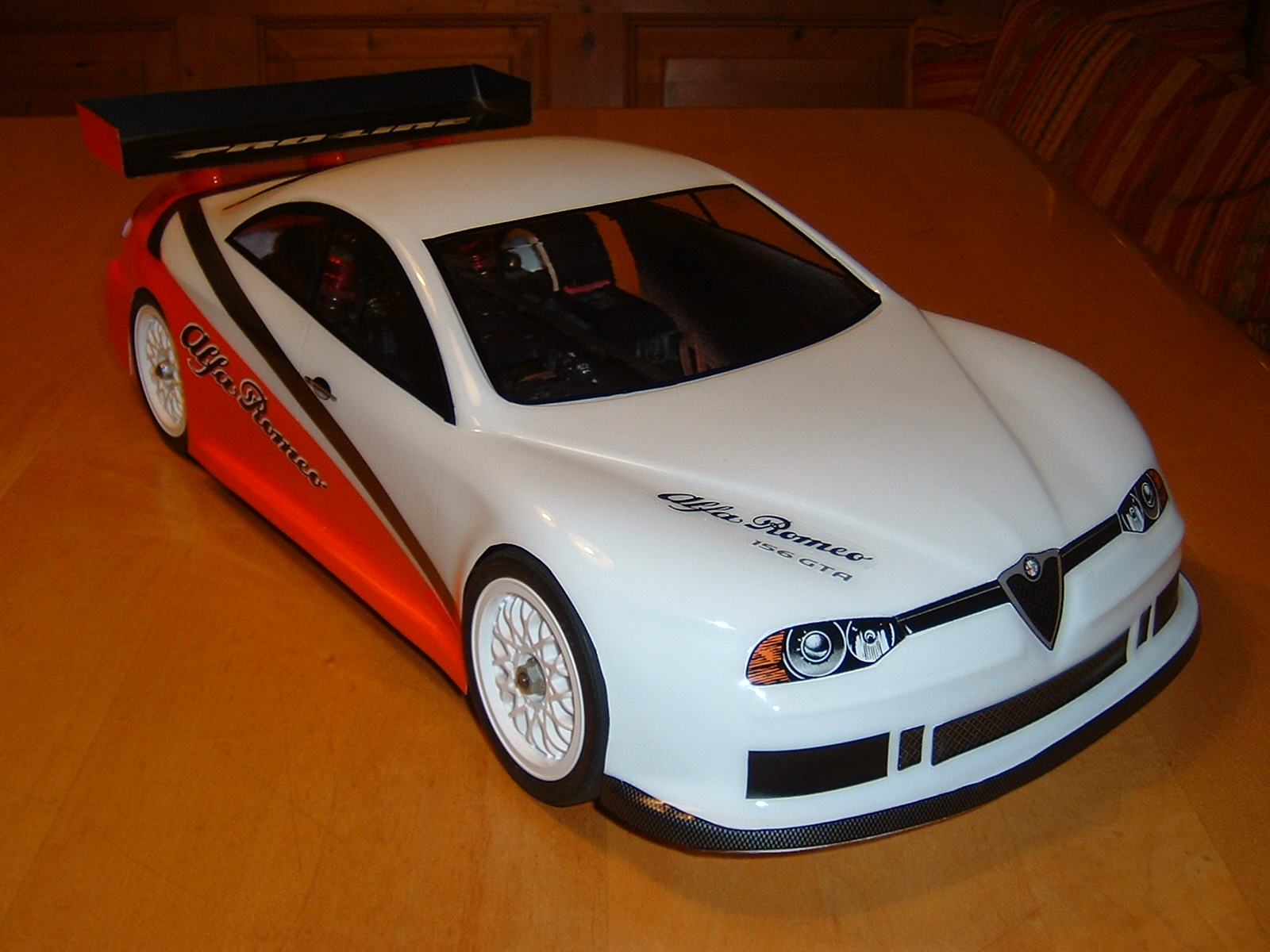

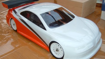

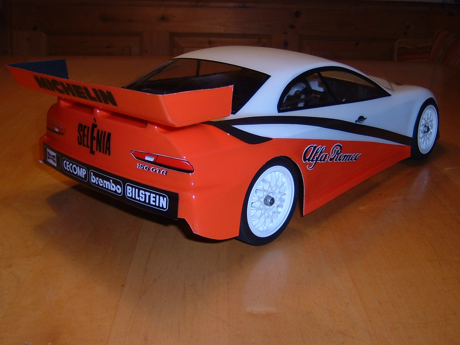

Hab heute mal Resteverwertung gemacht, also Farben Dekor und eine übrige Karo verarbeitet.
Farben: orange, weiß und gun metall
Dekor: Querbeet
Karosserie: Alfa Romeo 156 GTA
Das Ergebnis:

Re: Alfa Romeo
Gute Arbeit auch wenn die Glatbahner nicht meine Wled sind .
Aber die Karo schaut gut aus .

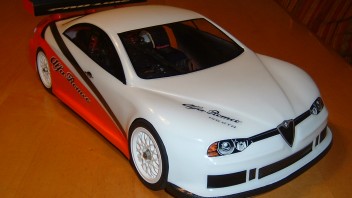

Re: Alfa Romeo
schöne caro was du da jetzt hast !!!!! :viper: :viper:
was ist für eine combo drin
ist das orange von custem?
Re: Alfa Romeo
motor regler usw...
Re: Alfa Romeo
Die Karo liegt momentan auf einem Dummy Chassis, ohne alles!
Re: Alfa Romeo
was machst du mit der karo kommt sie auf ein car oder nur deko
wenn car
welches
Re: Alfa Romeo
Wahrscheinlich wird sie verkauft, mal sehen.

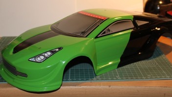

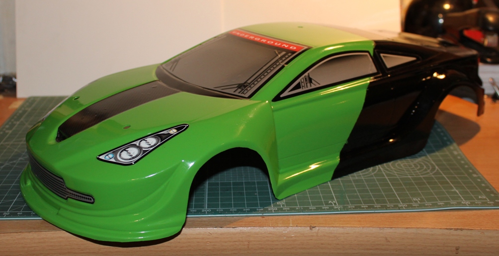

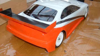

Mich würde viel mehr interessieren WIE Du die Karo lackiert hast!
Wäre für ein paar Tips echt dankbar! Hab jetzt einen Versuch mit 2 Farben gemacht, sieht aber nich ganz so doll aus! Werd heute Abend mal ein paar Bilder nachreichen!
DANKE schon mal im Vorraus!!
Re: Alfa Romeo

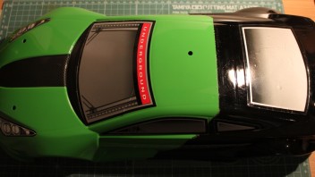

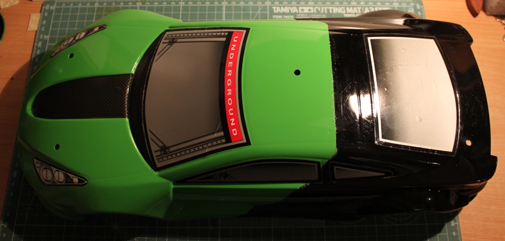

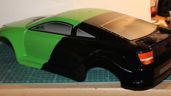

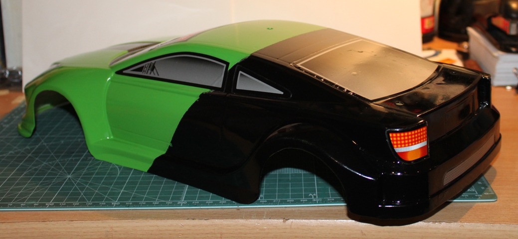

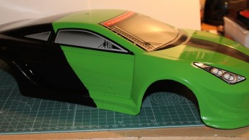

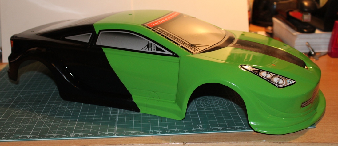

So, hier wie schon angedroht Lackierversuch!
Re: Alfa Romeo
sieht doch garnich SOOOO schlimm aus ![]()
kleiner :tipp2: nimm zum abkleben mal das zeug [conrad]223861[/conrad] is echt SUPI und du bekommst übergänge wie mit dem messer geschnitten :wink:
Re: Alfa Romeo
Danke! Ich habs mit Panzerband gemacht! War irgendwie das Einzige was ich da hatte!
Das größte Problem war aber das ich die Karo von außen lackieren musste! War nämlich schon lackiert, oder besser gesagt kein klares Lexan!!

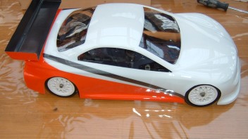

Re: Alfa Romeo
Zitat von xElItEGaMeRxHay
MCLaren wenn du sie verkauft wieviel möchtest du haben und passt sie auf einen Carson CV-10 Glattbahner .
lg
Ich weis nicht was ich verlangen soll,
die Karo hat einen Radstand von 260mm und eine Breite von 200mm.
Ob die auf deinen CV-10 passt kann ich nicht sagen.

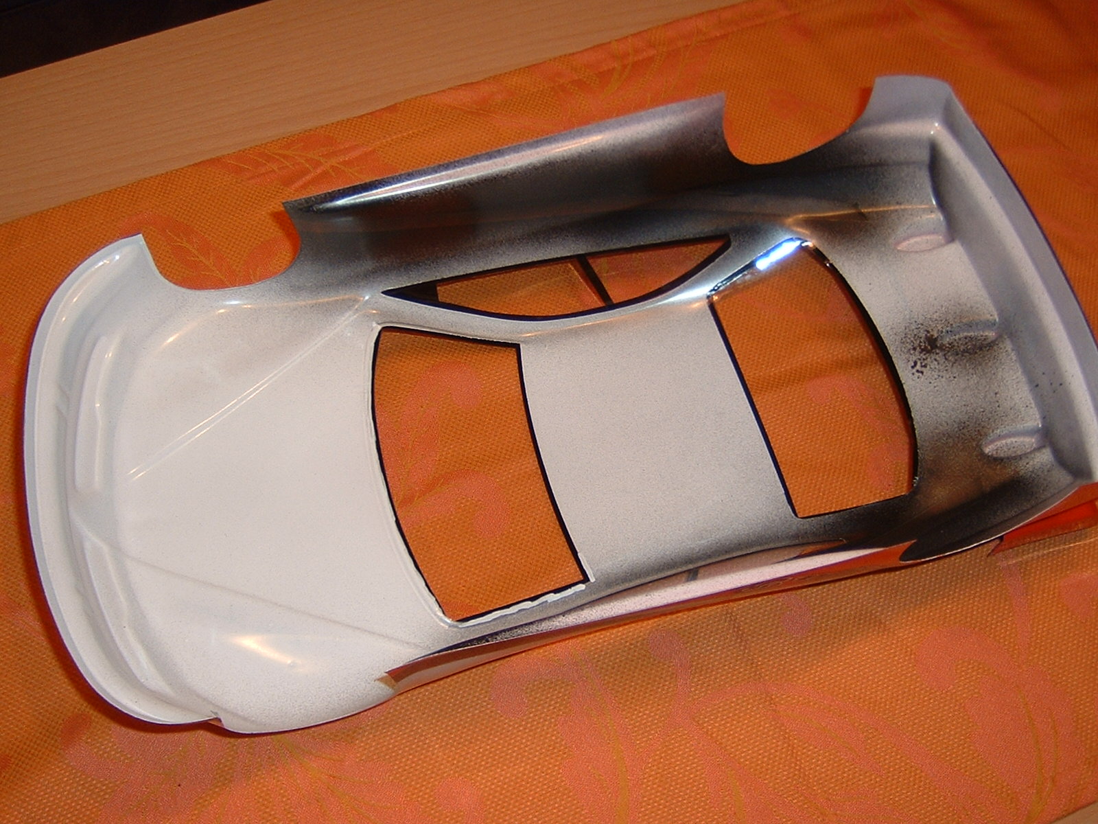

Also, erst hab ich alles was später in weiß lackiert wurde abgeklebt, mit Kreppband und Zeitung,
dann das orange lackiert.
Der nächste Schritt war einen 10mm Zierstreifen abkleben, was später in gun Metall lackiert wurde.
Dann die komplette Karo, auch die orange Partie, in weiß lackiert.
Zum Schluß den 10mm Zierstreifen abziehen, und diese noch klare Partie in Gun Metall lackiert!
Ach ja, den Heckflügel hab ich erst in orange, dann in weiß und zum Schluß in Gun Metall lackiert,
aus dem einen Grund weil das orange ohne das anschließende weiß nicht so kräftig wäre.
Und in weiß auf der Oberfläche hätt er mir nicht zugesagt, also nochmal Gun Metall drüber gespritzt! :wink:

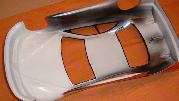

Das war´s, wichtig ist wenn du von innen lackierst :wissen: =>: immer erst die dunkleren Farbtöne, dann nach und nach
die helleren, so kannst du lästige und unschöne Lackschatten vermeiden.
Und bei gelben, orangen, hellgrünen oder roten Farbtönen würde ich empfehlen immer mit weiß überlackieren,
dann leuchten die Farben noch kräftiger. :wink:
Hier noch ein Bild der Karo von innen!
Re: Alfa Romeo
VIELEN DANK!!! :danke: :danke:
Wenn ich das nächste Mal eine unberührte Karo in die Finger bekomme werd ich das alles versuchen umzusetzen!!!
