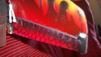

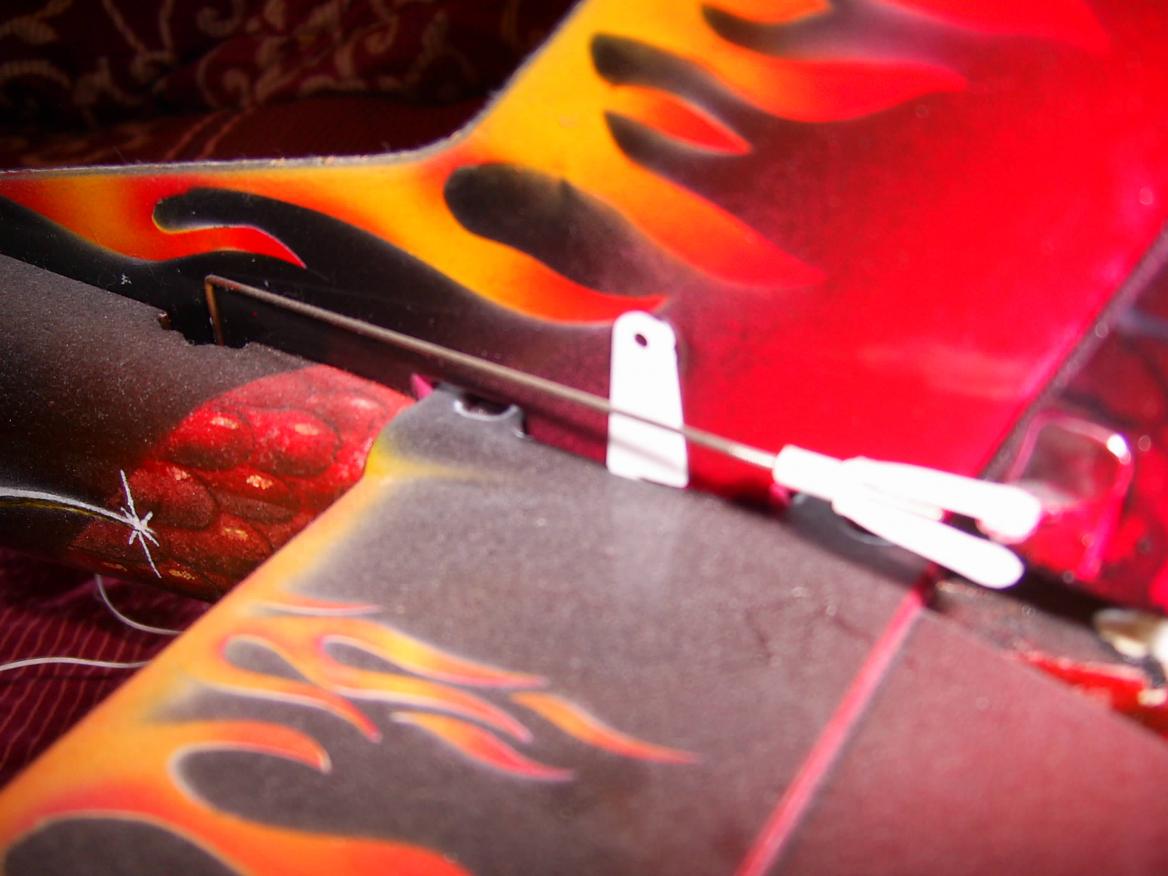

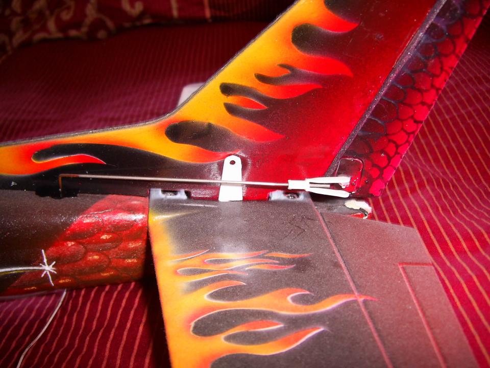

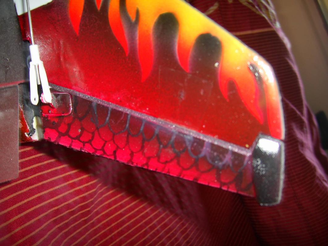

Na dann hoffe ich mal das die soo OK sind...
Bitteschön

Hmmm, wir reden irgendwie aneinader vorbei, du schreibst ich soll, den kopf kürzen... wenn ich das mache passt das doch nicht mehr. ![]()
Wenn ich den rein drehe, passt er nicht mehr in den Haken und das Ruder steht schief, dreh in raus pass er auch nicht Ruder steht auch schief. :O_o:
Hab ich das Ruder gerade, bewegt sich nur in eine richtung über den Emfänger.

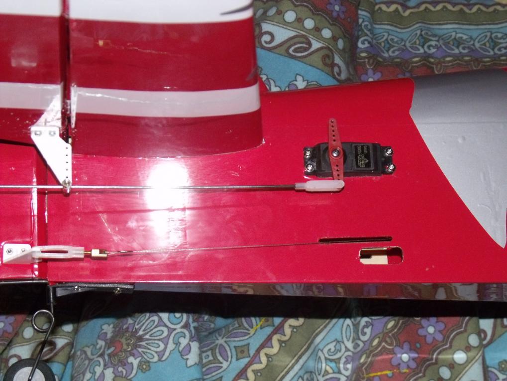

Am gestänge ist ein Gewinde auf das der Gabelkopf geschraubt ist , durch drehen geht der entweder vor oder zurück !
Der Ruderauschlag sollte in beide Richtungen gleich groß sein ! So wie auf dem Bild sollte das auschauen :
