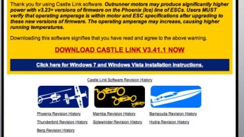

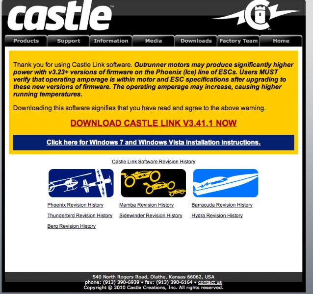

ja der link is auf englisch da kann man nix machen machs so wie ich gesgat hab, "download now" und dann alles ausfüllen bzw. nur die e-mail eingeben und bei Car: 1/8th Scale ein Häckchen machen und auf "submit form" dann siehst du das: da klickst du dann auf "DOWNLOAD CASTLE LINK V3.41.1 NOW" so dann wirds runtergeladen

wenn du alles eingestellt hast klick rechts unten auf "update" um alles auf den regler zu übertragen
achja noch ganz wichtig, wie in dem video zu sehen ist bei 4:17, gibts immer wieder Updates für den Regler, also wenn jetz bei "current Firmware" eine andere Steht (z.B. 1.29), aber es gibt ja schon "available Firmware Versions" 1.30, dann klickst du 1.30 an und klickst anschließend wieder rechts unten "update"
