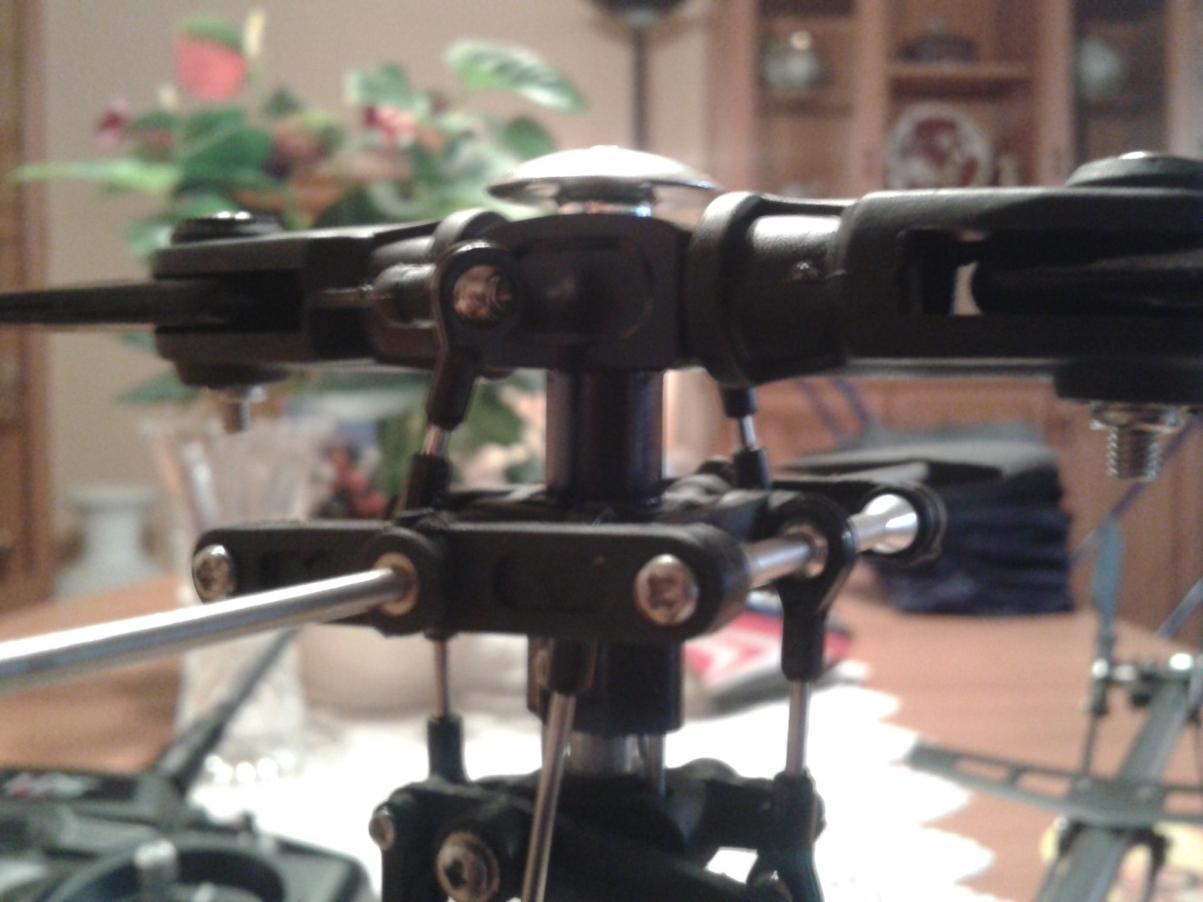

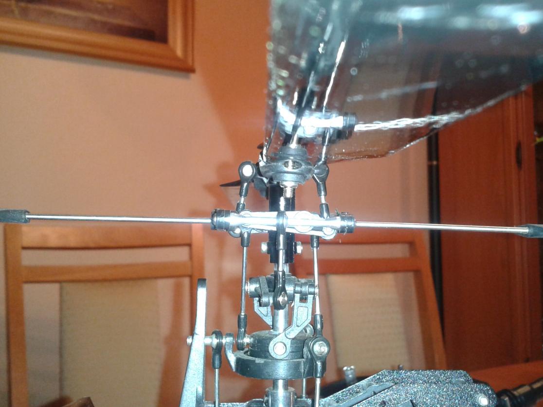

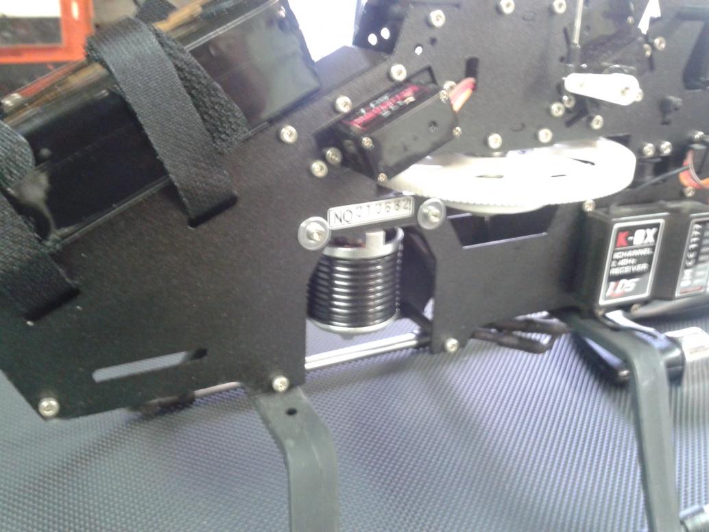

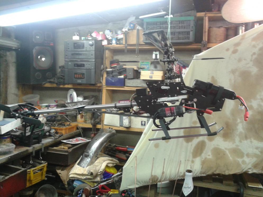

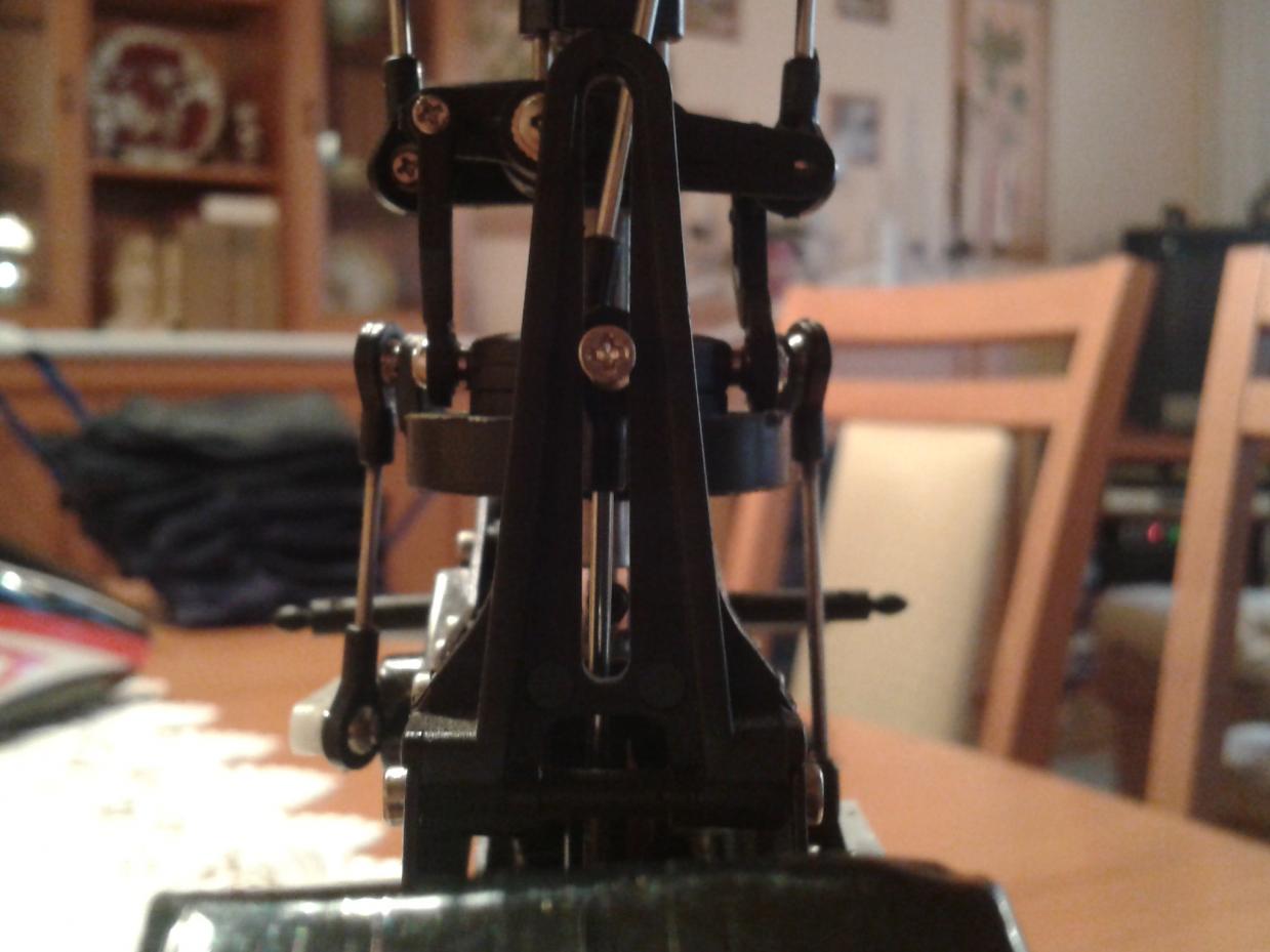

    Beim Schweben war der Heli ca. 1 1/2 Meter hoch. Kurz vor dem Aufsetzen driftete er in eine Richtung wo sehr hohes Gras war, weil mein Kumpel ihn nicht darin einwickeln wollte hat er ihn schnell runtergeholt. Das passierte aus einer Höhe von ca. 10-15 cm. Da er recht hecklastig ist knallte die Heckstütze zuerst auf den Boden und hat sich verbogen. Dadurch haben die Heckrotorblätter von hinten gegen die Stütze geschlagen und somit das Heckrohr hineingedrückt. Soviel erstmal zum eigentlichen Geschehen.
    Hab mir heut mal alles genau angesehen, von den Steuerbewegungen her sieht alles ganz normal aus. Mir sind aber ein paar Sachen aufgefallen die ich nicht normal finde. Ich hab den Heli mal am Rotorkopf aufgehangen, er hängt hinten runter und nicht waagerecht. Das lässt sich nur mit Akku verschieben allerdings nicht korrigieren. Die Rotorblätter stehen auch nicht gerade zueinander, sie sind gegeneinander verdreht. Da sind die Gestänge welche die Rotorblätter ansteuern nicht gleich lang. Hab mal ein paar Bilder gemacht, vielleicht seht ihr da was von dem ich keine Ahnung hab.
