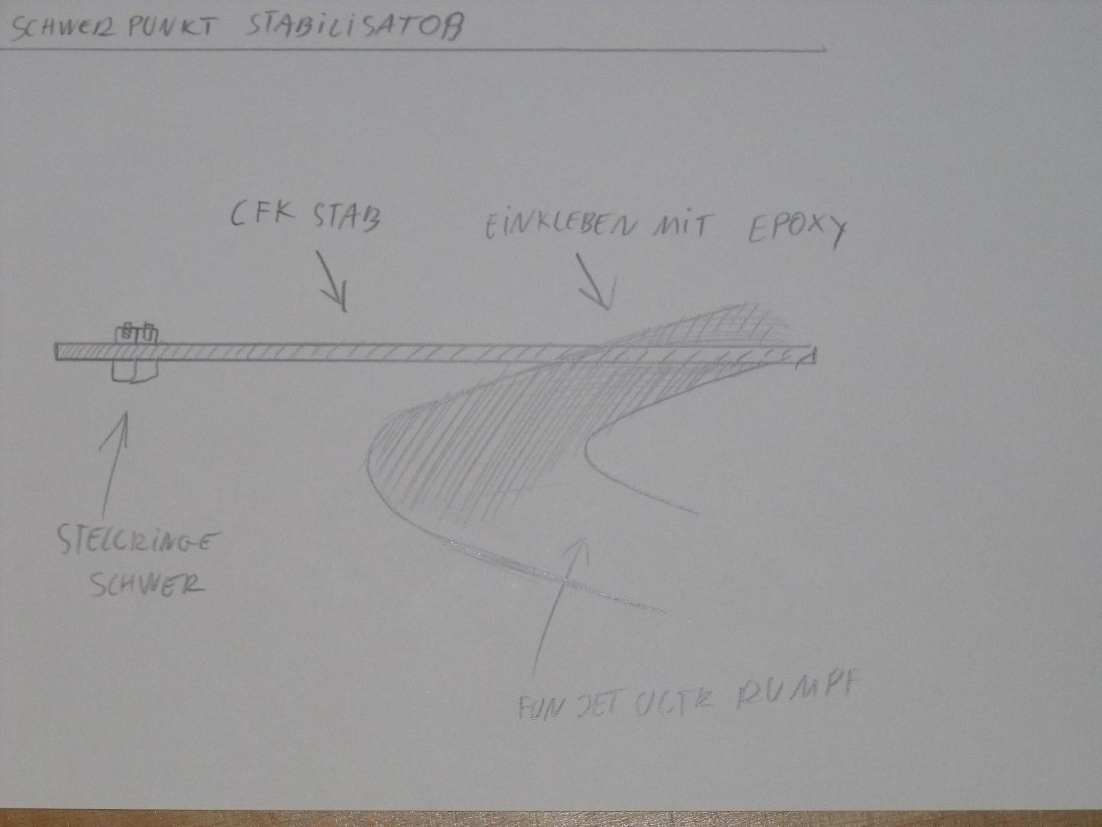

Ich hatte vor Jahren einen guten Einfall bezüglich der Schwerpunkverlagereung bei extremen Flugmodellen den Will ich euch nicht Vorenthalten :
Bei meinem Funjet-Ultra kann ich wegen dem dicken Motors den Schwerpunkt nicht an die richtige Stelle rücken trotz des Fetten Lipos !
Aber da fiel mit die alte Lösung von einem Älteren Delta wieder ein :
Ich klebe einen CFK Stab in die Nase ein , wichtig ist das der Stabi so angebracht wird das er beim Landen nicht abbricht !
Er sollte auch nicht zu lang sein ! bei meinem Funjet etwa 25cm Der CFK Stab sollte so gewählt sein das große Stellringe aufgeschoben werden können ! Die Stellringe kann man mit der Madenschraube feststellen !
Besonderst gut geeignet sind für diese Methode sind : Deltas und Nuris mit Druckantrieb !
Der Vorteil dieser Methode ist enorm : Durch den Stab wird weniger Gewicht benötigt um den Schwerpunkt an die richtige Stelle zu verlagern !
Am besten eignen sich Schwere Stellringe z.b von Radachsen .
Hier seht ihr eine möglichkeit zur Montage :
