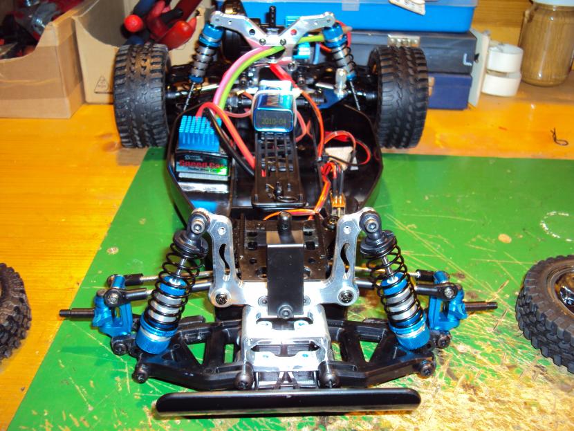

    hat noch bissel was fürs auge gegeben:mrgreen:
    -stahl radachsen mit alu haltern vorn
    -achsschänkel vorn
    -und alu dämpfer vorn und hinten
    habe auch noch alu achsschänkel für hinten (schon vor einer weile bestellt).
    nur passen da die radachsen nich:mad:
    also bei dieser bestellung renn achsen mit kreuzgelänk mit bestellt.
    das funzt:cool:
    nur passen die diffabtriebe jetzt nich:wand:
    aber man(n) hat ja fundus;)
    also welche vom DF 02 rausgesucht... passen prima auf den knochen:daumen:
    NUR (ihr ahnt es schon)
    jetzt sind die knochen zu lang AAAAHHHHHHHHH:panik:
    ende vom lied :
    wer in ein DT 02 hinten alu achsschänkel einbauen will kommt um ein kugeldiff nicht drum rum:p
    habe jetzt beim chinamann nen alu renn kugeldiff geordert:roll:
    da die achsschänkel eh für den blauen holiday gedacht waren muß der rover mit den original teilen am a....ähhh hintern auskommen und BASTA:auge:
    die rennerle geschichte kommt in den blauen und da macht es auch mehr sinn.
    1) ist das mein rumbrech DT
    2) habe ich da gerade einen neuen motor im auge (noch mal lustige 11000 umdrehungen mehr:anmach:)
