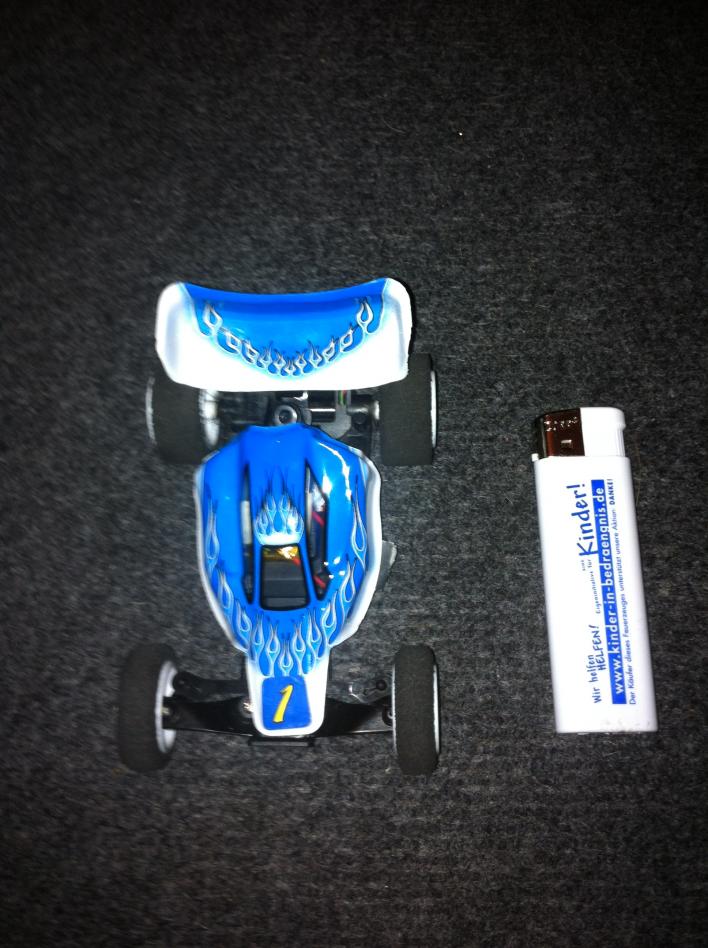

dachte mir ich mach mal nen kleinen erfahrungsbericht über den Dickie GX Buggy 1:32 2,4 GHz
weil man dort echt nicht viel drüber findet oder nix.
Normal bin ich ja kein Fan von der Marke und aus dem Alter draussen um sich im Supermarkt nen Rc von Dickie zu kaufen.
Aber als ich letztens beim Müller war etwas rum stöberte stoß ich auf den Micro Flitzer und konnte einfach nicht wiederstehn.
Reduziert war der kleine auch noch also hat er mich statt 39,99 nur 24,95 € gekostet.

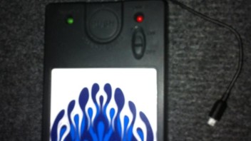

Nun gut Zuhause angekommen ausgepackt ans Ladegerät angeschlossen(Akku ist intigriert also direkt am auto anstöbseln wie bei den Micro Hubschraubern.) 20 min geladen und ab gings.
Übrigens werden noch 4 AA für das Ladegerät und 2 aaa für die 2,4 GHz Funke benötigt leider nicht mit enthalten!
Und nun mit großen augen festgestellt das ding geht richtig ab,hat ne richtig gute Beschleunigung so das er Wheelies macht die ersten paar Minuten!
Eine fahrzeit von 15 min ist auch drinne,Jumps und Überschläge steckt er Super weg und nen kleinen Kurfenradius hat er auch.

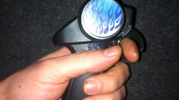

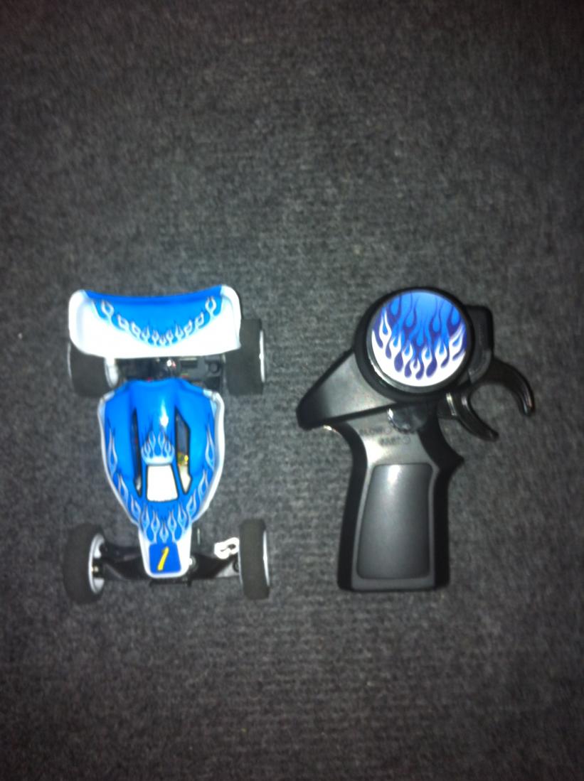

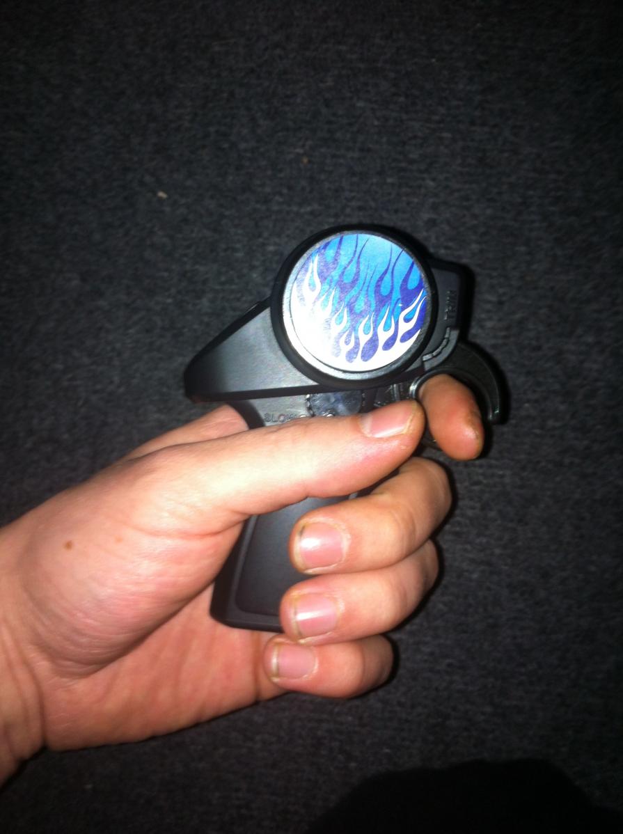

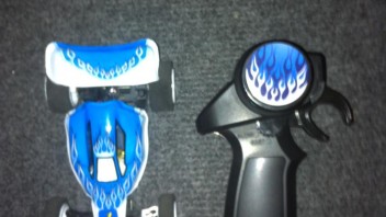

Was ich ganz gut find ist an der Funke der schalter für Slow und Fast damit kann man ca die Geschwindkeit um die hälfte Drosseln was ich doch deutlich fahrbarer macht auf engem raum.
Die Moosgummireifen sorgen für guten Grip und die Karroserie wird mittels eines Glättverschlusses angebracht also abnehmen und ranmachen in 2 Sekunden ![]()

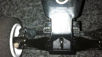

Zum Modell selber alles aus Hartplastig,das Lenkgestänge aus elastischem Kunstoff also wenn man wo dagegen boxt macht nix.

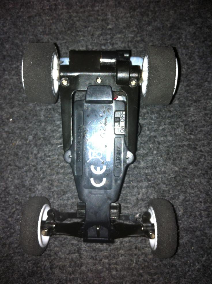

Leider kann man die Felgen nicht runtermachen das sie fest auf der antriebswelle sietzen!

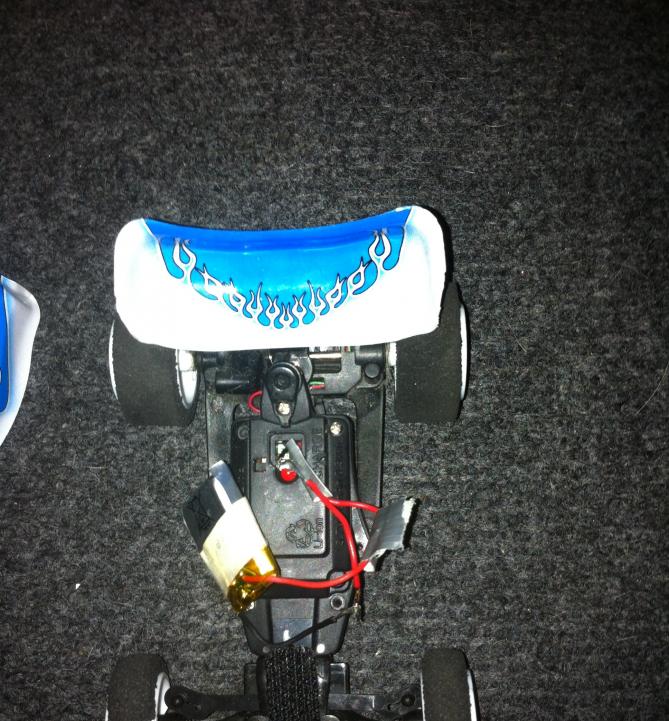

Ärgerlicherweise ist mir nach ca. 20 Akkuladungen die Ladebuchse am Auto direkt an der Platine abgebrochen wohl zu viel gewackelt und geruckelt beim ab/anstecken aber halt so wild auto ging leicht auseinander zu bauen akku raus 2 Kabel an die platine gelötet stecker ran und gut ist nun sietzt der Akku direkt unter der karo und wird seperat Geladen.
Find ich meiner meinung nach sogar besser da ich noch paar 3.7V lipos rumliegen hab und somit länger fahren kann indem man einfach die Akkus tauscht..

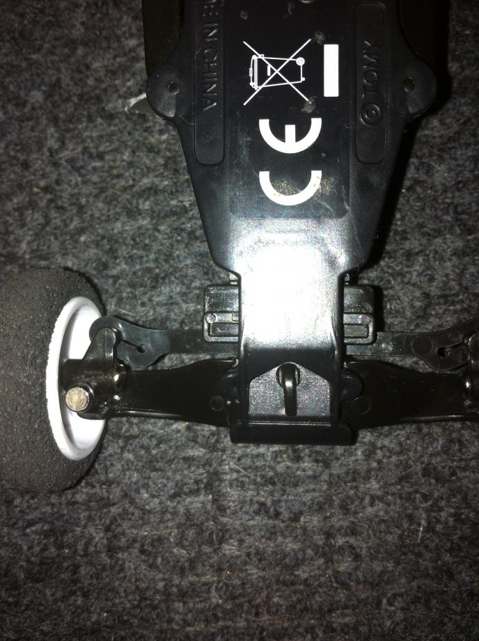

Hier noch ein paar bilder:
