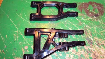

ihr schneidet einfach die erste verstrebung aus den querlenkern raus und bohrt ca 15mm weiter hinten neue löcher.
jetzt den überstand absägen
und das war es auch schon:twisted:
alles wieder zusammen bauen und die spurstangen noch kürzen und der HD is wieder flott:party:

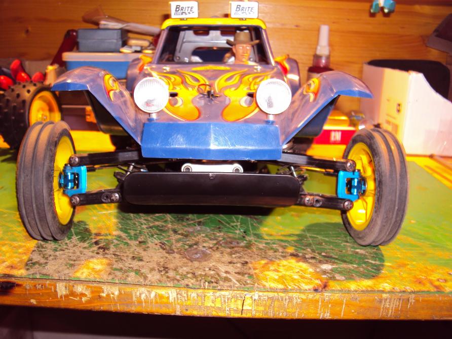

original 240mm spur

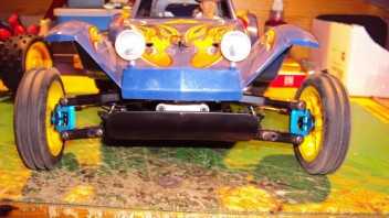

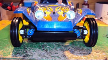

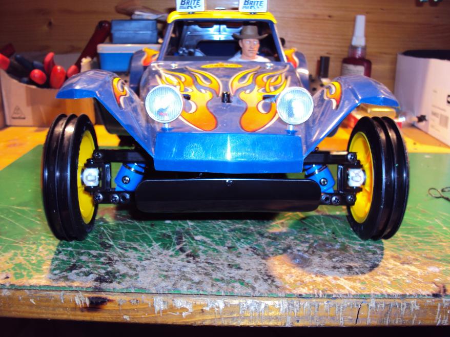

und jetzt mit 210 spur
für meinen geschmack jetzt um längen besser:yes:

bild 1 is mein HD wie er jetzt noch ist (werde ich die tage auch noch ändern:anmach:)
bild 2 is ein chassies das ich heut mal fix aus der E-teilkiste zusammen gefriemelt habe (brauche ich die tage für ein SCHNELLMALNEBENBEIMODELL :pirat:).
