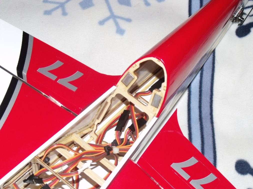

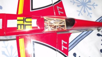

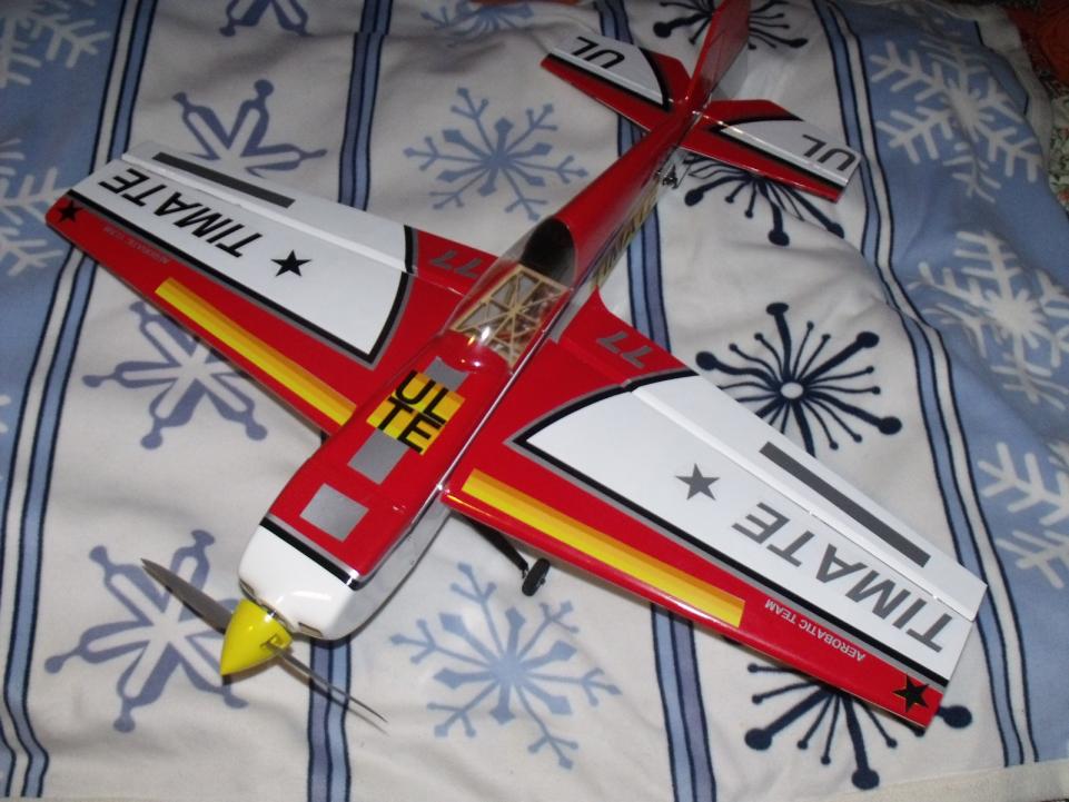

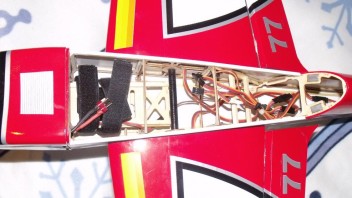

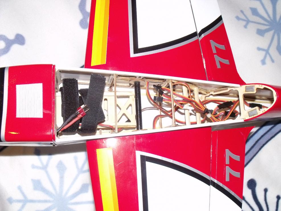

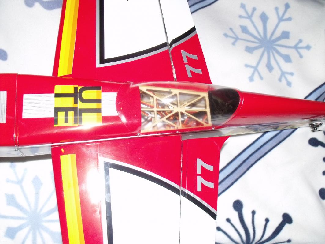

Die Arkari Minni Velox ist ein Parkflieger mit etwa 100cm Spanweite in Balsabauweise , das Besondere an diesem ARF Kit

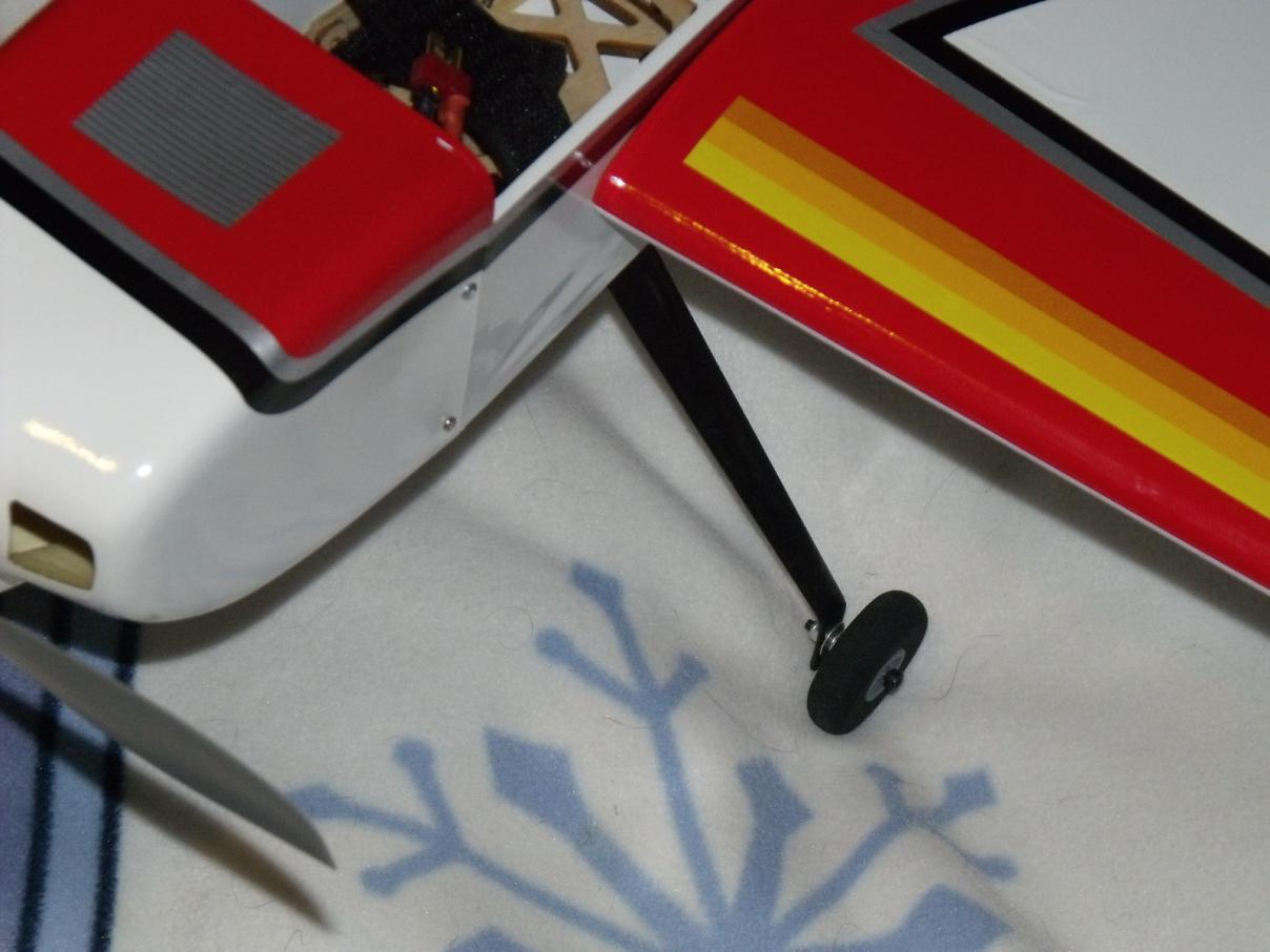

ist das daß Material leichter ist als der eine oder ander Schaumflieger ! Ich habe das modell mit einem 300W BL Antrieb ausgerüßtet einem 30A Regler und 4 Dyamond Metallgetriebe Servos . Die Besonderheiten bei diesem Kunstflug Bausatz sind eine CFK (Kohlefaser) Flügel Steckung sowie ein CFK Fahwerk und GFK Radverkleidungen , diese habe ich aber nicht verwendet da sonst Graslandungen unmöglich sind
Der Aufbau und die Verspannung mit der Folie sind sauber ausgeführt worden ! Ich habe den Flieger mit einem Slowfly Propeller ausgerüßtet da ich langsame Flugfiguren damit ausführen möchte ! Ich habe für den Kit 90€ Bezahlt , in anbetracht der CFK Teile und der super Verarbeitung hat es sich gelohnt ![]()
